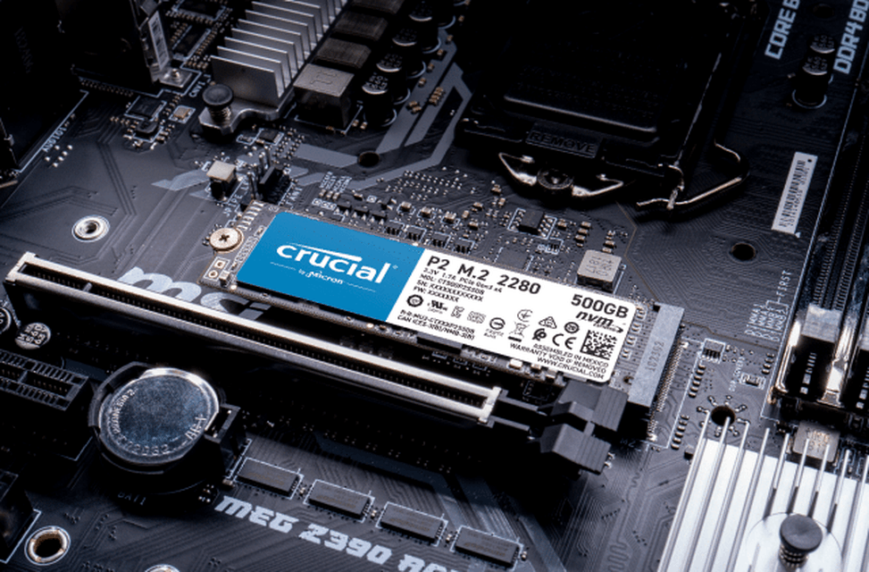

De specs zeggen duidelijk PCIe NVMe M.2 SSD, en er staat ook dat je 2x M.2 aansluitingen zou moeten hebben.
Jij hebt het over PCIe x1 socket, maar dat is een heel ander slot dan waar M.2-SSD's in gaan. Jij denkt waarschijnlijk aan de grotere sockets waar je ook je videokaart enzo in kunt steken.
Waar je naar moet kijken is een slot zoals deze:
Afbeeldingslocatie: https://tweakers.net/i/4Rsf3T2iLUkcXprLMBAqawOJHHg=/full-fit-in/4000x4000/filters:no_upscale():fill(white):strip_exif()/f/image/Xn7xMu0oSzDBACTou16JEorv.png?f=user_large
Waar dus de blauwe Crucial M.2 SSD in zit, niet dat slot er direct naast :P
