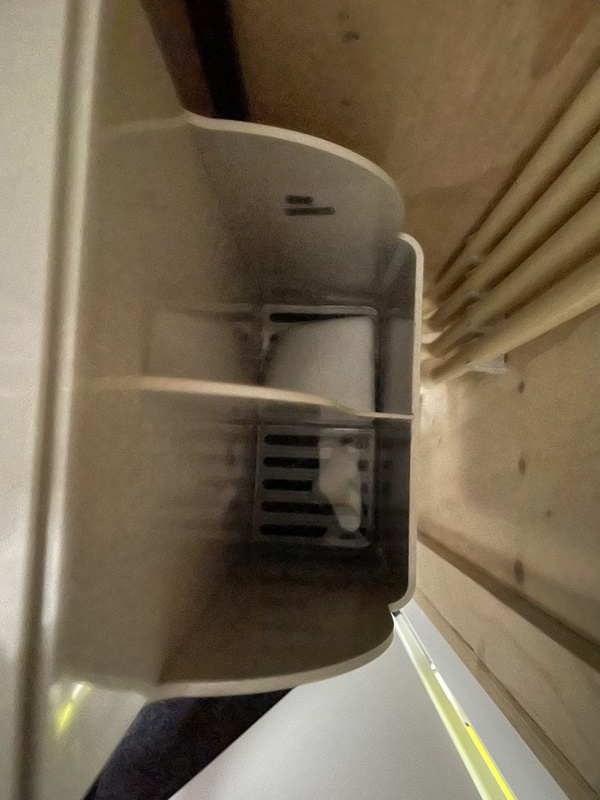

Hallo,
Ik heb een water ontkalker waar ik gebruik maak van zout cartridges. Nu is deze vrij nieuw en weet ik niet wanneer ik deze moet aanvullen. Graag zou ik willen vragen of er iets te maken valt met een sensor die kan zien/meten wanneer de zout cartridge op zijn. Nu kijk ik elke week of twee weken en dit moet toch slimmer kunnen?
Systeem:
Afbeeldingslocatie: https://tweakers.net/i/zHK2SvbYO1B6p-dIbZZShY13-gY=/x800/filters:strip_icc():strip_exif()/f/image/VrJ178wG8cPby4FuObxoHcXa.jpg?f=fotoalbum_large
Plek van de zout cartridges (leeg)

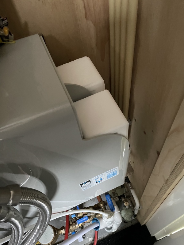

Afbeeldingslocatie: https://tweakers.net/i/GvnfoHkU5jO_TZv37jfO9xsPe70=/x800/filters:strip_icc():strip_exif()/f/image/japCT4OZEsqrtfCtXvEbwfKB.jpg?f=fotoalbum_large
Bijgevuld:Afbeeldingslocatie: https://tweakers.net/i/29eVSZuJo2If43vMlZjaBDc9l4A=/x800/filters:strip_icc():strip_exif()/f/image/Y9FvfnOgovtRC0N3eKcOgWHg.jpg?f=fotoalbum_large

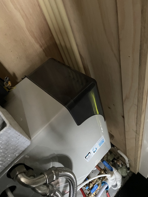

Er zit nog een deksel op:Afbeeldingslocatie: https://tweakers.net/i/jFq1DWPOeKlf2GLLxLZ3gFsRrvQ=/x800/filters:strip_icc():strip_exif()/f/image/F653aaSGTMcIqYF1jKME9wiz.jpg?f=fotoalbum_large

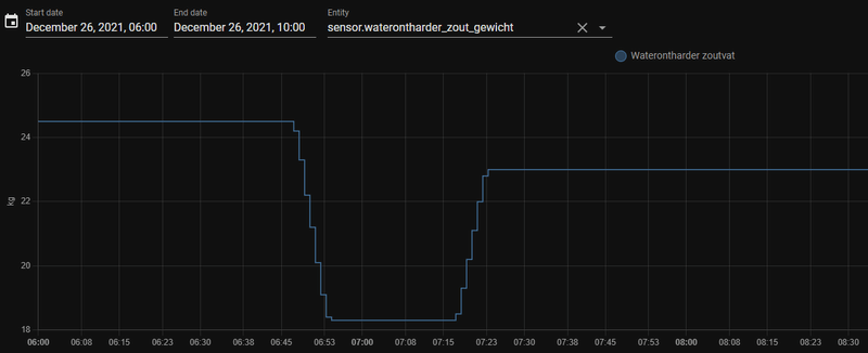

Ik heb een los zoutvat waar ik een loadcell onder heb staan. Ik meet het gewicht van het zoutvat en aan de hand daarvan kan ik bepalen of ik moet bijvullen. In jou situatie met een alles in 1 container zal dat misschien lastiger zijn om toe te passen.
Onderkant van plaat waar het zoutvat komt op te staan
Afbeeldingslocatie: https://tweakers.net/i/jV-I9_UNKjiDpYdwHggFnnSkgwM=/x800/filters:strip_icc():strip_exif()/f/image/V1lm9HcfxMBR24JCqK6A4cNs.jpg?f=fotoalbum_large
Vanochtend een regeneratie gehad en dat ziet er zo uit in een grafiek
Afbeeldingslocatie: https://tweakers.net/i/-YDEvb5FB_JO7anbi9OrJ05qaTs=/800x/filters:strip_exif()/f/image/afJfo9zwaL0doyIp7LtI7MGs.png?f=fotoalbum_large

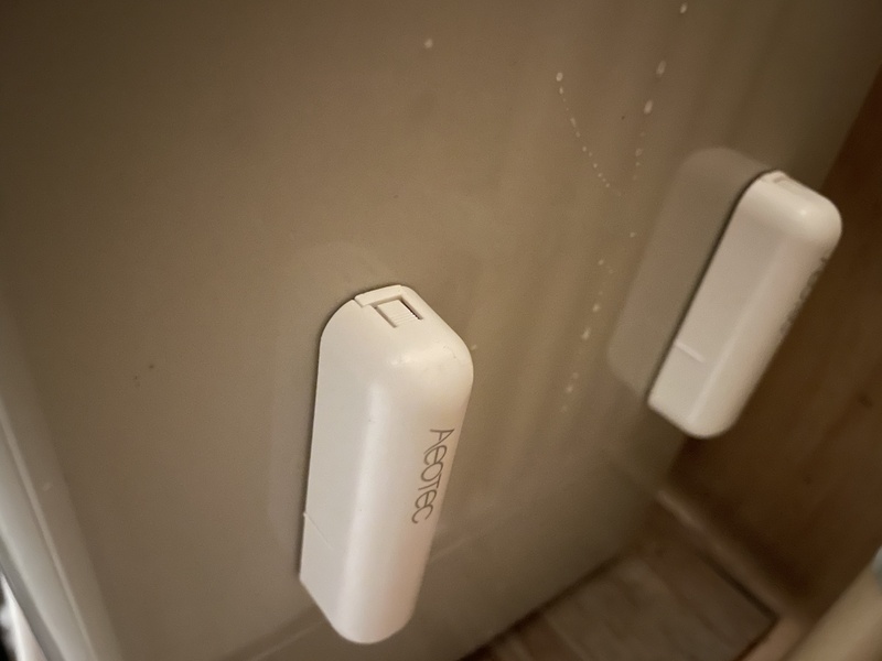

Ik ga het voorstel Dutchkel proberen, met een aantal magneten en een deur sensor.
Bedankt

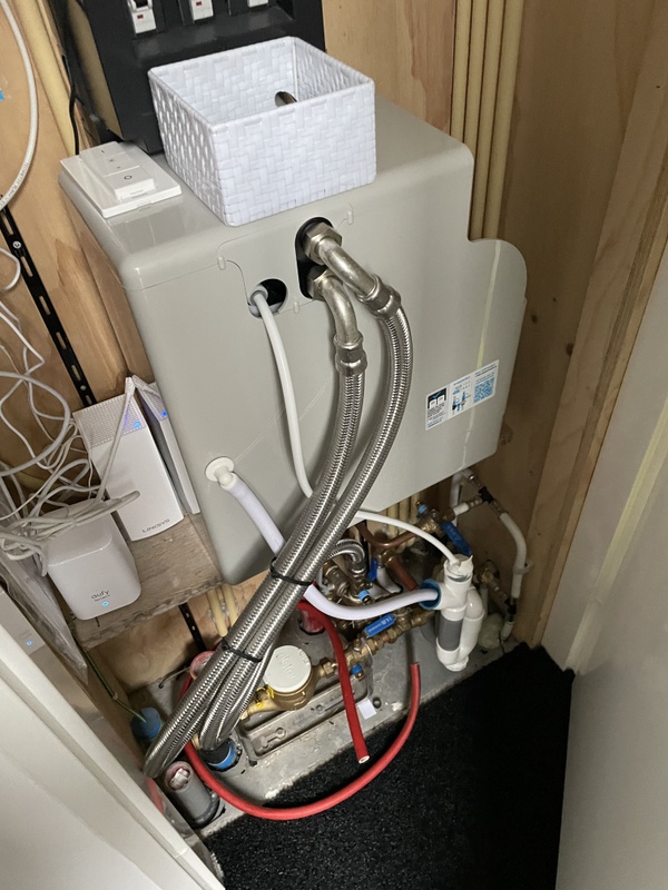

  • Kizomo
  • Laatst online: 25-09 13:24

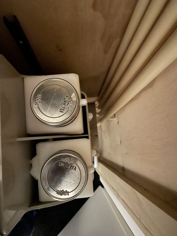

Inmiddels een en ander geknutseld:
Afbeeldingslocatie: https://tweakers.net/i/vT64tM5Yr9wG82-4lViXbB7w3kU=/x800/filters:strip_icc():strip_exif()/f/image/YdLapVB1tqlMqvvN4X6PHg5K.jpg?f=fotoalbum_large
Blikje met magneet
Afbeeldingslocatie: https://tweakers.net/i/mXApkbStzZdpThHINZwsAypcAmc=/800x/filters:strip_icc():strip_exif()/f/image/fzkSE0i8l7dr1qyPgaX1cUvy.jpg?f=fotoalbum_large
Aotec raam schakelaar!
En een flow in Homey
