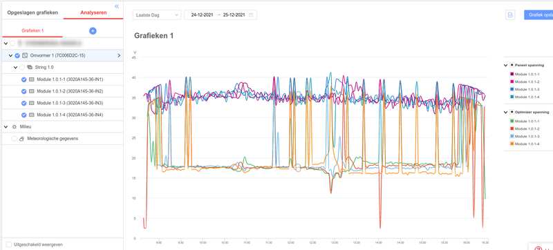

In navolging van de al bijna 5 jaar draaiende SolarEdge setup dacht ik ook met wat overwerkcenten nog 4 panelen op het platte dak vd garage te gooien.
Solaredge, tsja, ik hou van grafiekjes en meetdata.
Maar waar de oude set (wel op schuin dak) het op een koude zonnige dag uitstekend doet lijkt de nieuwe set flink achter te blijven.
Een SE1500M-RWK02BNN4 met een Power optimizer: M2640 en 4 x TRINA HONEY 375 eraan op vdValk 10° portrait.
Afbeeldingslocatie: https://tweakers.net/i/AwmgRb73pSh5v46t-0Ac0cjBbjM=/800x/filters:strip_exif()/f/image/h4UjXjPVh5UToLN5L5aQR7Np.png?f=fotoalbum_large
Is dit een schoolvoorbeeld van clipping? Heb ik iets gemist? Of ben ik met die 10° op de kortste dagen vh jaar, laagste zon te ongeduldig?

Deze SE1500M etc werken anders dan de grotere modellen, ik weet er niet zoveel van.
Heb je hier een vermogen grafiekje bij van dezelfde dag?

busscherski schreef op zaterdag 25 december 2021 @ 23:43:
Heb je hier een vermogen grafiekje bij van dezelfde dag?Afbeeldingslocatie: https://tweakers.net/i/hEIQiPl1RD1uCT0gF0ZifwPwTrU=/800x/filters:strip_exif()/f/image/crrUMdpPIm5ebnd4qCbvnMLQ.png?f=fotoalbum_large

  • ice-T106
  • Laatst online: 18:02
Clipping zie ik niet. Bij clipping zit de optimizer spanning op de maximale spanning van omvormer.
Waarom denk je dat er iets mis is met dit plaatje?

  • Ronald
Enige wat vragen bij mij oproept zijn de pieken/dalen elk half uur... Voor de rest, vroeg in de ochtend krijg je weinig vermogen uit panelen op ZW die op slechts 10 graden liggen. De rest van de dag is domweg de ellenlange schaduw van de bebouwing in de omgeving.
