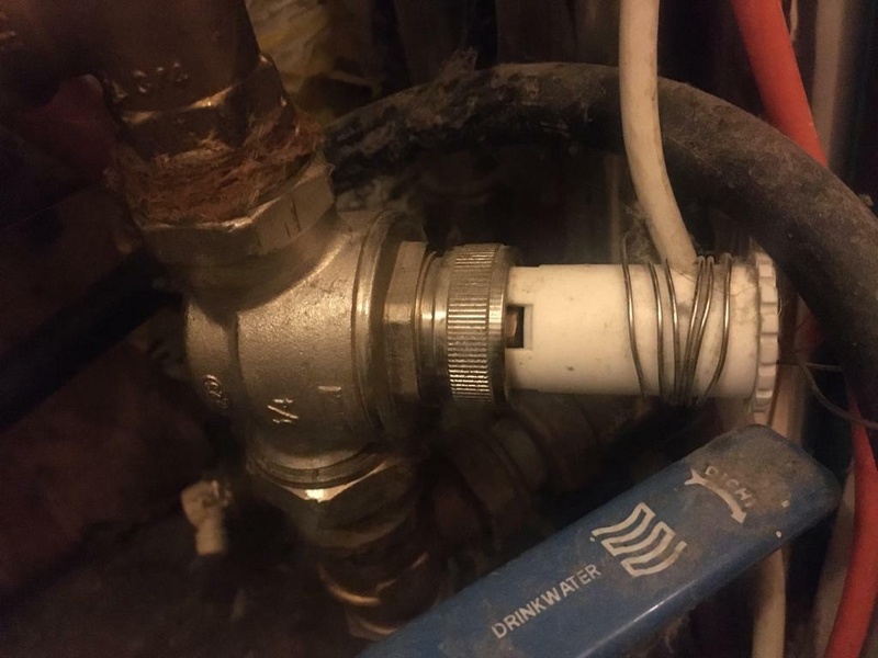

Ik heb momenteel deze klep voor stadsverwarming maar deze schijnen uit de mode te zijn.. hij is niet elektrisch, weet iemand hoe deze kleppen precies werken?
Is aangesloten op de kamerthermostaat met een kabel die ook niet-elektrisch lijkt.
Klep lijkt niet meer goed te werken, is het mogelijk / aan te raden deze te vervangen door een zelfde model of kom je altijd bij iets moderns / elektrisch uit van bijvoorbeeld Danfoss?
Afbeeldingslocatie: https://tweakers.net/i/aXVZw9etKPi89TMniIrDEz8Cegk=/800x/filters:strip_icc():strip_exif()/f/image/E5kP4oVcQW2wKNyEjmtvInnZ.jpg?f=fotoalbum_large

Zoek even op thermostaat capillair.
Zijn nog wel te krijgen. Elektrisch is wel veel preciezer.
Is dit niet aan de stadsverwarmingbeheerder (netbeheerder) om dit te fixen?
