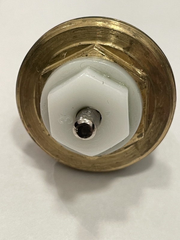

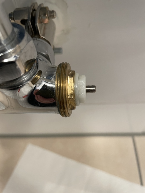

De thermostatische insert in de badkamerradiator blijft steeds hangen. Het pinnetje zit dan naar binnen en moet met een tangetje naar buiten getrokken worden. Ik wil hem dus vervangen. De insert is er uit te schroeven, dus vervangen zou niet heel moeilijk moeten zijn. Echter kan ik tot nu toe nergens een vervangend onderdeel vinden. Via internet zou het gaan om een Royal Plaza Odin thermostatische radiator aansluitblok type 91290, maar meer in niet te vinden. Weet iemand wellicht waar ik dit onderdeel los kan bestellen?
Buitenmaat is geloof ik M30.

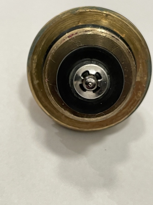

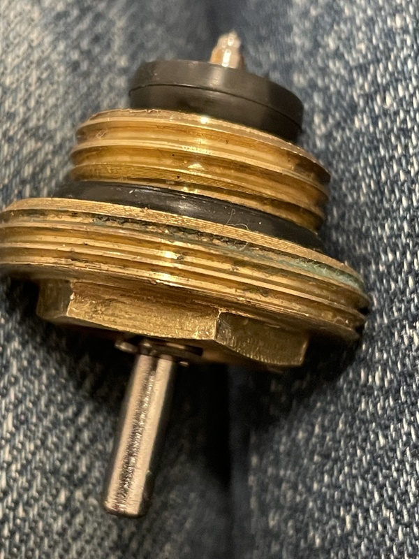

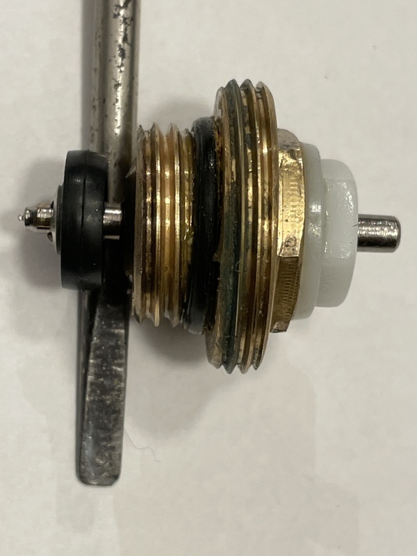

update: vandaag het h-blok uit elkaar gehaald, d.w.z. de insert eruit gehaald. Deze liep niet volledig soepel, dus netjes ingesmeerd met siliconen vet. Het witte deel kon er ook uit, en daar ook de binnenkant ingevet. Naar het gevoel ging het pinnetje nu soepeler. De komende dagen moeten het gaan bewijzen.
Mocht het niet werken, dan zal er toch een andere insert moeten komen. Mijn zoektocht op internet levert helaas niets op. Een insert van Heimeier lijkt er aardig op, maar als ik ze over elkaar leg is die van Heimeier tocht te lang. Een mailtje naar verkopers die hetzelfde H-blok leveren met de vraag of de insert los leverbaar is wordt structureel negatief beantwoord.
Mocht iemand deze insert herkennen, dan hou ik me graag aanbevolen.

  • Bo0bz
  • Laatst online: 00:40
Met deze foto's naar de warmteservice en je loopt met 5 min waarschijnlijk weer naar buiten met een passend onderdeel :) Ze hebben me nog nooit in de steek gelaten
