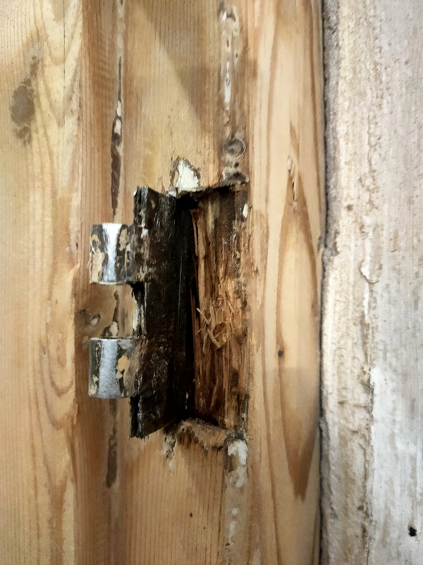

Heeft iemand de gouden tip hoe deze scharnieren te verwijderen zonder ook meteen het hele kozijn enorm te beschadigen?
Afbeeldingslocatie: https://tweakers.net/i/7bx7cQUCvAKxRyXNNr-48A52LDM=/x800/filters:strip_icc():strip_exif()/f/image/C46SqCBLf1VFT9or3Efmbaf2.jpg?f=fotoalbum_large
Afbeeldingslocatie: https://tweakers.net/i/AtRTDxUigkRW3jZ7YiqUBRtdG5U=/x800/filters:strip_icc():strip_exif()/f/image/bmTDocno0FRFYNhjMNeFG2zq.jpg?f=fotoalbum_large
Ik zie namelijk nergens pennen die hem op zijn plek houden, maar met voorzichtig wrikken met de koevoet komt geen beweging in.

slijptol is je vriend in deze.
  • rykers
  • Laatst online: 22:00
Ja, dat is een optie. Maar dan eerder nog de multitool denk ik, dan slijp je niet in het hout.
Ik zou het oude scharnier echter het liefste er helemaal uit hebben. Ik moet namelijk de kozijnen wat bijschaven omdat de oude deuren dunner zijn dan de nieuwe en heb een net nieuwe schaafmachine.
Natuurlijk hoeft het schaven niet mis te gaan, gaat maar om een paar millimeter en het huidige scharnier ligt dieper. Maar liever safe than sorry.

Kan je met een fein (multitool ding) een snede maken parallel aan het scharnier?

Maar goed idee om een smal stukje hout parallel weg te halen om wat ruimte te maken. Ik heb een Makita multitool, dus dat moet prima lukken.

harder wrikken met de koevoet en een stukje hout tussen kozijn en koevoet om je kozijn niet te beschadigen.

@Japidoff Origineel uit 1924. De oorspronkelijke voordeur zat ook met dit soort scharnieren, maar daar zat dan nog wel een schroef door de zijkant van het kozijn. Die waren daardoor relatief eenvoudig te verwijderen door de timmerman die mijn voordeur mocht vervangen.

Deze kon ik nog niet, heet (blijkbaar) een bocht scharnier.
Werd met schroeven of nagels vast gezet.
Las op klusidee dat de bevestiging vaak achter een architraaf zit, tip om even te zoeken met een magneet.

Die had ik daar ook al gevonden, maar de architraven zijn eraf en ik heb het kozijn helemaal kaal geschuurd. Er is niets zichtbaar aan nagels of schroeven. Dus toch een andere variant denk ik.

Ter info: het is uiteindelijk toch doorzagen geworden. Met de multitool langs het scharnier zagen kwam ik ook geen bevestiging tegen, maar hij kwam nog niet los.
Geen idee hoe deze dus vast zit. Enige wat ik nog kan bedenken is dat hij ooit voor het plaatsen in het kozijn is gezet en dus aan de muur zijde vast zit.
