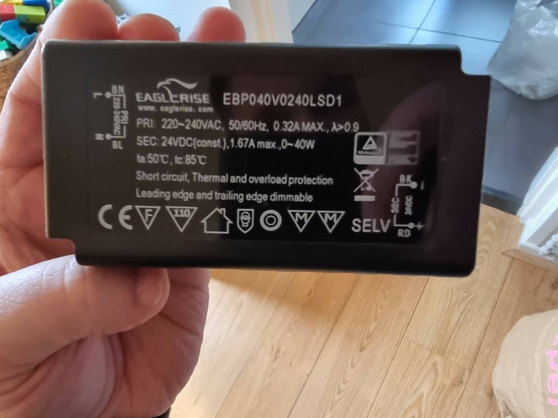

Hier de oude omvormer:
Afbeeldingslocatie: https://tweakers.net/i/c8KS8SiQi4hj2ukJolrD2KluP94=/800x/filters:strip_icc():strip_exif()/f/image/j5SCs91EAUvy6XkiuBNCTGaY.jpg?f=fotoalbum_large

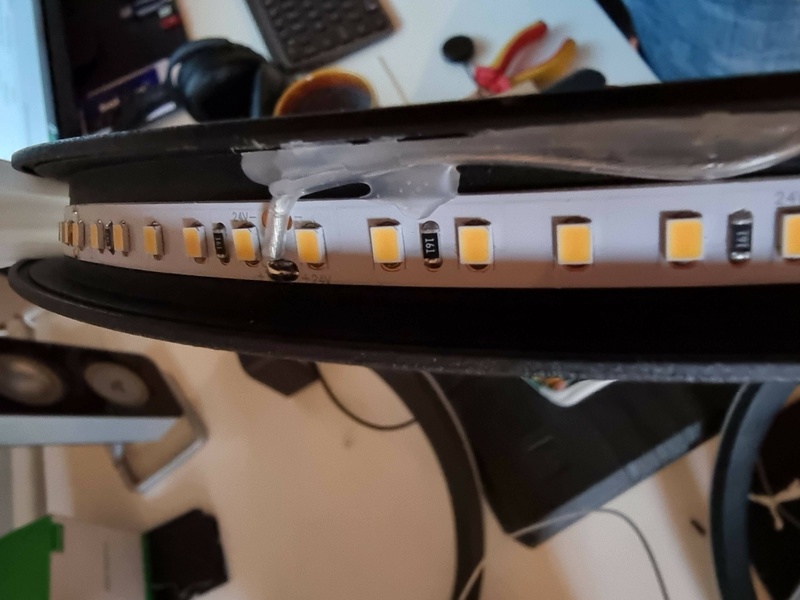

lamp/led strip in kwestie:
Afbeeldingslocatie: https://tweakers.net/i/a5iWKigCRyP-3AwsoXQ-8U3ZkGE=/800x/filters:strip_icc():strip_exif()/f/image/MUhz61OCgjj7QtBbRYotokfO.jpg?f=fotoalbum_large
(de min zit aan de andere kant vast gesoldeerd).

Ik zie wat kinderspeelgoed op de achtergrond: Let op dat deze nieuwe voeding niet veilig is. Niet voor kinderen en ook niet voor volwassenen. Deze voedingen zijn bedoeld voor inbouw in een ander apparaat. Je kunt zo de spanningsdragende delen aanraken of iets naar binnen steken. Een ruk aan de voedingskabel en hij zal losschieten.
Bouw deze dus in in een behuizing en zorg voor trekontlasting.
Daarnaast is deze voeding lichter dan je origineel. Het origineel kan 1.67A leveren, deze nieuwe slechts 1.0A. Thanks @Brahiewahiewa , ik zat naar de ingangsstroom te kijken.
Dus mijn advies: doe het goed en veilig, regel een andere voeding, gewoon een dicht plastic ding. Kan zijn dat het wat meer kost, maar veiligheid gaat voor.

Cassettebandje schreef op vrijdag 24 december 2021 @ 15:20:
Ik lees op de nieuwe voeding 2,2 Ampere
