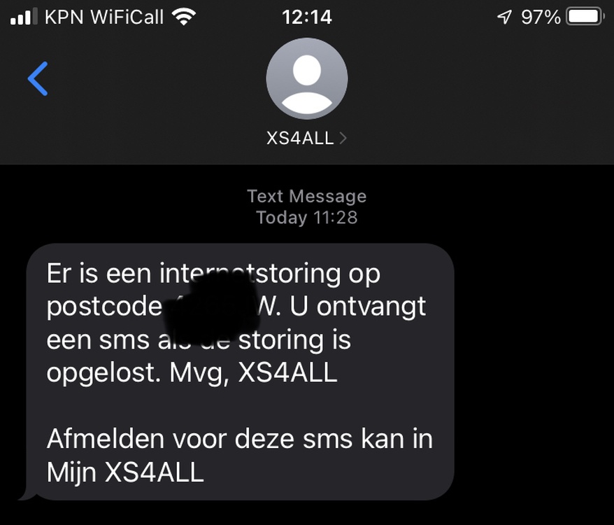

Afbeeldingslocatie: https://tweakers.net/i/v8lHqVxqqGqmw-DUp1jQY5-p8Zg=/full-fit-in/4920x3264/filters:max_bytes(3145728):no_upscale():strip_icc():fill(white):strip_exif()/f/image/1F00zwYdtDsGSfZPKbWgThkq.jpg?f=user_large
Mmm deze kreeg ik zojuist, misschien maandag maar even bellen
