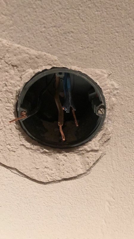

Hallo,
Ik heb een nieuw huis gekocht en wil de wandschakelaar binnen voor een buitenlamp vervangen. Nu stuit ik in de wandcontactdoos op een fase, schakeldraad en twee keer de nul. Ik heb een wandschakelaar gekocht alleen kom er niet uit hoe ik hem nu moet aansluiten.
Hoe moet ik dit schema nu lezen? Ben geen elektro kenner dus zoek vooral naar hulp :-)
Afbeeldingslocatie: https://tweakers.net/i/mjWzpl1UI6rf5X0T_o8zgI1fqgM=/x800/filters:strip_icc():strip_exif()/f/image/HQIzize6C7tAcmNcsEic2Yq4.jpg?f=fotoalbum_large
Afbeeldingslocatie: https://tweakers.net/i/6icsHkh0DdzpfdlTnP38g-4xXV8=/x800/filters:strip_icc():strip_exif()/f/image/UwKsuz6EP8pFz9dMD6WrCN4j.jpg?f=fotoalbum_large
  • Josefien
  • Laatst online: 27-07 03:25
De schakelaar die je hebt is voor zover ik zie aan het schema'tje een enkelpolige wisselschakelaar? Normaal gebruik je 'm in een enkelpolige schakeling door de fase in 2 en de schakeldraad in 3 of 6 te steken.
Maar uit je muur komt 1 fase, 1 schakeldraad en 2x nul... zou het kunnen dat het een dubbelpolige schakeling was waarbij zowel fase als nul werden geschakeld (en dus 1 v/d blauwe draden naar je lamp gaat?) Als dat het geval is heb je een dubbelpolige schakelaar nodig om dit weer aan te sluiten.
  • SMSfreakie
dubbelpolige schakelaar benodigd. niet zo gek voor een buitenlamp
404 Signature not found
  • sypie
Het was een dubbelpolige schakelaar, zonder twijfel. Het gaat immers om een buitenlamp die je volledig van je installatie af wilt hebben wanneer die uit is.
Je moet deze schakelaar weer terugbrengen en omruilen voor een dubbelpolige. Dat is in feite een dubbele schakelaar die je met één knop bedient. Beide schakelaars gaan dan om zodat én de fase én de nul wordt onderbroken. De buitenlamp is dan volledig van je installatie afgekoppeld.
  • jelephi
  • Registratie: April 2017
  • Laatst online: 03-02-2022
Het is inmiddels gelukt. Was inderdaad een dubbelpolige aansluiting. Bedankt voor de tips!
