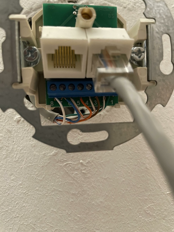

Ik ben verhuisd naar een woning waar de vorige eigenaar internet kabels heeft gelegd naar de:
  • woonkamer links
  • woonkamer rechts
  • 1e verdieping
  • 2e verdieping
Alleen woonkamer links en 1e verdieping heeft een directe kabel naar de modem.
Woonkamer rechts en 2e verdieping zit er een UTP wandcontactdoos(?) in de muur.
Nu heb ik een thuiswerk kantoortje en een mijn persoonlijke PC op de 2e verdieping. Gisteren kwam ik erachter dat ik niet hoger kwam dan 100mbps met een Cat5e kabel.
Ik heb een andere Cat5e kabel geprobeerd maar het bleef alsnog rond de 95 mpbs. Met dezelfde kabel heb ik het direct aan de router geprobeerd en daar kreeg ik wel hoger dan 100mbps...
Nou zou ik graag willen weten hoe ik nu wel de 1000mpbs op de 2e verdieping kan krijgen..

Dat is normaal wat je ziet.
Je ziet 1 UTP kabel (= 8 draadjes, 4paartjes van 2) die gebruikt is voor 2 sockets.
Met 4 draadjes = 100Mbps
Om 1Gbits/sec te doen heb je alle 8 draadjes nodig.
De oplossing kan zijn her-bekabelen aan deze outlet als je de andere niet gebruikt.

Daar is dan wel een nieuwe outlet voor nodig, aangezien deze hardwired lijkt te zijn, twee aansluitingen en maar 8 aansluitingen voor individuele aders zichtbaar.

Klopt, je zal beter een deftige UTP-outlet zoeken. Dit soort blokjes is leuk voor 100Mbps maar...

Voor zover ik het kan zien, is het niet aangesloten volgens T568B (of A). Probeer de aders eens in de juiste volgorde aan te sluiten.

Gaat niet helpen hoor, dit soort blokjes is "hardwired" en slechts 4 draadjes per outlet zijn gebruikt.
100Mbps is dan ook wel echt de limiet. Niets aan te doen.
"Ooit" was dit prima (100Mbps is dan ook niet weinig) en mischien voor 70% van gebruikers eigenlijk goed genoeg.
Oplossing = blokje weggooien, "single" UTP outlet kopen en terug deftig monteren. Gaat wat geprul zijn indien je het niet gewoon bent te doen.
Dit natuurlijk aan beide kanten doen.

Ja, dit is gewoon aangelegd om 2 x 100 mbit over één kabel te doen. Heb ik ook ooit eens gedaan toen de TV decoder nog een aparte aansluiting op het modem nodig had en ik twee aansluitingen in de TV hoek nodig had.
Gewoon aan beide kanten de acht aders aansluiten op een nieuwe enkele aansluiting.

Zoals timovd ook al aangeeft is het niet goed aangesloten!
De belangrijkste factoren :
1= pin 3-4 en 5-6 zijn geen aderparen maar 3-6 en 4-5 , als je aan beide kanten oranje en bruin wisselt zal het vermoedelijk al beter gaan.
2= de twist is te veel uit de kabel gehaald , dus loshalen en opnieuw twisten (als je lengte genoeg hebt is aansluiten volgens de norm ook verstandig!
@ Admiral Freebee nee bij deze doosjes staan de 8 aders gewoon parallel ,je kunt hier dus maar 1 computer op gebruiken !

Maak het dus poka-yoke en vervang de de socket voor een enkele (of trek een extra draad) en sluit de aders aan (aan beide uiteinden) volgens de standaard.

Allereerst: die contactdoos is voor ISDN, niet voor Ethernet. Gooi weg en koop eentje met LSA stroken ipv schroefjes. Bij deze doos zitten beide connectoren op dezelfde pinnen, dat is leuk voor ISDN maar niet voor ethernet. 2e aansluiting kan je ook niet gebruiken daardoor.
Daarnaast klopt er geen ruk van de draadvolgorde.

Bij ISDN kan dat ook zeker wel uitmaken. ISDN pakt pin 3+6 en 4+5 als aderparen voor ontvangen en versturen van data. Volgens de 586A en 586B standaard zijn die paren getwist. Ga je de draden anders aansluiten, hef je de onderlinge twist in de aderparen op en introduceer je storing.

Ik denk dat die wandcontactdoos gewoon hetzelfde signaal dupliceert over 2 poortjes
In theorie: als je de kleurvolgorde fixt aan beide kanten (kopje en poort) en niet 2 kabels tegelijk erin prikt: zou je gigabit moeten kunnen halen
Even afhankelijk van kwaliteit wandcontactdoos, netste is de doos vervangen

Dit was vroeger een ISDN aansluiting, outlet even vervangen voor Cat6 en beide kanten de juiste kleurcode gebruiken.
De kleuren volgorde klopt niet op jouw foto, zo te zien zit er een twist is dus is het wel minimaal Cat5e en kun je gigabit halen.
Speciale gereedschap is niet nodig, je kan bij de nieuwe outlet de draden erin slaan met een platte schroevendraaier ondanks dat niet op die manier hoort, en met een schaar strippen.
