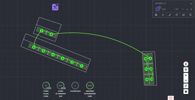

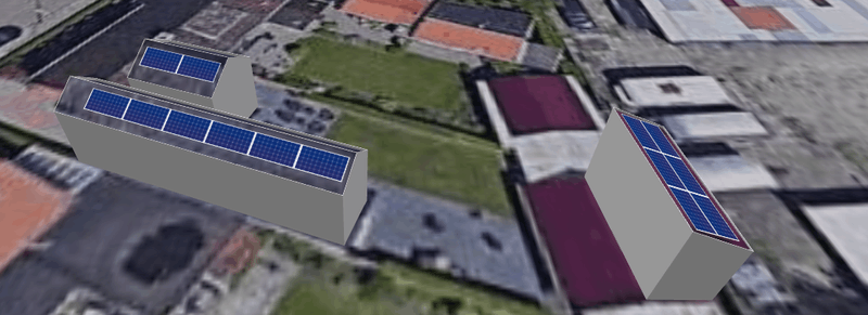

Nu denk ik er aan om achter op mijn overkapping nog 6 panelen bij te plaatsen op het oosten. In mijn gedachten heb ik dan in de vroege ochtend ook opwekking gaat later op de dag de zuid kant opwekken en kan ik van dezelfde omvormer gebruik maken.
De uitbreiding zou er dan zo uit moeten komen te zien
Afbeeldingslocatie: https://tweakers.net/i/lOvKdS9GoXsOboULviwH2Fpc7ls=/full-fit-in/4000x4000/filters:no_upscale():fill(white):strip_exif()/f/image/Z8lsQJsK1XdVgH6CqUb7LpS1.png?f=user_large
Afbeeldingslocatie: https://tweakers.net/i/t1F7QBev1fRYdeBVHaxVTaPlOtc=/800x/filters:strip_exif()/f/image/Kv4OmckeabMVJgbZxBTDj93x.png?f=fotoalbum_large
Afbeeldingslocatie: https://tweakers.net/i/9KdKW5qsjpxWXx7rDMcwcVlqhwY=/800x/filters:strip_exif()/f/image/PrhIj00Ym0bW0mq5TlprGgez.png?f=fotoalbum_large
Afbeeldingslocatie: https://tweakers.net/i/dCLh_O_5hiue2vrCWJdnP5bXFUI=/800x/filters:strip_exif()/f/image/2B93zVk1lDE0uXk6UdGfvZPR.png?f=fotoalbum_large
Afbeeldingslocatie: https://tweakers.net/i/ssyjZowltCelYaXpzDiwZNSM5F8=/800x/filters:strip_exif()/f/image/t609pXUZ3WL3Q8VRHN6SrP2Q.png?f=fotoalbum_large
Volgens de informatie die ik kan vinden moet ik uitbreiden met dezelfde optimizers dus de P505 en de panelen maken in dat geval niet uit.
Mijn idee is om 6 stuks JA Solar JAM72S-10-415-MR-SF te kopen en 6x SolarEdge P505 Power Optimizer en deze op de Oost kant te leggen. Volgens de Solaredge designer lijkt dit mogelijk te zijn.
Denk ik te makkelijk of zie ik wat over het hoofd?

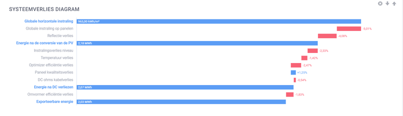

Misschien handig om even een design te maken met alleen die 6 oost panelen en dan in de verlies brug kijken of je niet teveel optimiser clipping hebt.
Ander krijg je namelijk hetzelfde probleem als bij deze installatie: https://gathering.tweaker...message/69950492#69950492
De panelen op het oosten verliezen behoorlijk wat, ook al heb je nog panelen op andere richtingen liggen. Jouw optimiser geeft echter wel de 85V af dus dat scheelt.

mathijshooi schreef op donderdag 23 december 2021 @ 10:38:
En kijk eventueel wat er gebeurd als je nog 6 (of minder) panelen op de noordkant van je huis plaatst. Deze doen in de ochtend misschien ook nog wat ondersteuning. En kunnen bij het niet vervangen van de omvormer waarschijnlijk financieel ook nog prima uit.

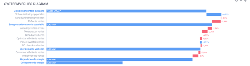

bedoel je deze?
Afbeeldingslocatie: https://tweakers.net/i/PDaGdhNf75l-UXVvSW2t8FEkxow=/800x/filters:strip_exif()/f/image/z44R9oT9xWJuqhwaEoCAd4Jk.png?f=fotoalbum_large

Met p505 zou je met (meer dan) 6 panelen geen optimizer clipping moeten hebben; 5 p505 kunnen immers 380V maken.
@Borne Dat is niet het verliesdiagram van het complete voorgestelde systeem toch?

Ronald schreef op donderdag 23 december 2021 @ 11:09:
nee alleen van de uitbreiding zoals in de eerste comment gevraagd.

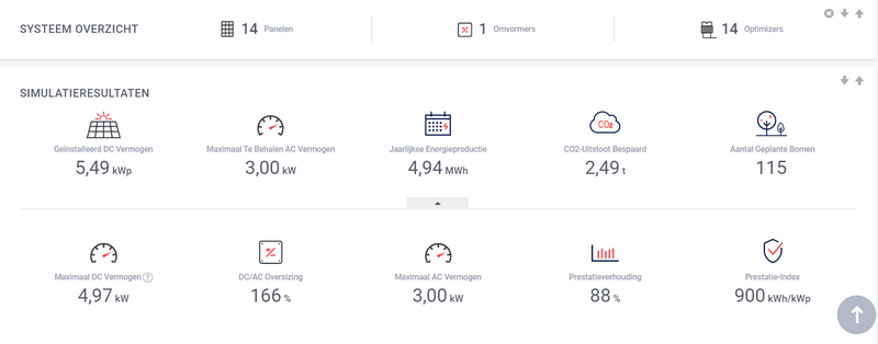

Deze is van de complete installatie met 14 panelen
Afbeeldingslocatie: https://tweakers.net/i/z7SC0kjqKiafwbcWf6hLAWYxrqg=/800x/filters:strip_exif()/f/image/a3DzBH9MHALgwLs7uvHiJ3ur.png?f=fotoalbum_large
  • Ronald
  • Laatst online: 07:56
Ziet er keurig uit. Je gaat dus wel aftoppen, bijna 3% in de simulatie. 150kWh per jaar.
Als je de omvormer redelijk goed kunt verkopen is het het wellicht waard om naar een 4kW te gaan; anders... accepteren. Ik zou het installeren, draaien, te koop zetten en zien wat er gebeurd. vervangende omvormer heb je zo in huis.

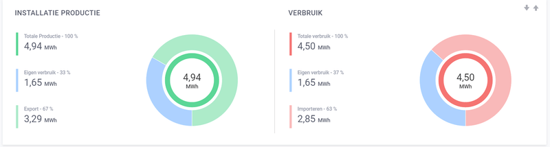

Wat verlies wil ik wel accepteren. Ik heb nu 3000WP liggen en een jaarlijks verbruik van 5500KWhr. Ik wil mijn garage gaan verwarmen met een Luchtwarmtepomp dus wat extra stroom van het dak is wel prettig.
Voor relatief weinig geld en eenvoudig te plaatsen kan ik een redelijke uitbreiding van de installatie doen zonder dat ze "heel zichtbaar" zijn. Het "nieuwe" dak is de achterkant van een overkapping.
Zo simpel als ik mij voorstel is het toch? spul op het nieuwe dak maken. Twee Solarkabels naar het eerst bereikbare paneel van de installatie en inprikken. De omvormer laten zoeken naar nieuwe optimizers en klaar.

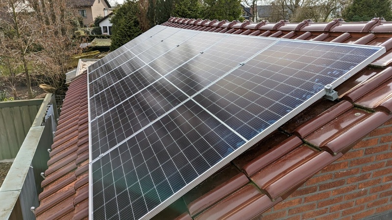

Ze liggen er sinds zaterdag bij op. Zondag had ik meteen 30% meer opbrengst over de dag terwijl de ochtendzon nog niet veel doet.
Afbeeldingslocatie: https://tweakers.net/i/0-LS509t0iKQj1iQgBH8mm7Fzds=/800x/filters:strip_icc():strip_exif()/f/image/M0DDRwfU0RDTeI0IBYRcqinG.jpg?f=fotoalbum_large
Laat de zon maar schijnen :9

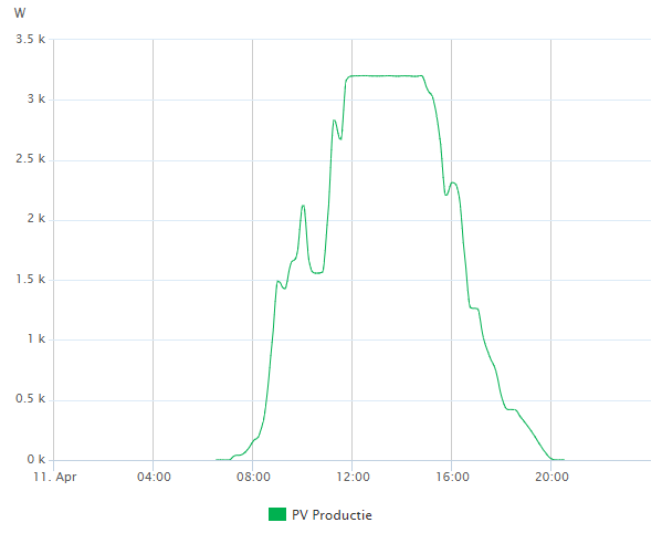

Gisteren heeft de omvormer toch een behoorlijke tijd (12-14 uur) staan af te toppen. Is dit erg en wordt dit nog erger naar verwachting of zitten we nu echt in de piekdagen?
Kan ik ook ergens zien wat het vermogen is geweest van de panelen naar de omvormer om te zien hoeveel stroom ik "gemist" heb?
Afbeeldingslocatie: https://tweakers.net/i/3XD1UF9XS1g3qDRJTFKJd7CyDQo=/full-fit-in/4000x4000/filters:no_upscale():fill(white):strip_exif()/f/image/dzLGmwmYPiwXpMbonDd2rdOv.png?f=user_large
kortom moet ik op zoek naar een grotere omvormer?
  • Navi
Als ie met een karig lentezonnetje al aftopt dan beloofd dat niet veel goeds voor de echte zomermaanden.

Navi schreef op dinsdag 12 april 2022 @ 12:53:
nee hoor, dan is het te warm.

Borne schreef op dinsdag 12 april 2022 @ 12:28:
Je zou hier: https://www.thomasberger.be/pv/pvcalc/ snel de theoretische opbrengst kunnen simuleren. Aangezien omvormers niet aan te slepen zijn en je premium geld moet uitgeven zou ik het nog even een jaartje aankijken.
April/mei (zijn de piekmaanden: zonnetje is al lekker fel, maar het is nog niet te warm, of het waait een beetje. In de zomer zijn je panelen loeiheet en zijn de pieken voorbij.
