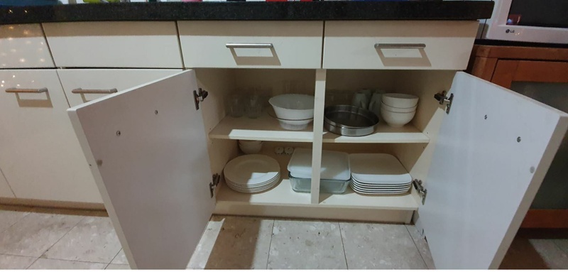

Ik wil graag een standaard vaatwasser van 60 cm in mijn kast van 45 cm monteren, zoals hieronder afgebeeld. Is het mogelijk om het? Enig idee hoe het kan

Je zou het dubbele kastje er onderuit kunnen halen en alle planken 60cm inkorten.
La en deur ook 15cm versmallen en 1 la en deur terugplaatsen.
De afwerking van de zijkanten van de voorfronten kan met kantenband. wel even goed zoeken naar de passende.

Bedankt, wat dacht je van het verwijderen van de 2 deurs kast (90cm) en installeren 60cm vaatwasser + 30cm kast (totaal 90cm). Maar is het mogelijk om dit te doen zonder het aanrechtblad te verwijderen, alleen om de onderkast te vervangen?

igix schreef op donderdag 23 december 2021 @ 02:48:
Waarom niet het aanrecht verlengen met 60cm rechts waar de magnetron staat, dan die kast vervangen door de vaatwasser en de magnetron op de vaatwasser zetten? Kies je voor een vrijstaand model ipv inbouw.

igix schreef op donderdag 23 december 2021 @ 12:32:
https://www.hornbach.nl/shop/FLEX-WELL-Onderkast-Wito-30x85x60-cm/8302715/artikel.html
Dat kan meestal wel, beetje afhankelijk hoe het blad is bevestigd en hoe groot het deel is dat blijft liggen.
Belangrijker voor de aanpassing is waar je water/afvoer op kunt aansluiten. Zit dat in de buurt, kun je onderlangs? Dat lijkt me het meeste werk.
Als je de lades eruithaalt, kun je zien of het blad aan de kasten is bevestigd. Schroef dat los, haal de plint weg en demonteer (sloop) de kast. Zet tijdelijke ondersteuning onder je blad.
Vervolgens maak je een aansluiting voor afvoer en watertoevoer en plaats je de vaatwasser. In de resterende ruimte plaats je een (inbouw)vaatwasser en daarnaast een smal kastje.
Bedenk vooral hoe je wilt dat het uiteindelijk oogt. Kun je aan een passend front komen dat past naast de andere fronten? Geldt ook voor het smalle kastje. Heb je dat niet, kies dan liever twee fronten die zo afwijken dat het weer een geheel wordt. Liever dat dan zichtbaar net niet hetzelfde. Of je neemt overal nieuwe fronten ;)

Met een verlengstukje is de aan- en afvoer onder de kasten door zo geregeld, dat is niet zo moeilijk hoor.

of je neemt een vrijstaande vaatwasser die je rechts zet en dan je magnetron daarop zetten...

Je kan het vast wel passend maken.
Wat voor materiaal is die la? Je moet er rekening mee houden dat er hete damp uit de vaatwasser komt als je (of een gezinslid) die open trekt als hij net klaar is en veel van dat materiaal dat tegenwoordig gebruikt wordt kan daar niet goed tegen.
Maar wat staat er naast? Dat houten ding met die magnetron er op? Kun je daar niet beter een vaatwasser neerzetten?
Hoe verwacht je dat wij dat kunnen zien? Meestal zit het blad aan de onderzijde geschroefd of gelijmd aan de kastjes. Kwestie van even goed kijken.

Grootste uitdaging is inderdaad een bijpassend frontje.
Vaatwasser staat er binnen 3 uurtjes wel in,
Aanpassen van afvoer en kraan en eventueel een wandcontactdoos komen daarbij nog boven op.
