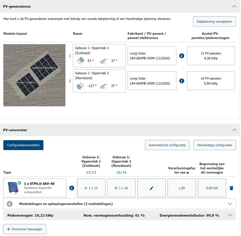

Afbeeldingslocatie: https://tweakers.net/i/8ESKbVnfErYlgPNFhKoBSHv9xPo=/800x/filters:strip_icc():strip_exif()/f/image/VfbW5eMywXH4mBHffQvjcFSM.jpg?f=fotoalbum_large
Haren; 10x380Wp ZZW 60°; 8x380Wp ZO 20°; Totaal 6840Wp.

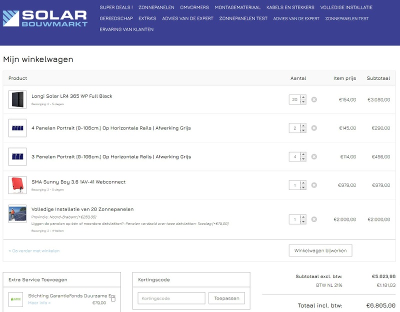

Afbeeldingslocatie: https://tweakers.net/i/frpJZDxKwAqug4bbvwqgsA_xs6w=/800x/filters:strip_icc():strip_exif()/f/image/zLEoSRWCvI4qIWwlM5b7Cjac.jpg?f=fotoalbum_large
[ Voor 3% gewijzigd door Dat_Doc op 22-12-2021 18:55 ]

maar die 2x10x365Wp op een 1fase 3,6kW omvormer.
die is wel het goedkoopst, eigenlijk hadden het ook nog 330Wp panelen mogen zijn, dan kunnen er nog wat 10tjes af, of een goodwe etc etc omvormer, is ook geen probleem.
met een beetje mazzel krijgen we het geheel zelfs nog inc BTW onder de 6K€. :?

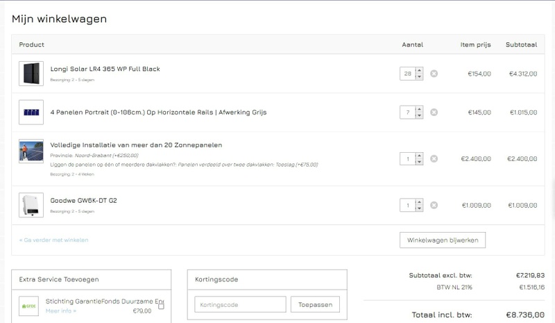

ik vind het voorbeeld van @Dat_Doc al erg oke.
je zou nog kunnen kiezen om ipv 365Wp panelen naar 330Wp panelen te gaan.
dat is een +/-10tje per paneel goedkoper (20x dus tikt nog wel aan).,
de SMA zou je nog een goodwe of andere van kunnen maken, dat is 300€ goedkoper.
(hier heb ik verder geen voorkeuren voor)
je blijft redelijk ruim binnen de 6k€ zelfs inc BTW.
btw natuurlijk even zelf terug vragen, is nu ook weer niet te moeilijk.
je hoeft er niet het dak voor op. >:)
dan heb je 6600Wp, en dit gaat je een +/-5600kWh opleveren.
(dit is bijna het zelfde systeem als ik heb en ik scoor een 5500kWh, ook in Brabant.)
