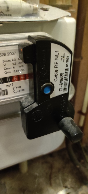

Ik heb op mijn gasmeter een oude type aflezer cyble rf nl1 Zoals op het plaatje.
Afbeeldingslocatie: https://tweakers.net/i/59LoB_MqYDk-xZGJ-YSxeotzAqU=/x800/filters:strip_icc():strip_exif()/f/image/haX5nrTcFto2Y1iKsNlci7SR.jpg?f=fotoalbum_large
Nu wil ik deze verwijderen om een wifi aflezer te kunnen plaatsen, echter weet ik niet hoe ik de oude kan verwijderen zonder de meter te beschadigen.
Ik heb al geprobeerd om hem er af te trekken maar deze lijkt muurvast te zitten.
Ik zou verwachten dat dit met dubbelzijdig plakband zou zitten en relatief makkelijk los zou moeten komen.
Heeft iemand hier een idee hoe deze bevestigd zit en hoe ik deze netjes kan verwijderen?

Ik zie wat zijdelingse opmerkingen over een schroef voor de montage als ik op dit model Google. Kijk eens of er een kapje o.i.d. zit waar een schroefje achter verstopt zit? Is dat lange uitsteeksel onderaan misschien een schroef?
Achter het blauwe ding zit waarschijnlijk een schroef (en dan nog iets van nokjes aan de zijkant). Zie dit, is Franstalig, maar daar kom je wel uit :D
Hier gaat het blauwe dopje er in:
Die er dus even uitpielen en schroeven maar!

Voorzichtig loswrikken met een schroevendraaier? En dat met belijd doen?
Zie van ons zat ook gewoon gelijmd of geplakt. Al zou je lijmresten overhouden kan je dat wel verwijderen. Bij het herkennen gaat het om het spiegeltje in de meter, die bij een getal zit.

Het is gelukt het schroefje zat idd onder het blauwe dopje.
Was even wat friemelen maar hij is nu los, bedankt voor de hulp.
