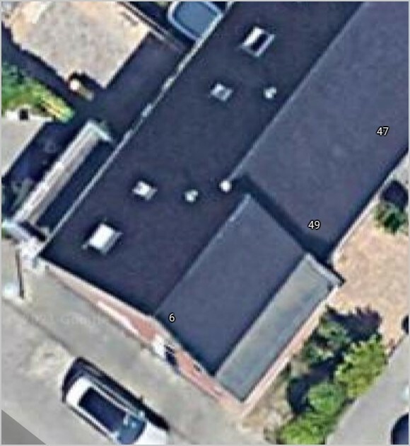

Beschikbare (dak)ruimte
Schuin dak, zuid-oost / noord-west, hoek 45 graden.
5.85 meter, dakoverstek niet meegerekend, dakoverstek meegerekend ongeveer 6,25 meter
De beste kant is de zuid-oost kant, op het schuine vlak. Daarnaast op noord-west kant ook panelen om in de middag-avond langere/betere opbrengst te hebben. Richting de nok hebben we daar tot bijna zonsondergang de zon op staan in de zomer.
Opgemeten door een installateur, er zouden aan de voorkant precies 2x6 niet al te grote panelen naast elkaar kunnen in portrait, zolang de beugels maar op het dak komen en niet op het overstek.
2x5 panelen past zeker.

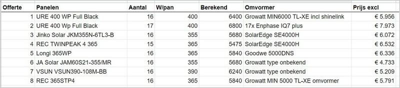

Reeds verkregen offertes
Een aantal offertes zijn online opgevraagd, 2 installateurs zijn aan huis geweest. Enkele installateurs hebben meerdere opties aangeboden.
Offerte 6 en 7 waren initieel op basis van 12 panelen. Op de website kon ik het aantal ophogen naar 16, mijn aanname is dat er dan een paar honderd euro bij zal komen voor een zwaardere omvormer.
Offertes zijn inclusief installatie; waarbij de ene aangeeft een kabel te gaan trekken naar de meterkast, anderen gaan gebruik maken van het stopcontact van de wasmachine of de droger die ook ook zolder staan.
De meesten gaan uit van plaatsing van de omvormer op zolder, 1 van plaatsing in de meterkast.

Alleen de VSUN ken ik niet... Maar dat betekend niet dat ze slecht zijn.
Alles behalve de REC Twinpeak in deze lijst zijn prima presterende, doch weinig onderscheidende grijze massa.
Ik zie hier geen reden om veel geld uit te geven aan Enphase. Solaredge is ook niet nodig al is offerte 3 voor SE redelijk netjes geprijsd.
Ik verwacht dat een omvormer niet meer dan 3680-4000W hoeft te zijn... Uitleg komt @migjes zo visueel wel geven.
1) installateur adviseert een onzinnig zware omvormer... Prijs is okay, maar dergelijke rare adviezen vind ik lastig om positief over te adviseren.
2) Enphase niet nodig, veel te duur
3) Duur solaredge systeem, redelijke prijs voor het geboden, doch niet nodig.
4) (relatief voordelig) Premium paneel met nog steeds het dure solaredge, redelijke prijs voor het geboden, nog steeds niet nodig.
5) Ook hier vermoed ik te zware omvormer... Prijs niet super.
6) 7) nagaan welke omvormer. Zie 1... er zomaar vanuit gaan dat je niet een te dure hebt kan blijkbaar niet.
Beide zijn beste prijs-opbrengst
8) een REC Twinpeak systeem onder €1/Wp... nice! Fractie duurder dan 6 en 7, maar zeker een echt goede overweging. Omvormer kan waarschijnlijk een lichter. Scheelt weer €50-100

@Ronald
dank je wel (nogmaals)!
Ik had gezien dat die REC panelen per stuk behoorlijk duurder zijn, dus optie 8 lijkt inderdaad OK te zijn.
Die lichtere omvormer is een optie omdat vanwege de oost-west opstelling de dakdelen niet tegelijk beschenen worden toch?
100 euro kan ik niet wakker van liggen, maar zijn er ook nog voordelen aan een lichtere omvormer? Bijvoorbeeld dat ze bij weinig licht eerder kunnen leveren (drempelwaarde of hoe dat ook heet)?
Als je toch hartje zomer mega-zon hebt, wordt eventueel overschot "afgetopt" dan? Wanneer wordt dat teveel voor een omvormer?

@Henkiejoo Inderdaad, ze worden niet gelijk beschenen, en je dak is steiler dan gemiddeld.
Hier is mijn versie van migjes ;-)
https://www.thomasberger....w2=3200&temp_coeff2=-0.48
Deze site onderschat ligt, dus als je een 4kW hangt dan zit je echt wel goed.
Zwaardere omvormers met relatief lichte belasting draaien minder efficiënt, zouden wellicht wat later starten, maar dat gaat om weinig van weinig...
