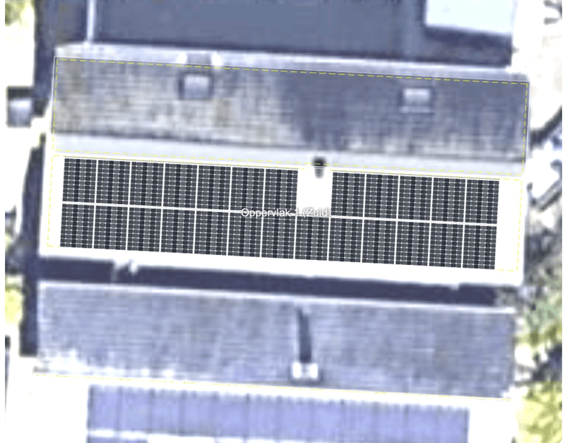

Welke omvormer adviseren jullie mij bij de volgende set-up, een SMA STP8 of STP10.0 omvormer?
Afbeeldingslocatie: https://tweakers.net/i/rJSh_ofonO-1nqcxPZmm-UzyLP8=/800x/filters:strip_exif()/f/image/YMY00RBy6MpARwNSlEfqLR0O.png?f=fotoalbum_large
Setup: 25x REC TwinPeak 370WP op het zuiden (Piekvermogen: 9,25 kWp)
in de zomermaanden geen last van schaduw, in de wintermaanden staat de onderste rij in de schaduw.

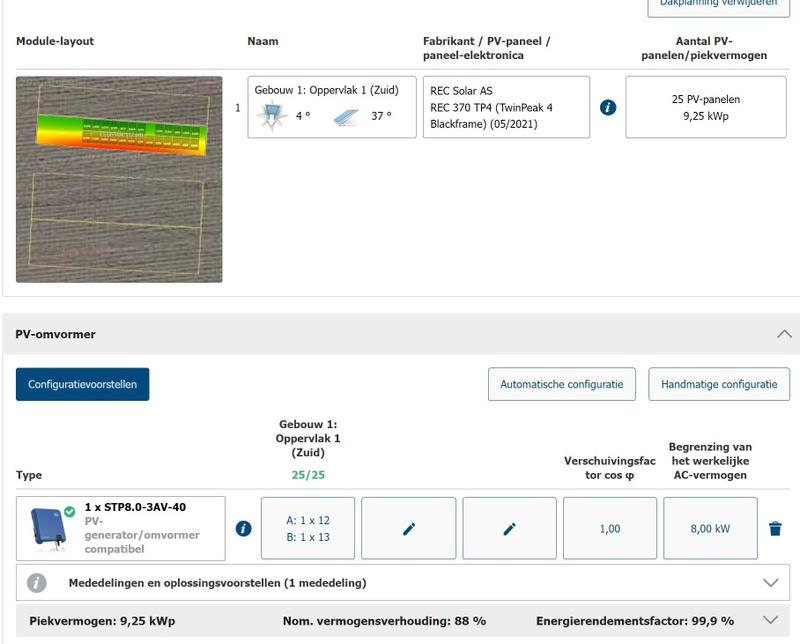

Ik heb je situatie in Sunny Design gezet en krijg bij de Tripower 8.0 een energie rendementsfactor van 99,9 % , dat is 0,1 % aftopping. Dat betekent dat de 8.0 eigenlijk perfect gedimensioneerd is.
Afbeeldingslocatie: https://tweakers.net/i/h2LGnVH0M08DhGotq8H16vnkjEQ=/800x/filters:strip_icc():strip_exif()/f/image/DR44DL5x4vbDxTbmh8Av0MH3.jpg?f=fotoalbum_large
Haren; 10x380Wp ZZW 60°; 8x380Wp ZO 20°; Totaal 6840Wp.

Dat_Doc schreef op woensdag 22 december 2021 @ 17:25:
Duidelijk verhaal, bedankt😊
