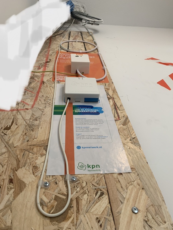

Mijn aannemer heeft glasvezel in de meterkast buiten de woning laten plaatsen. Omdat dit niet de afspraak was is de glasvezel verlengt naar de woning toe; een verlenging van ongeveer 8 meter. De glasvezel komt nu mijn woning binnen, maar met een dunnere kabel dan in de meterkast (zie foto).
Mijn vraag is: zal deze verlenging, met dunnere kabel, leiden tot lagere snelheden?

Ik zie 1 kabel? En die is niet dunner/dikker dan die andere (die niet op de foto staat)?

Op deze foto staat de kabel waarmee verlengt is. De glasvezelkabel in de meterkast is dikker.

Maakt de (nogal scherpe) bocht in de glasvezelkabel ook niet uit?

De lichtbitjes kunnen uit de bocht vliegen en daarmee latency genereren..
Je kunt het alleen testen als je aan beide eindes van de vezel een meter kan bevestigen en dat kun je niet.
En ik zie geen scherpe bocht.
Het komt er bij glasvezel behoorlijk op neer dat het werkt of niet. Standaard mag glasvezel niet een bepaalde lengte overschrijden, afhankelijk van de laser, maar we praten over km's en niet zoals met koper en DSL over verlies bij 100m extra oid.
Of het correct is, is simpelweg niet vast te stellen aan de hand van je informatie. Er is geen reden om nu aan te nemen dat er een probleem is.

Vorige de aanleg bekeken bedenk dat de eigenlijk glasvezel iets meer als een haar is, de rest is allemaal bescherming. Voor wat betreft buigen etc heb ik wel eens een test gelezen waarbij een cat5 kabel eerder bezweek. Het kan behoorlijk wat hebben.
