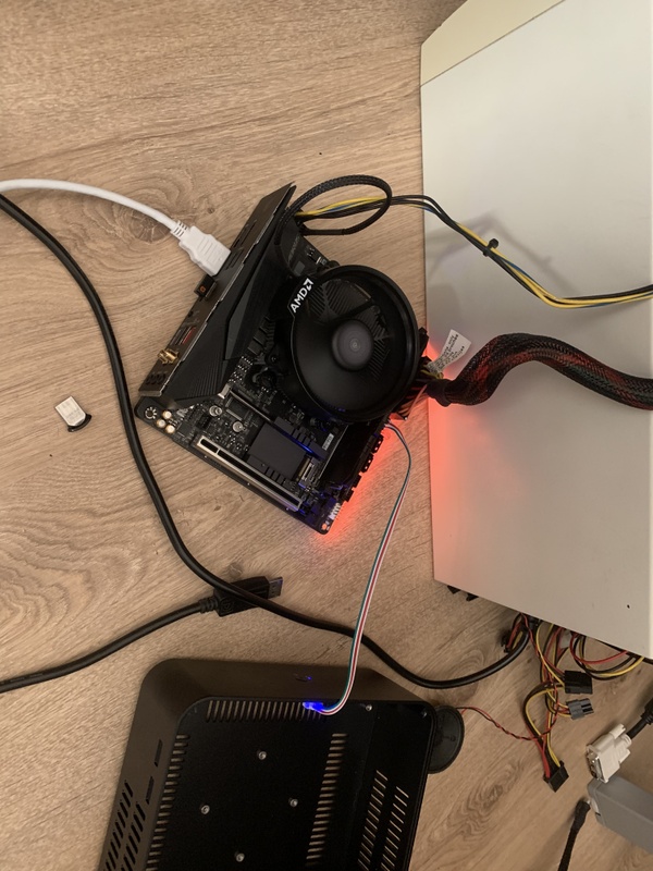

Hieronder de setup waarmee ik bios geflashed heb en dan de setup met stock cooler deze keer, cpu opnieuw gereseat.
Led lampjes moederbord branden de cpu fan lijkt elke 10s terug te hernemen (klikje hoorbaar).
Afbeeldingslocatie: https://tweakers.net/i/GhB7F7JVv42l_ndc14Rye-sYLXk=/x800/filters:strip_icc():strip_exif()/f/image/22P4iUTrSI4hoBnvf8IQbvtm.jpg?f=fotoalbum_large
Afbeeldingslocatie: https://tweakers.net/i/gqOfwUYPET-B-qs0K32Gygkbz78=/x800/filters:strip_icc():strip_exif()/f/image/UgaOe8ZvFUP6gIovP4t6mpwZ.jpg?f=fotoalbum_large

Ter info de backplate die bij de noctua koeler hoort. Ik heb de stock koeler met zijn backplate gebruikt (kan in dit geval ook niet anders).
Afbeeldingslocatie: https://tweakers.net/i/Iaa-vmNC-t6Bb-Ui0Kb5aVZXWl4=/x800/filters:strip_icc():strip_exif()/f/image/o4zk5qwLT9AmFX1eTjapzmeE.jpg?f=fotoalbum_large

De 120 watt voeding heeft 8pin cpu aansluiting, dus die er terug eens opgezet. Geen verandering.
De cpu fan hoor je continue schakelen in snelheid, alsof hij een boot sequentie steeds opnieuw probeert?
Afbeeldingslocatie: https://tweakers.net/i/NE7lMU4QWjNa77nsEr5O20VF5Co=/x800/filters:strip_icc():strip_exif()/f/image/bz7hM4HhJ5zQzzrOSzt2NaR5.jpg?f=fotoalbum_large
