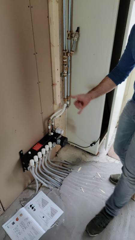

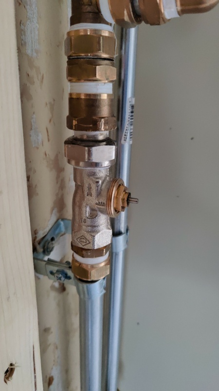

Afgelopen week is er vloerverwarming bij mij geïnstalleerd. Hierboven heb ik een bypass geplaatst met een thermische radiatorkraan, zodat ik hier een Tado thermosstaat op kan schroeven.
Ik alles vol laten lopen en ontlucht, en werkend. Toen kwam ik er helaas achter dat ik de kraan verkeerd om heb geïnstalleerd met de Pijl tegen de stroomrichting van het water in.
Afbeeldingslocatie: https://tweakers.net/i/KjNXfcWAiazGsDpUuh7RxDrDDb4=/x800/filters:strip_icc():strip_exif()/f/image/1ET4Yzvd7OzhhYf1cmKsv3vk.jpg?f=fotoalbum_large
Afbeeldingslocatie: https://tweakers.net/i/6NZczkwghjcrP0c3fKNOv-jWfKc=/x800/filters:strip_icc():strip_exif()/f/image/uL1fynR2lJCR2vNppSAXP9Km.jpg?f=fotoalbum_large
Wellicht dat dit bij een radiator nadelige effecten kan hebben. Ik vroeg mij af of dit uitmaakt bij een dergelijke installatie zoals hieronder. Het liefst laat ik het natuurlijk zo zitten. Uiteindelijk is het niets meer dan een pinnetje dat de toevoer daarbinnen dichtdrukt.
Iemand hier ervaring of dit kwaad kan? Ik hoor het graag.

tuccie306 schreef op maandag 20 december 2021 @ 22:14:
Ik moet toegeven dat er een lach op mijn gezicht verscheen. Dus ja, ik heb je uitgelachen. Maar vooral omdat mij ook zoiets zou kunnen overkomen en daar ook nét niet op tijd achter kom.
Als de kraan verder naar behoren werkt en niet onnodig hard suist, zou ik me er geen zorgen over maken.
Edit: maar ik ben geen kenner, dus trek hier vooral geen conclusie uit. :)
Iets anders, uit interesse, het zijn allemaal knelkoppelingen toch? Waarom doe je daar van die gastape (zo lijkt het tenminste) tussen?

@remco_k Moest er zelf ook om lachen, vooral omdat ik er van te voren nog naar gekeken had. Het is PTFE tape voor water afdichting. Werd geadviseerd, en ja ik stelde mijzelf dezelfde vraag gezien het knelkoppelingen zijn. Maar dacht, kan nooit kwaad, dan dat alles later weer uit elkaar moet.. de thermostaatkraan suist verder niet. Volgens mij werkt die wel, maarja lastig checken natuurlijk.

Het enige probleem wat ontstaat is als de tado knop gaat afsluiten dat er even een bonkend geluid kan ontstaan normaal bij het afsluiten duwt de waterstroom de kraan dicht. Nu is het andersom en kan je hebben knop dicht water open en maakt hij even geluid tot dat de knop hem helemaal dicht duwt.

Zou alles even uit elkaar halen en in elk geval de tape verwijderen, dit gaat ooit lekken op deze manier…

@andre208 ohh.. naja tot nu toe in ieder geval nog geen bonkend geluid gehoord. Wellicht door het bypass ventiel dat hij dan zn druk kwijt kan? Maar het levert geen schade op?

Snap niet waarom je teflon tape hebt gebruikt. Altijd hennep gebruiken in een cv installatie! Maar alleen op de delen die je in elkaar fit, niet bij knel koppelingen.

@Technofreakz Wat is daar de reden van? Ik heb alleen gedaan, wat mij toen is verteld...

Hennep heeft een veel betere afdichting, teflon gebruik je alleen voor een water/gasleiding.

Voor zover ik weet moet je bij knelfittingen juist geen (hennep, teflon, Loctite) tape gebruiken. Ik zou het in één keer goed doen. Als je het nu niet fixt, ga je het nooit fixen (gebaseerd op zelfkennis).

@timovd Wijze woorden haha, ik ken het. Ik ga het morgen allemaal omdraaien en vervangen.

Hier een mooi voorbeeld van hoe een thermostatische kraan kan gaan bonken indien verkeerdom aangesloten: https://youtu.be/Keiis3FEM7s Rond de 1:50 "als je dit dus hebt, word je helemaal knettergek van" :-)
