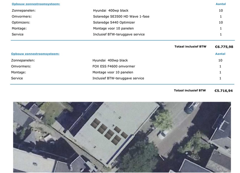

Ik wil graag zonnepanelen laten plaatsen op een plat dak. Op de foto is de onderkant het zuiden. Ik had een offerte laten maken met afzonderlijke optimizers, maar in een andere offerte hadden ze het serieel gedaan. Daarom heb ik een tweede offerte laten maken. Volgens mij hebben we relatief weinig schaduw op het dak en ik weet niet of er nog meer voordelen zijn aan afzonderlijke optimizers.
Tweede vraag: De stroom wordt zo meteen via de wasmachine groep teruggeleid. Er werd mij verteld dat dit tot ong. 10 panelen geen probleem is, maar bij meer panelen zouden er ook nieuwe kabels gelegd moeten worden. Is dit sowieso aan te raden? Iemand bekent met deze limiet?

Als je de foto zo bekijkt passen er ook wel 14 panelen op het dak? Of 12 van 2m lang? En ik zou die 1000 euro verschil lekker in mijn broekzak steken als je toch nauwelijks schaduw hebt.
Voor dezelfde prijs als die Hyundais heb je deze 450W panelen van Longi. Weet niet waarom je voor Hyundai kiest maar voor de kleur hoef je het niet te doen lijkt me, als je ze op een plat dak weglegt.

De limiet zit hem in de 16A automaat waar een wasmachine groep doorgaans mee gezekerd is. Daar gaat dus een 3680W omvormer op; goed voor 4000-4500 Wp.
Je kunt doorgaans een 20A automaat veilig gebruiken op de bekabeling, dan kun je een 4200W omvormer inzetten en een paneel of 12.
Is er mogelijkheid nieuwe bekabeling te leggen?
Heb je 3 fase aansluiting? Ik zie heel veel onbedekt dak tussen de panelen en een hoeveelheid panelen die je stroomverbruik niet eens dekt.... Bitumen levert geen geld op... Silicium wel. Dus ik vind het legplan een beetje zonde.
Zijn dit 4 setjes van 2 ZO gericht en 2 losse ZO?
Ik zou NW-ZO dakjes /\/\/\/\ leggen, dan leg je zonder tussenruimte en kun je mogelijk behoorlijk meer kwijt.
Extra panelen kosten relatief weinig... Er zit een pittig deel aan min of meer vaste kosten in een offerte.

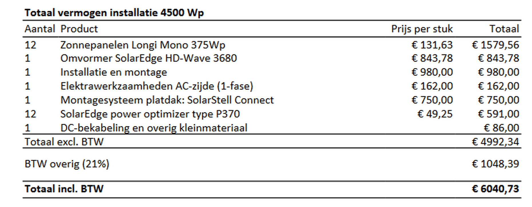

Dit is een alternatieve offerte die ik heb gekregen. Is dit nu beter of niet?

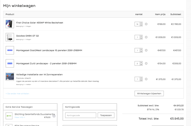

Met €1,34/kWh een stuk goedkoper dan de andere 2 maar nog steeds aan de dure kant imo. Kan nog steeds ruim onder de euro/kwh uitkomen:
Afbeeldingslocatie: https://tweakers.net/i/-FH5a63kUpxZzhDbwJzopx7WxVg=/800x/filters:strip_exif()/f/image/uBJLp0qHbFLZm32KFZdY4Y76.png?f=fotoalbum_large
Edit: Wel ff meten of het idd past met deze panelen natuurlijk.

Wat is precies jouw deel van het dak? Ik pleit namelijk voor maximale dak bedekking. Cker gezien je hoge verbruik van 5000 kWh+

Het is lastig te zien o pde tekening. Dat grote rechthoek dat je ziet moet je door 4 delen. Dat is mijn deel. Daarnaast loopt er een buis over het dag wat een gedeelte onbruikbaar maakt voor zonnepanelen.
