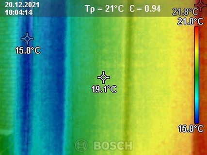

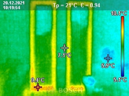

Een aantal dingen die genoemd zijn herken ik. Ik heb vorige week een timer geïnstalleerd die mij elke 20 minuten een pauze laat nemen om een lange slechte houding te voorkomen. Daarnaast sinds gisteren ook een zit/sta bureau. Ik moet meer bewegen om een betere bloedsomloop te hebben. Op kantoor loop je toch even naar een collega of vergadering. Warme thee en een vest heb ik ook.
Maar mijn oorspronkelijke vraag was of ik te maken had met een koudebrug en omdat daar niemand op in is gegaan denk ik dat het wel goed zit. Ik heb vanochtend met de warmtebeeld camera binnen en buiten gelopen. De aluminium kozijnen hebben een temperatuur die vergelijkbaar is met mijn enige houten kozijn (voordeur) in huis.
Hier een detail opname van een kozijn (blauw) met de temperatuur verschillen van binnen genomen:
Afbeeldingslocatie: https://tweakers.net/i/Sc9F7h50xWruGlciuXCVHhE1LRg=/full-fit-in/4920x3264/filters:max_bytes(3145728):no_upscale():strip_icc():fill(white):strip_exif()/f/image/YpOtIhn2oOkhxLrNOzA5H05k.jpg?f=user_large
Hetzelfde kozijn van de buitenkant:
Afbeeldingslocatie: https://tweakers.net/i/P_idApnuX6-wl5rHdX987pKq2QA=/full-fit-in/4920x3264/filters:max_bytes(3145728):no_upscale():strip_icc():fill(white):strip_exif()/f/image/mmJzHksC94Uix3oarsnTZlFV.jpg?f=user_large
Er zijn plekken die kouder zijn, maar door de kozijn afwerking kan ik er niet zo veel aan doen. Het liefst zou ik alle houten lijsten er af willen halen om het beter af te werken, maar dat is heel veel werk en tijd.

  • mr_evil08
  • Laatst online: 19:44
kiddyl schreef op maandag 20 december 2021 @ 15:48:
Een kleine koudebrug zegt niets of je moet er letterlijk naast zitten wil je het voelen.

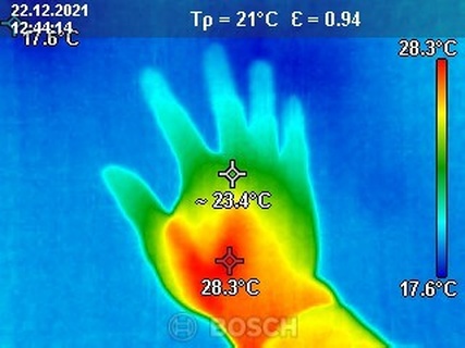

Mijn vrouw en dochter hebben geen klachten, maar die zitten minder lang op 1 plek. Ze bewegen meer en ik zit soms lang achter mijn bureau. Vandaag bijvoorbeeld zit ik in mijn kamer met 20 graden vanaf 9 uur al in teams meetings en nu zijn we eindelijk klaar en heb ik koude handen en in mindere mate voeten.
Dit is een foto die ik nu neem nadat de meeting was afgelopen. Mijn vingers verdwijnen bijna in de achtergrond omdat ze zijn afgekoeld naar de omgevingstemperatuur :o
Afbeeldingslocatie: https://tweakers.net/i/btq4LcT-J7cw04Dt2ghMowjIeDA=/full-fit-in/4920x3264/filters:max_bytes(3145728):no_upscale():strip_icc():fill(white):strip_exif()/f/image/m1QZx4xauzIwjYTsEdBTrUmz.jpg?f=user_large
Ik ga nu eerst een rondje lopen en daarna lunch.

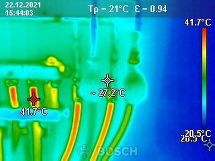

Ik heb gisteren ook een begin gemaakt met het waterzijdig inregelen van mijn verwarming hier. Als enige maatregel had ik de CV temperatuur verlaagd en nu probeer ik ook meer inzicht te krijgen in het CV systeem.
Dit is een radiator op de gasten kamer die ik nooit had aanstaan. Was wel 17 graden.
Afbeeldingslocatie: https://tweakers.net/i/bIYRBtt9lEOBLf8V17RJ1Mmg5-s=/full-fit-in/4920x3264/filters:max_bytes(3145728):no_upscale():strip_icc():fill(white):strip_exif()/f/image/FnOvhTYHG3QdTXSoAIoYy2AZ.jpg?f=user_large
Van het volgende plaatje was ik even in de war omdat de thermostaat kranen op de afvoer zitten. Ik heb moeten opzoeken wat RTL kranen betekend. De twee RTL kranen zitten op de vloerverwarming van de twee badkamers.
Afbeeldingslocatie: https://tweakers.net/i/-uiuOZ22M7uZU9yvUkCLh8q-q9c=/full-fit-in/4920x3264/filters:max_bytes(3145728):no_upscale():strip_icc():fill(white):strip_exif()/f/image/I1z77ZRUGim54c5VRlSODHfd.jpg?f=user_large
De vloerverwarming gaat nog wel wat tijd kosten.
47 graden in wordt gemengd tot 30 graden met een return van 20 graden. Gisteren het bijmengventiel iets geknepen om de temperatuur in de vloer te verhogen (warmere voeten), maar als snel ging de vloerverwarming verdeler suizen. CV inregelen is voor het andere topic.

Als dat effect bij je vingers enkel bij jou is en niet bij de huisgenoten kan je misschien last hebben van het Fenomeen van Raynaud?
Zelf heb ik daar ook last van. Ik loop hier als enige collega rond in m'n polo/t-shirt maar zodra het iets frisser is krijg ik last van koude/witte vingers. Dat beïnvloed ook de rest van m'n temperatuursbeleving.
Boven de 23 zweet ik volledig als een rund (ik heb voldoende spek :P). Maar ga je onder de 20 dan zal ik vrij snel in m'n handen beginnen wrijven.

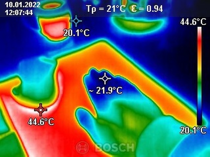

@DinX Ik heb nu iets gelezen over Raynaud en zal het in de gaten houden. Sommige punten herken ik, maar mijn vingers verkleuren niet als ik in huis zit. Wel als ik buiten ben en het koud is.
Een plaatje die ik nu net genomen heb omdat het kan. Zichtbaar is mijn verwarmde muismat met een kopje thee en mijn hand.
Afbeeldingslocatie: https://tweakers.net/i/lVYtUF-EWRNzxZh38Bri-JryoeA=/full-fit-in/4920x3264/filters:max_bytes(3145728):no_upscale():strip_icc():fill(white):strip_exif()/f/image/ly5z0MZlUNk5fNtkIUQLbg61.jpg?f=user_large

Het is al een paar keer gezegd in dit topic, maar luchtvochtigheid verhogen helpt echt gigantisch. Als ik m'n bevochtiger vergeet aan te zetten voelt het soms kil in huis; zodra ik het apparaat instel op 55% jast 'ie een liter of vier per dag de lucht in en voelt het echt heerlijk warm in huis.

Klinkt als het syndroom van Raynaud. Ik merk aan mijn vriendin ook dat er echt continu stralingswarmte moet zijn anders krijgt ze koude ledematen en heeft ze het over het algemeen koud. Vloerverwarming helpt in die zin niet.
