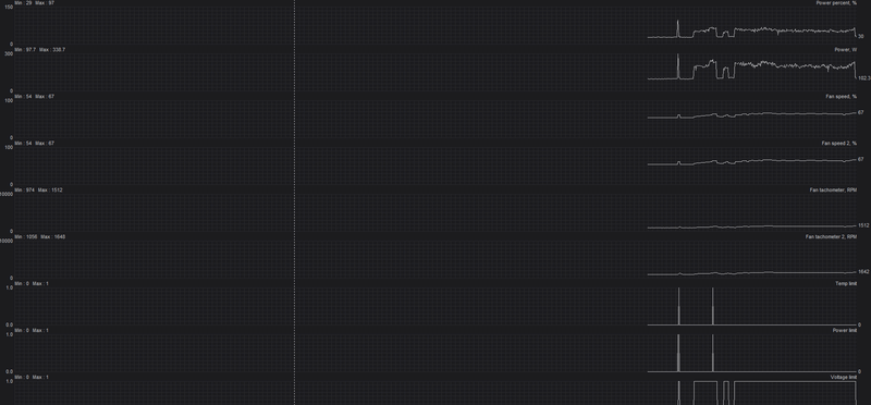

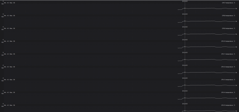

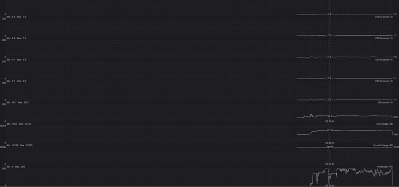

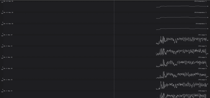

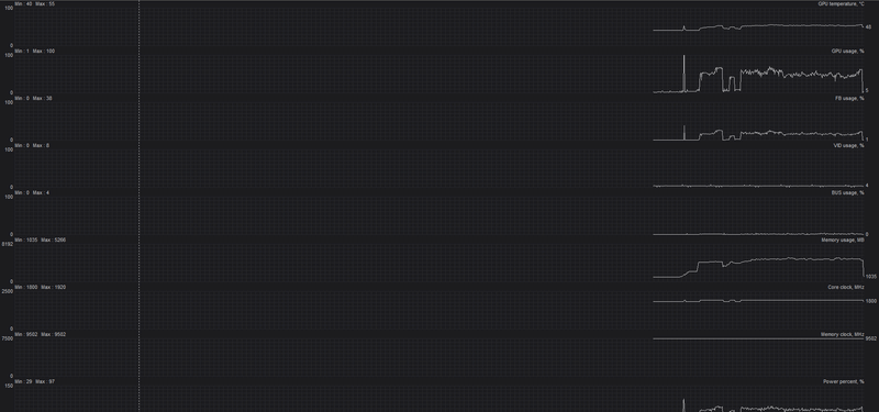

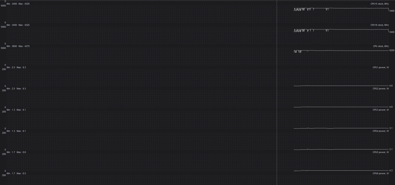

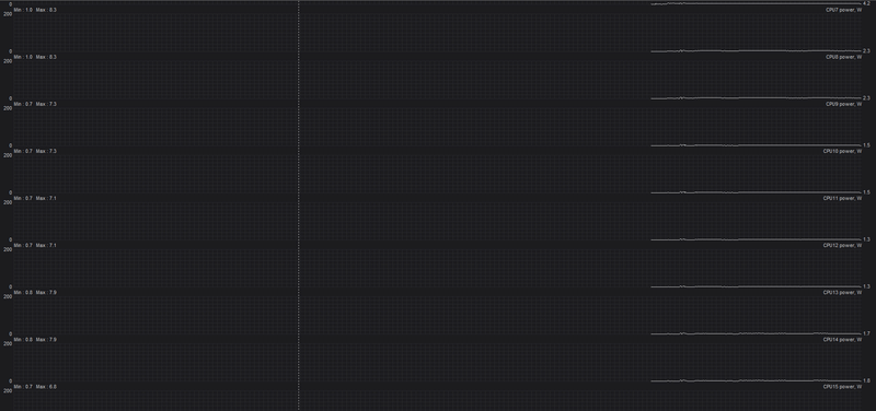

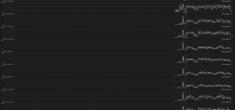

@Uszka Ik heb onder een korte gaming sessie van blood 4 dead even MSI Afterburner laten draaien en dit zijn de resultaten:
Afbeeldingslocatie: https://tweakers.net/i/DXzkescha0sVqJq8zCJdAqvUuDY=/full-fit-in/4000x4000/filters:no_upscale():strip_exif()/f/image/liUMDkSxc5b1aQTdFEmVLzGx.png?f=user_large
Afbeeldingslocatie: https://tweakers.net/i/XughGBCmAvs5IwtJtGZIzjWisYo=/800x/filters:strip_exif()/f/image/MLOzz7tX1i8OJIna6fBfUva7.png?f=fotoalbum_large
Afbeeldingslocatie: https://tweakers.net/i/FP5m3S51FEmlepPqvKvBYPRQgM4=/800x/filters:strip_exif()/f/image/p8FgevtneQnoxCK038Oon6bw.png?f=fotoalbum_large
Afbeeldingslocatie: https://tweakers.net/i/4QTNXsL_Gxv1pEZVueULQ4HgZaw=/800x/filters:strip_exif()/f/image/I6l1GICUhT0s3vkuztJTbkXl.png?f=fotoalbum_large
Afbeeldingslocatie: https://tweakers.net/i/_DGUa-EA5WYTEAOdDekTO4-LwQQ=/800x/filters:strip_exif()/f/image/U5pNHpUbSLjKfI6urY4gP18N.png?f=fotoalbum_large
Afbeeldingslocatie: https://tweakers.net/i/4WpXGXZ4AJM3vwOtStOOD7lCo1U=/800x/filters:strip_exif()/f/image/unO58ydotzHcikUh3bobFkUY.png?f=fotoalbum_large
Afbeeldingslocatie: https://tweakers.net/i/N0aXTeOD0-GHJBlURAXgwKIT5Q4=/800x/filters:strip_exif()/f/image/h47V09uIUgT3LU6CqiPGIUU4.png?f=fotoalbum_large
Afbeeldingslocatie: https://tweakers.net/i/iIMyyiISZK-inOsNNi18fPQNHFQ=/800x/filters:strip_exif()/f/image/RLgGX6TYmMWDOunMIEbyMmlL.png?f=fotoalbum_large
Afbeeldingslocatie: https://tweakers.net/i/pylQ1_NX_e0_RnmPjTfRmny6NA4=/800x/filters:strip_exif()/f/image/WLQ8GhcKVMBrh4P55qHIf9Ja.png?f=fotoalbum_large
Afbeeldingslocatie: https://tweakers.net/i/c9cQwqQnklNKK851ySjpPtTYBfQ=/800x/filters:strip_exif()/f/image/6gdGIffrOYQqSBebLfcjtrax.png?f=fotoalbum_large
Afbeeldingslocatie: https://tweakers.net/i/KghgEq5WDlGljjHwhl-9q6nr71E=/800x/filters:strip_exif()/f/image/Zn4qZyAMqdMFDE9aqFsGEaFu.png?f=fotoalbum_large
Afbeeldingslocatie: https://tweakers.net/i/L8KsMFw3oFGlyPI99eVPhu6-ubI=/800x/filters:strip_exif()/f/image/KnqLpcwd54dmzI7fEb6OC11P.png?f=fotoalbum_large

Moeilijk te zeggen. Je CPU is zeker een bottleneck t.o.v. je GPU maar dit zou vooralsnog geen stutters moeten veroorzaken.
Mijn 'gut feeling' zegt driver probleem. Mijn advies: Format je C en installeer Windows opnieuw. Installeer alleen de nodige GPU/Mobo/Windows update drivers en laat alle RGB, NZXT, AMD rommel achterwegen. Ik gok dat je problemen dan weg zijn.

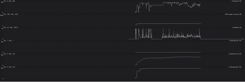

Kan je in afterburner ook de frametimes en fps loggen? Die zouden de stutters duidelijker naar voren moeten laten komen. Aan de usage zie ik niks geks, zowel cpu als gpu niet.

@The GUI Hier even nog een screenshot met frametimes erbij.
Afbeeldingslocatie: https://tweakers.net/i/03TGm8vQYfDPvwLSUIMqgPRS7Bg=/800x/filters:strip_exif()/f/image/QZQij2q6pYN4v7G134of313j.png?f=fotoalbum_large
Ik heb de beide monitoren op 144hz staan via de Nvidia control panel. Geen fps limit ingame en het probleem is ook aanwezig met 1 monitor aangesloten.
Ik zal morgen even een filmpje maken om te laten zien hoe de stutters er op beeld uit zien.

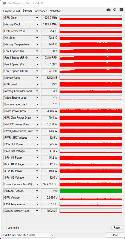

Update:
Ik heb gisteren voor de zekerheid een stresstest gedaan en dit laat GPU-Z zien tijdens de stresstest ik weet niet of jullie eventueel iets geks zien bij deze cijfers? Afbeeldingslocatie: https://tweakers.net/i/D7FcVjEzScBua5iOUkQbLu7uDjI=/x800/filters:strip_exif()/f/image/02NfihNiyKrmo94AZFgufWhJ.png?f=fotoalbum_large

Is de GPU (boost) clock niet iets aan de lage kant? Op de screenshot van je stresstest zie ik dat hij op 1620MHz draait. Dat is volgens mij lager als de standard boost clock voor een RTX3080 (1710MHz).
Ik vind het ook wel apart dat GPU-Z aangeeft dat de PerCap reason Power is, terwijl hij nog niet op 100% TDP zit.
