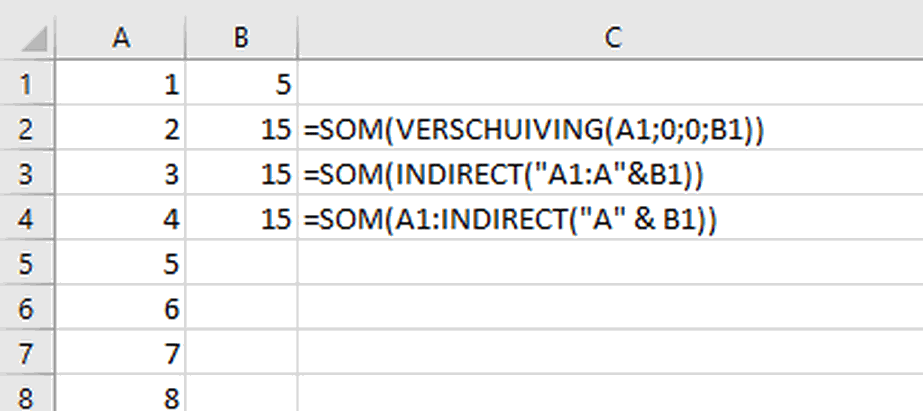

KroontjesPen schreef op zondag 19 december 2021 @ 16:54:
@Lustucru
Helaas kom ik niet uit de voorbeelden.
Ze hebben een verschillend aantal items nl 4 en 5
Geen idee wat er er mis gaat, maar hier zie je drie manieren om hetzelfde te bereiken, nl de eerste B1 getallen van kolom A op te tellen. In kolom c zie je de gebruikte formules. Zie ook de variant met indirect voor het hele bereik: dan zie je direct achter som() dat het een indirect bereik is. Vind ik mooier.
Afbeeldingslocatie: https://tweakers.net/i/7Ridq2yIKwUHZjtTwuUTblf9rlM=/full-fit-in/4000x4000/filters:no_upscale():fill(white):strip_exif()/f/image/EP6m0YwdWZ0Hs7lBBkdebjjJ.png?f=user_large
Verder ontbreek er een bereik in mijn mening.
Een voorbeeld van Microsoft heeft dat wel.
=SOM(VERSCHUIVING(D3:F5;3;-2;3;3))

Je berekent eerst het aantal rijen, dat tel je op bij de beginrij en dat resultaat zet je in de cel met de naam 'Maxsom'? Het werkt, maar het kan m.i. mooier.
In tegenstelling tot velen ben ik niet zo gecharmeerd van de indirect() oplossing in combinatie met het samenvoegen van tekstwaarden. Je kunt namelijk ook direct het optelbereik definieren met 'verschuiven'. Je ziet dan meteen in de formule wat er gebeurt:
=SOM(VERSCHUIVING(O13;0;0;AANTAL.ALS(Experiment[Date];B13)))
Tel op: een bereik dat begint in O13 (de twee nullen geven aan dat het beginpunt niet verschuift) en verander het aantal rijen in het bereik in het aantal experimenten.
of als je wel een tussencel wilt gebruiken:
=SOM(VERSCHUIVING(O13;0;0;AantalSom))
@Lustucru
Een bereik van één cel is ook een bereik. :)

Het had dus =AANTAL.ALS(Experiment[Date];B13) of in het kort B11 moeten zijn.
Dan is =SOM(VERSCHUIVING(O13;0;0;$B$11)) de winnende oplossing.
Was natuurlijk weer vergeten om B11 in $B$11 te gebruiken.
