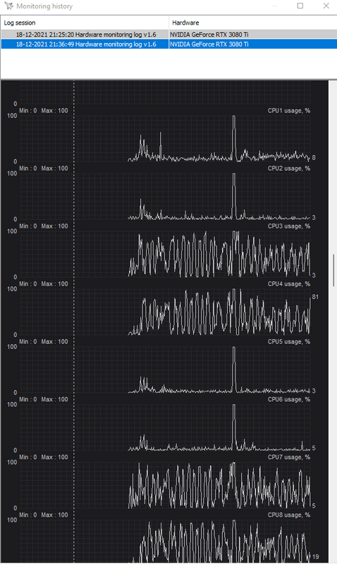

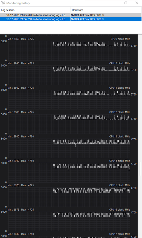

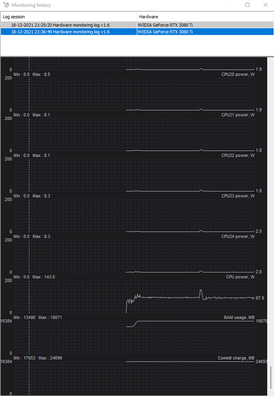

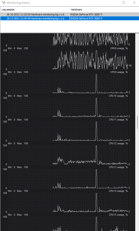

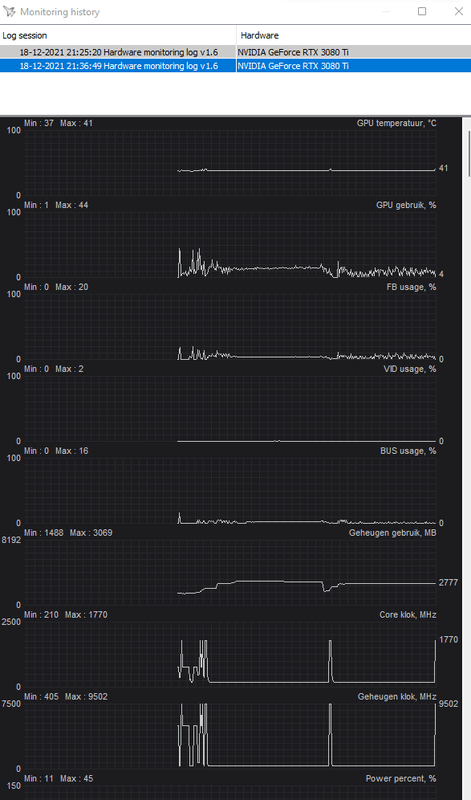

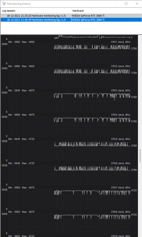

Mijn vraag

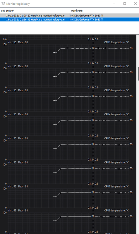

Ik ervaar lage fps in het battlefield 5 menu. Het spel zelf kan ik nog niet eens spelen. Wie weet wat er mis is? Zelf dacht ik wellicht aan de cpu temp die 78 graden is. is dat niet hoog voor een AMD?
Relevante software en hardware die ik gebruik:
Mijn nieuwe rig staat hier: inventaris: 2021 AMD
Battlefield 5
Windows 11
Wat ik al gevonden of geprobeerd heb:
Verscheidene Youtube filmpjes bekeken over het tweaken van battlefield en reddit posts over low fps waarin wat tips voorkwamen.
O.a. performance op high gezet in windows, setting ingame op low gezet, en Afterburner gedraaid. Daarnaast de 3080TI als gpu ingesteld in nvidia, de laatste drivers gedownload en ge+ her-installeerd voor nvidia, de optimizer aan en uit gezet in gforce experience.
Zojuist furmark gedraaid, geeft geen problemen, GFX card lijkt goed te draaien.

Plaatjes voor Max toegevoegd, zie ook uitgebreidere beschrijving.

Je videokaart wordt niet echt gebruikt volgens je screenshots. Is dit tijdens het draaien van games?
[ Voor 65% gewijzigd door MachIV op 19-12-2021 11:58 ]

Screenshot van performance monitor, zodat je kan zien welke GPU er gebruikt wordt. Nvidia control panel aangeven dat deze je high perf. GPU moet gebruiken voor alles.

cpu fan niet werkend en thermal throttling?
draaien alle ventilators in je kast?
die van de kast zelf
die van je cpu
die van je gpu
edit: loop je niet uit RAM met 16gb? dat grafiekje flatlined aan de bovenkant van je graph, je zou verwachten dat die Y-as schaal naar 64gb zou lopen? (uitgaande van je gelinkte spul)

- De screenshots zijn van ingame battlefield 5 (horrific stuttering)
