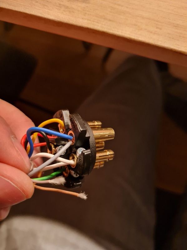

Ik ben een nieuwe 7polige stekker aan het aansluiten aan mijn Thule Easyfold. Aansluitschema gevonden. Echter kom ik er niet uit wat ik met deze 2 bruine en grijze 'stoffen draadjes' doe, ik ken ze niet. Er zit geen koper draadje in.
Waar moeten deze in? Doen ze überhaupt iets?

Ik schat dat dat voor de trekontlasting is....

Nee, natuurlijk doet een draad zonder koper erin niets...
Zo'n stoffen draadje is meestal om een kabel of snoer steviger te maken. Wel bijzonder dat je er 2 hebt, of komen er bij de stekker ook 2 snoeren bij elkaar?

koppie schreef op zaterdag 18 december 2021 @ 18:29:
Trek ontlasting zit er al in
Xander schreef op zaterdag 18 december 2021 @ 18:29:
Met 'iets doen' bedoelde ik uiteraard niet een signaal doorgeven, maar bijvoorbeeld trek ontlasting. Die zit er al in. In de oude stekker zaten 2 draden los en deze 2 ook, dus ik wist niet of ze ook ooit vast zaten of niet...
Er komen inderdaad 2 snoeren met meerdere draadjes bij elkaar. Uit elke een stoffen draadje.

luuksnijmegen schreef op zaterdag 18 december 2021 @ 18:34:
Dat is puur voor mechanische sterkte van het snoer.

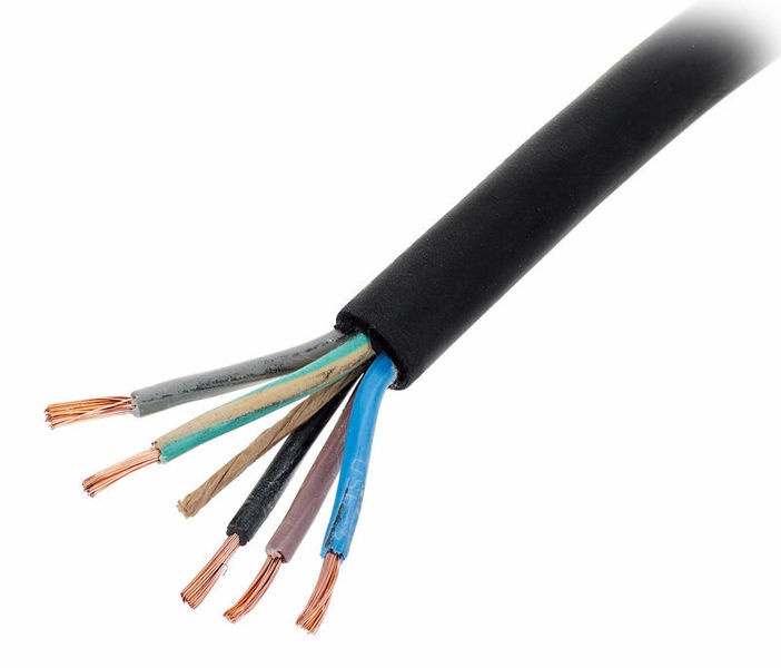

Afbeeldingslocatie: https://tweakers.net/i/PXHAW9YJfkN18cQw70_48u4Zfd8=/full-fit-in/4920x3264/filters:max_bytes(3145728):no_upscale():strip_icc():fill(white):strip_exif()/f/image/9bRV85T52oYlhOyNq2U56ZZk.jpg?f=user_large
Hoef je niets mee.

Xander schreef op zaterdag 18 december 2021 @ 18:41:
Hoef je niets mee.
Okay, thanks! De kabel zit bij de nieuwe plug ook met zo'n bruggetje vast, en er zat al een trekontlasting op. Zojuist alles in elkaar, lijkt goed te werken.
