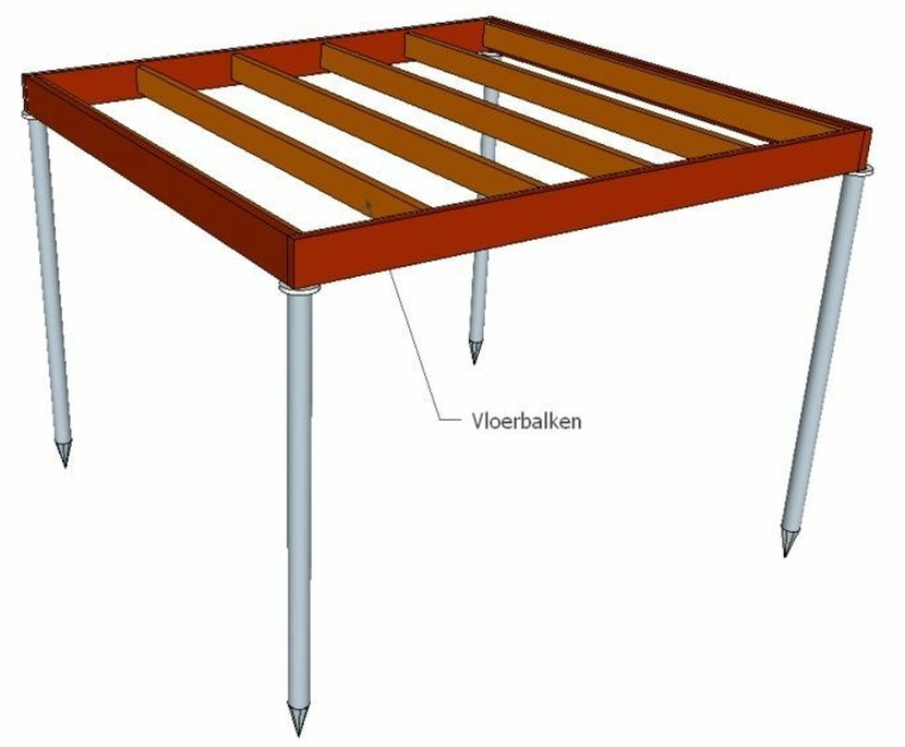

Wat ik ook veel als oplossing tegenkom is schroefpalen icm een frame. Zoiets bedoel ik:
Afbeeldingslocatie: https://tweakers.net/i/vqv-SxhMsYSfsSXgqcHqNtkf_1Q=/full-fit-in/4920x3264/filters:max_bytes(3145728):no_upscale():strip_icc():fill(white):strip_exif()/f/image/YrUBkGVjECGbYJnyJYZ0pezE.jpg?f=user_large
Wat ik mij echter afvraag bij deze oplossing is hoe je de staanders vervolgens bevestigd? Bevestig je ze op de balk van het frame of maak je eerst een vlonder vloer en schroef je de staanders op de (hardhouten) vlonderplanken? Volgens mij zijn schroefpalen te smal om zowel de paal als het frame te dragen.
