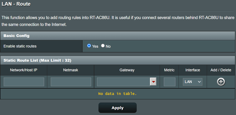

Ik snap alleen niet goed wat je bedoelt met next-hop. En het IP-adres 192.168.1.100 moet denk ik dan 192.168.1.2 zijn in mijn geval, want dat IP-adres heb ik hem meegegeven via de DHCP. En moet ik de / ook ergens invullen? Want in de Asus routers kan ik bij LAN - Route puur IP-adressen invullen:
Afbeeldingslocatie: https://tweakers.net/i/BAyUxBOoMkK1Su4c5y5cvkQCZRA=/800x/filters:strip_exif()/f/image/1sk38SdphIv05tfF4OVnWSxl.png?f=fotoalbum_large
En wat moet ik bij Netmask en Interface instellen? Kabel loopt van Hoofdrouter LAN ------------ VPN router WAN. Moet ik dan op de hoofdrouter LAN doen en de VPN-router WAN?

Next-hop = Gateway
Dus als 192.168.1.2 het WAN adres is van je 2de hoofdrouter, vul het volgende in:
network/host IP = 192.168.2.0
netmask = 255.255.255.0
gateway = 192.168.1.2
interface = LAN
De 2de router zou al een default-route moeten hebben, dus daar hoef je niks te doen. Ik was vergeten dat dit ook automatisch gedaan wordt door de meeste routers, sorry.
