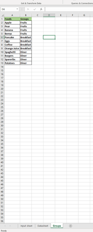

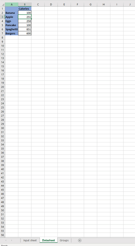

Beste Tweakers,
Voor werk heb ik een excel bestand wat ingevuld moet worden. ik heb een klein overzicht gemaakt als voorbeeld.
De situatie
Ik heb een inputsheet, een datasheet en een sheet die de groepen laat zien.
Groep voorbeeld is: Ontbijt -> koffie, thee, ei en pannekoeken
Nu is het de bedoeling dat in de inputsheet op basis van de dropdown ontbijt ik alle info krijg uit de datasheet mbt calorieën. In de data sheet staat banaan 100 calorieen bijv. (Zie foto voor duidelijkheid)
Is het dus mogelijk om op basis van de dropdown te laten zoeken naar de individuele onderdelen en de totale daarvan op te tellen? (CEL B4)
Alvast bedankt en fijne feestdagen ! (ZIE Foto)Afbeeldingslocatie: https://tweakers.net/i/gcnBY8Bv8HZ1DHu2agTHrSS8pNU=/x800/filters:strip_exif()/f/image/KrfO9zKgqpVsiMiNUjzFNq8o.png?f=fotoalbum_large

Farao251 schreef op vrijdag 17 december 2021 @ 15:16:Nu is het de bedoeling dat in de inputsheet op basis van de dropdown ontbijt ik alle info krijg uit de datasheet mbt calorieën. In de data sheet staat koffie 20 calorieen bijv. (Zie foto voor duidelijkheid). Is het dus mogelijk om op basis van de dropdown te laten zoeken naar de individuele onderdelen en de totale daarvan op te tellen? (CEL B4)
Je zult toch wat duidelijker moeten zijn, want:
- Ik zie nergens koffie met 20 calorieën staan.
- in jouw dropdownkeuze staat Diner, maar dat woord komt in jouw gegevens niet voor.
- en in B4 staat niets.

Dix-Neuf
Je hebt volledig gelijk mbt je eerste opmerking;
- Ik heb koffie veranderd naar banaan. (dit staat in de datasheet)
- Diner komt voor in de groups sheet. Daaronder staat Burgers etc. (Dit staat niet in de datasheet)
- B4 is juist mijn vraag. Welke functie moet ik daar gebruiken.
Als ik in de dropdown Diner pak. Wil ik dat ie alle caloerieen optelt van alles wat hoort bij Diner. Dus Spaghetti burgers etc. (Die staan in groups) Deze data wil ik zien in cel B4.

Dan kun je beter een draaitabelgebruiken denk ik zo. En dan met filters werken. Dat lijkt me een stuk makkelijker.

Met AANTAL.ALS voor de telling per "diner" en VERT.ZOEKEN voor het opzoeken van calorieën bij "foods" moet je een eind kunnen komen.

Ik zou tabblad Datasheet en Groups combineren, dan ben je met een SUMIF in één keer klaar. Of je zet in Groups met behulp van VLOOKUP het aantal calorieën neer (vanuit Datasheet).
Dit. Of een pivottable gebruiken.

Het is mij niet duidelijk of je die datasheet elke dag opnieuw invult? Kunnen de 'Foods' elke dag in een andere 'Group' vallen? (bijv de pannenkoeken, de ene dag als ontbijt, andere dag als avondeten)
Zoals 't er nu bij staat zou ik op de datasheet mbv een x.zoeken (of vert.zoeken) het aantal caloriën per onderdeel er achter zetten, en dan het totaal op je input sheet met som.als berekenen.
