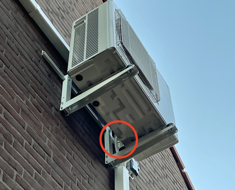

Afgelopen zomer hebben wij een aircosysteem laten aanleggen van het merk Mitsubishi Electric.
Het betreft 1 buitenunit met 4 binnenunits. We gebruiken deze ook voor het verwarmen van het huis.
Nu valt me op dat er behoorlijk wat condenswater uit de buitenunit komt, dit valt nu op de grond in de brandgang. Als het gaat vriezen ben ik bang dat dit zal gaan aanvriezen, dit zal dan voor gevaarlijke situaties kunnen zorgen.
Kan ik op de condensuitgang gewoon een afvoerslang aansluiten en deze op de afvoer aansluiten?
Ik ben een beetje bang dat de afvoerslang dicht kan vriezen waardoor de buitenunit zijn condenswater niet kwijt kan. Kan dit voor problemen zorgen?

Ja, je kunt er een slang op zetten en op een afvoer aansluiten. Als het water gewoon door kan lopen en niet in de slang blijft staan zal het wel meevallen met dichtvriezen. Desnoods wat isolatie toepassen.
Bij ons loopt de condens van de buitenunit via een klein slangetjes gewoon het plat dak op en dan uityeindelijk gaat het wat via de HWA weg.

Dit vriest wel degelijk dicht, ik heb hetzelfde verloop al TS afgelopen zaterdag nog los moeten smelten omdat deze (zonder verdere slang!) al was dichtgevroren bij -3 graden buiten.
Bij deze volg ik dit topic dus ook.

Een slang onder afschot waar geen water in blijft staan bevriest niet.
Mocht het in de zon komen te hangen, neem dan een materiaal dat UV-bestendig is.

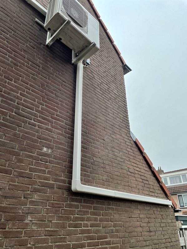

Hier hebben ze een slangetje van de airco naar de regenpijp gemaakt. Maar die lijkt op jouw foto niet in de buurt.

NielsFL schreef op zondag 18 december 2022 @ 12:55:
Daar heb je niets aan met deze temperaturen gezien dat slangetje in no-time is dichtgevroren

  • R van Lune
  • Laatst online: 18:49
Ze hebben bij mij ook een slangetje aangesloten richting de goot. Deze gaat met dusdanig veel afschot dat dit niet snel zal bevriezen.
Vorige winter lag er wat ijs op de grond onder de buitenunit. De buitenunit hangt in de brandgang, dus dat kon best wel glad worden. Dit jaar gelukkig geen last van.
  • NielsFL
  • Registratie: Februari 2020
revolution-nl schreef op zondag 18 december 2022 @ 14:37:
Voor de zekerheid maar even in geknepen. Hij is niet (meer?) dichtgevroren. Het vriezen is nu voorbij, ik zal er bij een volgende vriesperiode wat vaker naar kijken.
