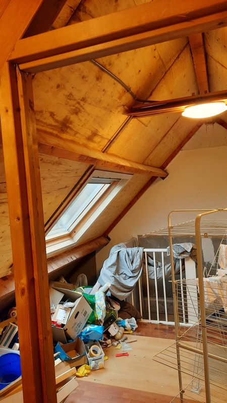

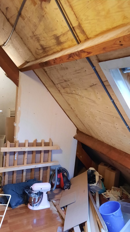

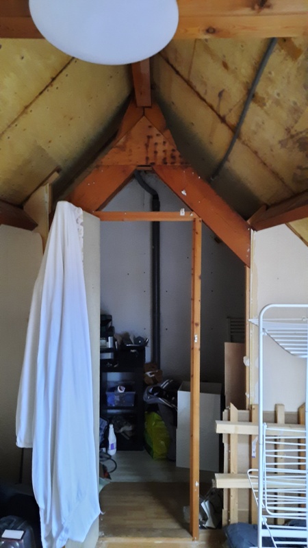

Ik ben alles aan het voorbereiden om de zolder te isoleren.
Mijn vraag:
Kan de huidige constructie het gewicht van de isolatie dragen?
Is het verstandig om dit te laten uitrekenen door een constructeur of gaat het om naar verhouding zo weinig gewicht dat het niet nodig is?
Gegevens:
Huidige opbouw dak van buiten naar binnen (Betondakpan, 38mm pur, 12mm multiplex)
Opbouw na het isoleren (Betondakpan, 38mm pur, 12mm multiplex, 16cm glaswol, klimaatfolie, rasterwerk, gipsplaat 12mm)
Gewicht isolatie ongeveer 1100kg voor het gehele dak.
Draagbalk 45° 190x70 op 1,6 meter vanaf de muur
Draagbalken horizontaal 168x70
Lengte dak 5,8m
Hoogte Nok 2,9m
Afbeeldingslocatie: https://tweakers.net/i/AruXERcW07DsvQKD4f0SujnKfLE=/x800/filters:strip_icc():strip_exif()/f/image/Ngjw6py7gDZE07NOCSyXTVnG.jpg?f=fotoalbum_large
Afbeeldingslocatie: https://tweakers.net/i/6kxOU7tnfWuHNtbN5TrghguE038=/x800/filters:strip_icc():strip_exif()/f/image/yojQJXKvPtRVf6GghRsveTxV.jpg?f=fotoalbum_large
Afbeeldingslocatie: https://tweakers.net/i/1_ctwzQye25va8qXFX026VS7-do=/x800/filters:strip_icc():strip_exif()/f/image/WohRGOTaS8SLjCiYgOvZ9AEI.jpg?f=fotoalbum_large

Dat lijkt me geen probleem, honderden mensen isoleren hun dak op deze manier en die huizen staan allemaal nog.

Nee zo denk ik ook, vind het gewoon spannend omdat het aardig prijzig kan worden als de balk gaat buigen. Er liggen ook al Zonnepanelen op

niet eens een hele rare vraag, alleen had je dat eigenlijk moeten afvragen toen er zonnepanelen opgingen. :+
op dit moment hangen je gordingen al door, en zelfs van 1kg meer gaan ze veder doorhangen. of je dat een probleem vind zal je zelf moeten uitzoeken ;) instorten zal het niet snel doen maar doorbuigen dus wel.
dat is ook de berekening die eigenlijk altijd maatgevend is, niet de sterkte , maar de doorbuiging.
het "nadeel" van hout is dat het kruipt en dat die vervrorming dus erger zal worden.

Vertrouw je het niet, dan breng je lekker wat extra gordingen aan met balkdragers.

@Gieliovd520 Aan 1 kant ga ik in het midden 1 gording plaatsen, daar liggen ook de zonnepanelen, maar hoe zou je dat bij de raamkant doen? dan heb je waarschijnlijk ook een spantbeen nodig denk ik? Dat komt wel rot uit met de trap en het raam.
