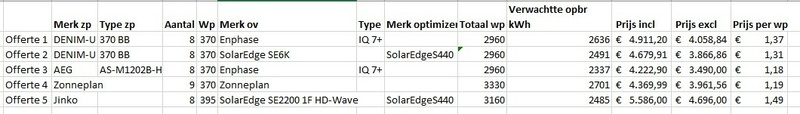

Op dit moment spreekt Offerte 3 mij het meest aan, mede door prijs/wp maar ook door de micro-omvormers.
Offertes zijn allemaal aangevraagd op panelen op enkel de voorkant, maar waarschijnlijk pakken we ook direct de achterzijde mee ook al is het rendement daar lager.

Reeds verkregen offertes
Afbeeldingslocatie: https://tweakers.net/i/NzmsK-c_YpRCa8YYW5ac-86FaTU=/800x/filters:strip_icc():strip_exif()/f/image/hmWtQKw0Fr4k1TXskclrvVGg.jpg?f=fotoalbum_large

Het prijsverschil van de micro-omvormer-offertes valt voornamelijk mee omdat je daarvoor domweg veel scherpere offertes hebt gekregen.
Maar de offertes zijn maar voor 1 dakhelft?
Er staan fouten in je Excel, misschien omdat er fouten in offertes staan.
Offerte 2 is ex btw hoger dan in btw... En een SE6K met 8x S440 werkt niet (als in start nooit op) en 6kW is voor 8 panelen wel erg veel te zwaar
Offerte 3 is inderdaad wel aantrekkelijkste.
Offerte 5 is de omvormer weer te licht.
Maar...
Als je een string omvormer neemt, kun je met 1 stapje zwaardere omvormer beide daken aan door het vrij steile dak. En dan gaat de prijs per kWp behoorlijk omlaag. Een competitieve offerte voor 16 panelen op 2 daken op een GoodWe kan voor < €0,90

Prijzen kloppen inderdaad niet zie ik, kopieer plakken foutje. Moet ik vanavond even checken

Even de prijzen aangepast in de startpost.
De leverancier met de SE6K en de optimizers ga ik eens navragen of dat klopt met die combinatie, ze hebben de offerte wel echt zo gemaakt.
Als ik de datasheet van de SE6K opzoek staat er wel bij dat die ontworpen is voor gebruik met power optimizers.

S-te-fan schreef op dinsdag 21 december 2021 @ 19:09:
Zeker, SolarEdge is optimizers onder elk paneel.
Minimaal 16x S440 op een SE6K om te voldoen aan de installatierichtlijn. Minimaal 13 actief om überhaupt op te kunnen starten. Ik zou deze installateur never nooit niet inhuren. Dit is een onvergefelijke fout die zodanig fout is dat de kans het recht te zetten niet terecht is.
