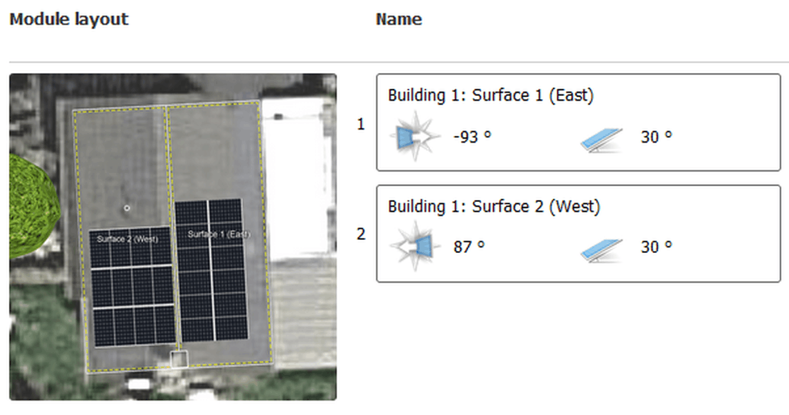

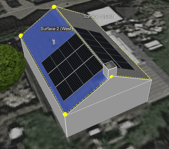

Ik wil graag (zelf) zonnepanelen gaan leggen, maar heb een aantal vraagjes en dus wat advies nodig!
Mijn dak is ruim genoeg en op oost en west (2x ca 5x12m).
Hoofdzekering is 35A, ik wil dus op een 25A afgezekerde groep een omvormer plaatsen. Max 5750W, de meeste omvormers die ik zie zijn 5000W of 6000W dus zal een 5000W moeten worden?
Ik heb al even zitten spelen met Sunny Design. Maar mijn belangrijkste vraag is: Hoeveel panelen kan ik het beste leggen, ik begrijp dat er bij een oost-west opstelling 30%+ meer op het dak kan? Omdat ik genoeg ruimte heb wil ik graag zoveel als mogelijk en economisch verantwoord is.
De situatie:
Afbeeldingslocatie: https://tweakers.net/i/OdkglWwmqQsNGC3P8RHKeRe155c=/full-fit-in/4000x4000/filters:no_upscale():fill(white):strip_exif()/f/image/yFHTDufiA9dNGT2yHwj9VRis.png?f=user_large
Afbeeldingslocatie: https://tweakers.net/i/Rn4PlnER1e50dgA1Lw3jAUwRsZc=/full-fit-in/4000x4000/filters:no_upscale():fill(white):strip_exif()/f/image/VJhdxDE5EWWUc2o02afBcWeJ.png?f=user_large

Hier ben ik van de maximaal vol leg politie omdat ik spijt heb over mijn eigen keuzes.
Dus kijk aub naar het maximaliseren van het aantal panelen wat je kan leggen. Zeker met zo'n fantastisch dak als jij hebt. Ik snap dat je initieel denkt waar is dat toch allemaal voor nodig? Maar de marginale kosten van extra panelen zijn zeer laag (installatie kosten heb je toch al) en de meer productie levert alsnog geld op. Ook wanneer je in de toekomst meer gaat verbruiken door bijvoorbeeld warmtepomp. Daarnaast kan je een relatief goedkope omvormer kopen aangezien je O-W hebt. Hierdoor kan je meer Wp kwijt voor dezelfde hoeveelheid W van je omvormer tov alleen maar zuidpanelen.

Volgens het boekje mag je SMA 100% overdimensioneren. Dus 27x370 9990 ook handig voor de BTW net onder 10.000. Probeer eens met welke configuratie sunnydesign dan komt?
2x3.6 kw omvormer 16A afzekeren per stuk met 14.x kwp panelen.

lothar schreef op donderdag 16 december 2021 @ 19:59:
Sunny design geeft hiervoor 2x een sunnyboy 4.0
maar 2x 3.6 moet ook kunnen toch?
En dan per omvormer 1 string west en 1 oost? of gewoon 1 omvormer 2 stringen west en de ander 2 stringen oost?
