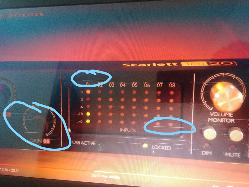

Hallo mede forummers,
Heeft iemand hier ooit last van glitch bij jouw laptop? Ik heb erg last van als ik mijn laptop gebruik of video bekijken in donkere kleuren, dan zie ik glitch flikkeren door mijn scherm heen. Bij lichte achtergrond/ video heb ik dus geen last van. Heel vaag. Ik werk trouwens op windows 10 en heeft de laatste update.
Zou iemand mij hiermee kan helpen? Dank!

@Mr.DT wat bedoel je hiermee? Heb je een voorbeeld van een glitch?
Verder zou het handig zijn om even te vermelden welke laptop je precies hebt.

Afbeeldingslocatie: https://tweakers.net/i/be5aSjGpYIcjn3FXHPy0aiGi3K4=/800x/filters:strip_icc():strip_exif()/f/image/r5ET8eGBIW2DgT2fjg7alHJk.jpg?f=fotoalbum_large
@rens-br Oh oeps dank je wel voor het verplaatsen! Mijn laptop is een Asus. Zoals je kunt zien in de voorbeeld foto, heb ik de glitch omcirkel. Het verschijnt alleen bij donkere achtergrond/ objecten. Ook bij het opstarten van mijn laptop trouwens.

Laten we uitsluiten of het software of hardware is dus ik neem aan, dat als je een screenshot maakt, dat je dan wel of niet hetzelfde kan omcirkelen als op de foto.
Daarnaast, en allicht een verkeerde constatering, zie ik linksboven iets over een microfoon staan? Werk je op een remote sessie / online meeting / iets in die trant? Of heb je gewoon direct / altijd? Of zit dat in het filmpje?
Over filmpje gesproken; is de "glitch" ook aanwezig als je alleen maar naar je desktop kijkt? Of in EDGE een pagina leest? Etc? etc? etc?
Het enige wat ik namelijk zie nu is: een filmpje met zowel horizontale als verticale "storing" dus ik kan echt niet verklaren waarom jij iets omcirkelt en of dat letterlijk aan jouw laptop ligt of een andere invloed.

@MAX3400 Hmm volgens mij zit het in de software...want als ik printscreen maak, kan ik die glitch wat je nu ziet niet 'meenemen'. De foto is genomen met mijn mobiel.
Ik heb willekeurig video genomen dat donker achtergrond erin komt. Wat je linksboven ziet, is de titel van het filmpje. De glitch is ook aanwezig als ik naar mijn desktop kijk (mitch als het een donker/ zwart achtergrond is) Dit geldt dus ook bij donkere webpagina en bij night mode. Zolang maar in donkere kleuren, zie ik de glitch verschijnen.

Als het in de printscreen niet mee komt is het dus waarschijnlijk hardware en geen software

Advies: download een live linux boot cd, start die op, en kijk dan nog eens. Dan weet je pas zeker dat het hardware is (de drivers van een doorsnee windows zijn anders dan die van een linux).

Ok om nog preciezer te zijn, de glitch verschijnt sterker bij video in fullscreen + donkere footage. Bij minimale scherm is het minder. Bij foto is het bij normale resolutie minder, als ik de foto inzoom met de muis of met de loep, dan begin de glitch heftiger te worden.
Ook zodra het laptop alleen in gebruik met batterij, dan is het scherm helemaal een feest. Bij gebruik van stroom adapter, is het probleem zoals hier beschreven.

Dat is hetzelfde als je een dooie pixel hebt

@Mr.DT dat lijkt inderdaad op een hardware probleem. Heb je dit probleem al lang / is het een nieuwe laptop?

@rens-br Kan het iets te maken zijn met de video kaart denk je? Mijn laptop is al rond 10 jaar oud. Het probleem is volgens mij sinds een half jaar.
