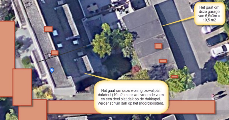

Afbeeldingslocatie: https://tweakers.net/i/qeBlMTmSnYj6egl8gJfN0uk_9wQ=/800x/filters:strip_icc():strip_exif()/f/image/gl53oaVQavfxzctF7fXEm7WA.jpg?f=fotoalbum_large
- Het dakvlak boven de 3e woonlaag is plat zo'n 2,50 x 6,25
- Het schuine dak (Oost-noord-oost) is zo'n 6 meter breed, maar deels onderbroken door dakkapel op 2e woonlaag van ~3,5 meter. Dakhoek ~45 graden
- de dakkapel zelf zou ook ingezet kunnen worden.
- één garage kan ingezet worden a 6,3x3 meter.

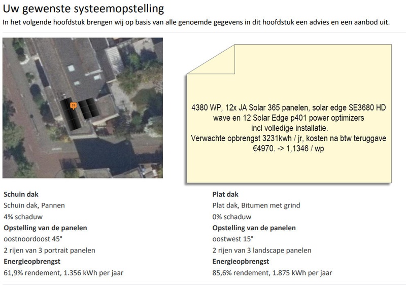

Offerte 1:

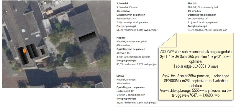

Afbeeldingslocatie: https://tweakers.net/i/oIrFsxEI5-Bki_dK5urldr4qbsU=/800x/filters:strip_icc():strip_exif()/f/image/7Z0cKKo114vr1NKb0xNISfUj.jpg?f=fotoalbum_large

Afbeeldingslocatie: https://tweakers.net/i/NRdaYtJXDYZjr305HMMtQwAEKtw=/800x/filters:strip_icc():strip_exif()/f/image/VJiuN5szzIozw2U0nTRpcF9n.jpg?f=fotoalbum_large
Offerte 2+: Afbeeldingslocatie: https://tweakers.net/i/0G1_QiSP4RSllbPB_bXNto1y_iY=/800x/filters:strip_icc():strip_exif()/f/image/FfI2Vs0NkiHi7cSwwXKDuvmj.jpg?f=fotoalbum_large

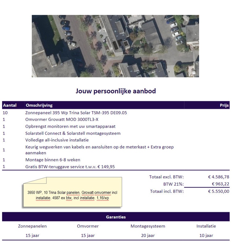

Offerte 3: Afbeeldingslocatie: https://tweakers.net/i/x-MpJ15bFMRDjppR3fv11D9GPOc=/x800/filters:strip_icc():strip_exif()/f/image/rMyYLr9DmmjRXpP3cLgKuMQw.jpg?f=fotoalbum_large

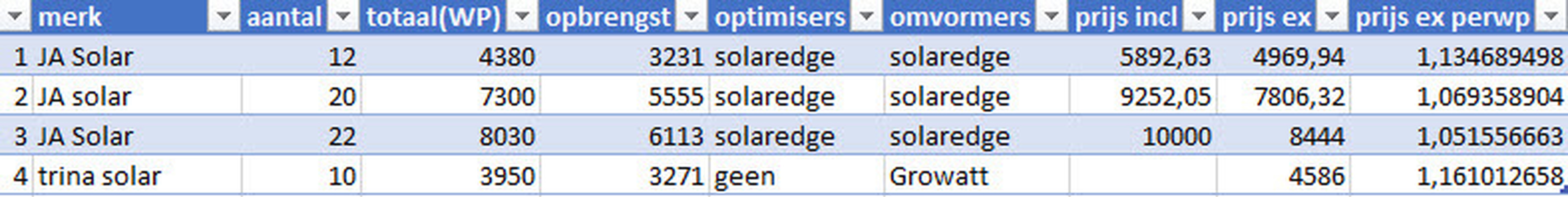

Samenvatting:
Afbeeldingslocatie: https://tweakers.net/i/XCRyEqBDzisfxEyuD-ePsfC6c_o=/full-fit-in/4920x3264/filters:max_bytes(3145728):no_upscale():strip_icc():fill(white):strip_exif()/f/image/rAYBaR6ISGzpydynSKy2kNXM.jpg?f=user_large

Offerte 1 is oke, maar legplan zou je een extra paneel op het platte dak kwijt moeten kunnen. Daarnaast zou je eerder het platte dak van de dakkapel inzetten qua zon lijkt me. Daar zouden ipv 1 dan 2 panelen moeten passen. Dan komt die op 14 panelen of 16 indien er wat meer naar de zijkant doorgelegd wordt op het schuine deel hoewel weinig zon. Iets hogere kosten, iets meer WP, en geen aparte installatie op de garage en dus waarschijnlijk scherper qua prijs per wp.
Offerte 2 had als redeneerlijn: Leg het geheel zo vol als mogelijk. Dat lijkt me voller te kunnen? De garage is 3.30 breed. Ik zou denken dat op die garage meer dan 5 panelen moeten passen, lijkt geen optimale orientatie/paneelkeuze. Daarnaast zou op de dakkapel 1 extra moeten kunnen zoals hierboven genoemd. Wat zou wat jullie betreft op zo'n garage optimaal zijn?
Offerte 2+ is verder geoptimaliseerd op basis van offerte 2. Het kon dus inderdaad wat voller. Dit komt het rendement ten goede en de prijs per WP ook. Mijn beeld is dat dit een prima eindresultaat is gezien de 4 dakvlakken en de complexe leg-situatie.

relatief recht toe recht uit qua legplan. Op het platte dak van 3e woonlaag blijft flinke ruimte onbenut, daar moet meer kunnen. Op het schuine deel past er ook nog 1 naast al ligt die dan deels in schaduw tegen het einde van de dag. Geen optimizers, moet ik me daar zorgen over maken?

Ik zou verder werken met de installateur van Offerte 2. Met de inzichten van offerte 3 kun je er inderdaad nog wel iets meer uit halen. Prijstechnisch: Voor feitelijk 2 gescheiden Solaredge systemen op 4(!) dakvlakken is die prijs echt wel goed. Ik verwacht bij deze complexiteit niet dat er veel installateurs - zelfs met voordeligere string-omvormer systemen er (veel) onder gaan.
Als je 6 op de garage krijgt is misschien SE2200H met 6 optimizers beter; maar dat de installateur SE2000-compact gebruikt verteld me dat hij nadenkt. Die komt niet uit SE designer rollen.
Offerte 3 vind ik onvoldoende ambitieus, en kost per Wp zelfs meer dan het zeker niet goedkope Solaredge systeem.

- 6 panelen passen op het garagedak. Moet mijns inziens prima kunnen. Heb nog even nagemeten maar kom op 6,5 lengte bij 1052mm per paneel. Als ze dat toch te krap vinden wil ik liever een fractie kleinere panelen dan ruim een meter onbenut. Daarbij zal ik de optie van se2200h meegeven.
Op het dak zelf kan in lijn met offerte 3 inderdaad nog wel wat meer. Die geef ik ook mee als extra uitdaging.

Op basis van offerte 2 is een verbeterslag gemaakt. Ik denk er daarmee te zijn, maar hoor graag hoe jullie dat zien:
