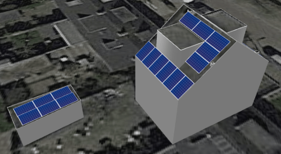

Beschikbare (dak)ruimte

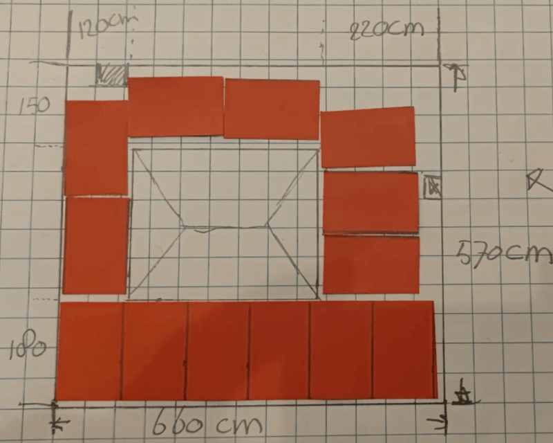

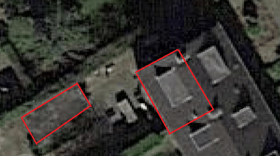

Huis: schuin dak 660 cm breed, 570 cm lengte. (hellingshoek 38%)

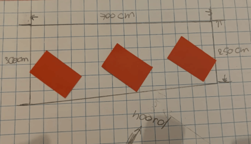

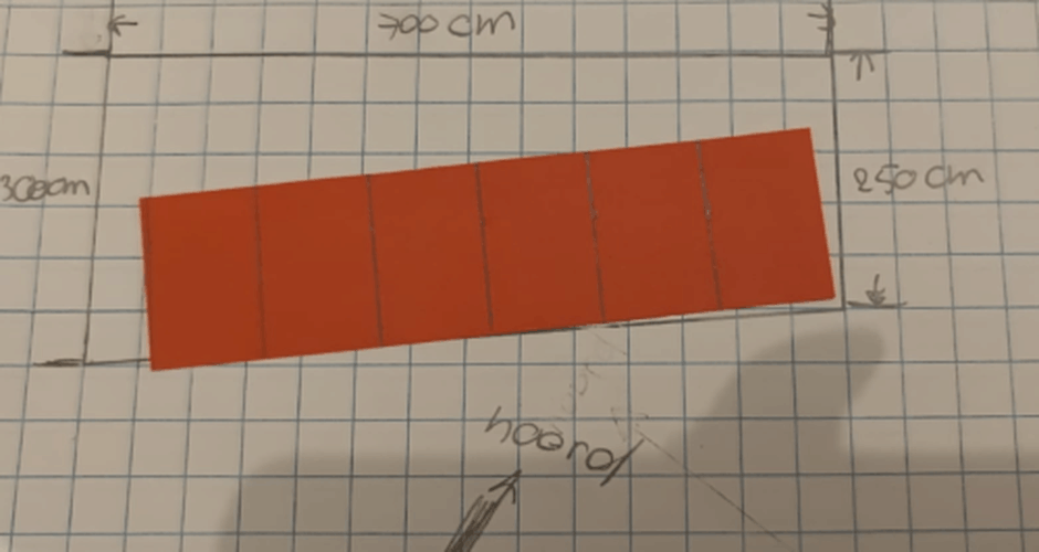

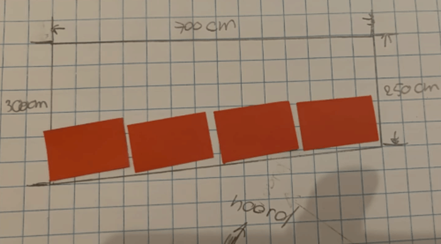

Schuur: plat dak 700 cm taps toelopend van 300 cm naar 250 cm.
Schaduw

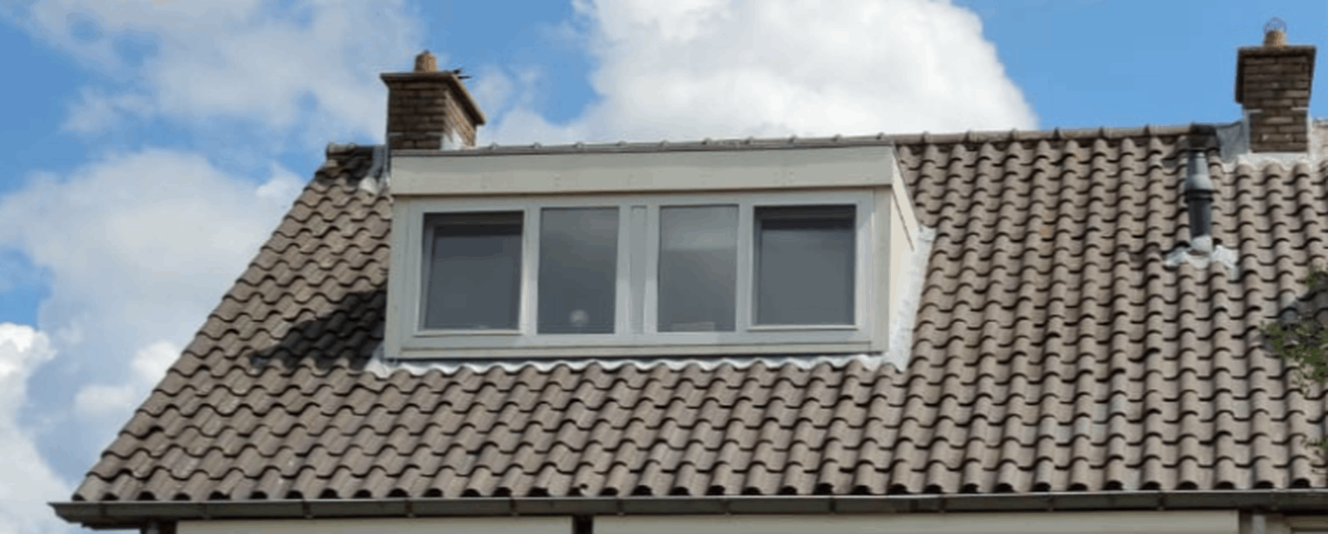

De dakkappel in het midden geeft aan de linkerkant (op de dakfoto) schaduw. De kachelpijp geeft natuurlijk ook een beetje schaduw op de panelen.

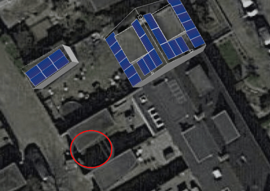

Naast de schuur staat een hoge heg van 450cm hoog aan de noord kant. Hier moeten we 2x per jaar bij om te snoeien. Daar heb ik voor nu geen panelen op bedacht. Dit zou een toekomstige uitbreiding kunnen zijn.

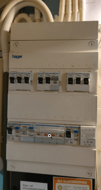

We hebben een 3 fase aansluiting (stoppenkast zit vol). In mijn beeldvorming zet ik er een extra kast naast waarin de zonnepaneel elektra komt. Dat plaatje icm enphase heb ik al duidelijk denk ik.

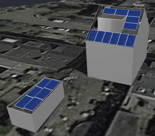

Ik heb een offerte gekregen van 10.648 euro incl btw voor 11 panelen, waarvan 7 op het huis en 4 op het schuurdak. Totaal 4300wp aan panelen
Het zou gaan om 415wp panelen van denim glas/glas met enphase micro omvormers met 25 jaar opbrengst garantie. (ik kan deze panelen nergens terug vinden)

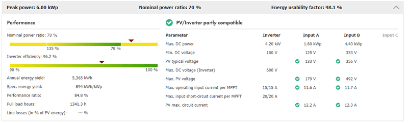

Voor 8800 ex btw denk ik dat schuur, ZW en NO dak vol kan, zullen we dat uitwerken?
Dan ben je in 1 klap voorbereid op EV en WP; en zolang je die niet hebt kun je een mooie terugleververgoeding pakken.

Prima keuze, al had ik denk ik de 2 panelen ten noorden van de dakkapel weggelaten en gekozen voor een string omvormer. Maar wel gelijk dat platte dak helemaal vol.

Zou je dan al wel een voorschot nemen (zolang het pijpje er nog staat) de panelen rechtop te plaatsten, en als het pijpje weg is hier nog een paneel neer te leggen? (er kan denk ik met rechtopstaande panelen net 1tje meer op het dak.
Ronald schreef op woensdag 15 december 2021 @ 23:30:
Je zou ook het NO dak vol leggen? Heb ik niet eens over nagedacht. Ik zal morgen eens een foto'tje maken om te kijken of ik dan op hetzelfde opervlakte kom als de andere kant (ik heb daar meer pijpjes dacht ik uit mn hoofd). Ik zie dat de meeste mensen bij ons in de buurt de ZW dak vol leggen (of gedeeltelijk). Een enkele heeft ook de NO iets liggen. Kan dit uit? Ik begreep dat als het salderen over is, het weinig zin heeft om meer op je dak te hebben liggen dan dat je verbruikt.
Ik heb wel wat liggen, maar voor dat bedrag zal ik dan een PL ergens moeten regelen.

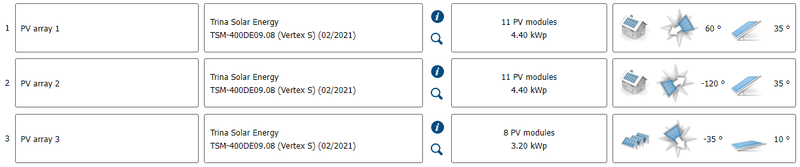

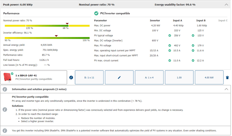

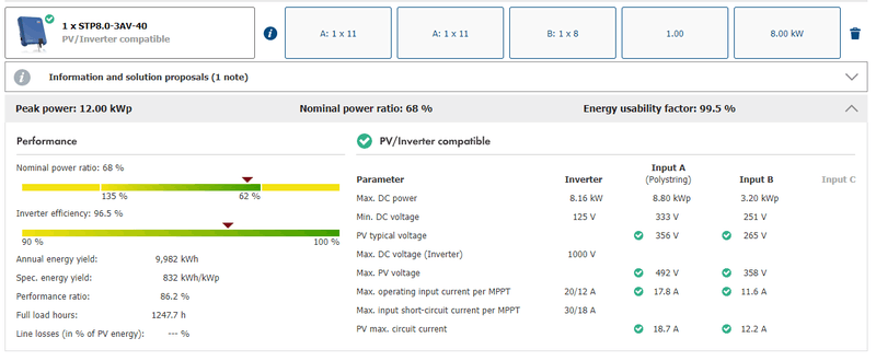

@UnknownNoob NO levert nog best leuk op, 65-75% van een SW dak zo ruw uit het hoofd.
Maar ze passen op zo goed als zelfde vermogen omvormer als het SW al verzorgt... Dus je betaalt alleen de panelen, legsysteem en stukje kabel - zeker als je juist niet met micro-omvormers of optimizers werkt.
Komt neer op 200-250 euro per extra paneel, waar het eerste dak aan 300-350 gaat.
De schuur is qua opbrengst wat rendabeler, dus dat is wel eerder aan de beurt.
Met de technische optiedoos wijd open kan alles onder voorwaarden op 1 omvormer ;-)

Mijn schuur is 7 meter lang hoeveel kun je er daar opleggen. Je moet die natuurlijk onder een hoek neerzetten en dus meer afstand houden en waarschijnlijk ook niet helemaal haaks en ik moet er nog langs kunnen lopen om de heg te snoeien.
Afbeeldingslocatie: https://tweakers.net/i/nyKn7AlKPwSLONFwOJnTVc3fPwU=/full-fit-in/4000x4000/filters:no_upscale():fill(white):strip_exif()/f/image/EXHLYL9owEiLfqRn39A3wcch.png?f=user_large
optie 1
Afbeeldingslocatie: https://tweakers.net/i/4t8nJAYdIXSMiszKS_1Cc3UEC64=/full-fit-in/4000x4000/filters:no_upscale():fill(white):strip_exif()/f/image/Xra6v590EO1Iq48Z9GQeaQNH.png?f=user_large
optie 2
Afbeeldingslocatie: https://tweakers.net/i/TswpD-hWgQOeNGvmoz8hQvfWONI=/full-fit-in/4000x4000/filters:no_upscale():fill(white):strip_exif()/f/image/0QBvuPMy0DS8VoJ18SMffMvU.png?f=user_large
optie 3

  • Ik ben op zoek naar advies van de dakvulling van mijn schuur. Die vind ik wat lastiger, omdat je met een plat dak werkt, en afstand moet houden om de zonnepanelen goed in het zonnetje te zetten. Ik heb hierboven in een van mijn vorige posts 3 foto's met mijn ideeën neergezet. Ik denk zelf dat optie 3 het meest haalbare/rendabele. Eens? of klopt er helemaal niets van?
  • Worden het dan 5 strings? 2 voor elk schuin dak (verschillende orientatie) en 1 voor de schuur?

  • Het NO dak heeft dezelfe mogelijkheid van indelen, er zit alleen een extra pijpje op, waardoor er mogelijk 1 paneel minder aangesloten kan worden.
  • Het ZW dak ga ik geen zonnepanelen leggen achter de dakkapel (ivm de strings aansluiting).

Ik heb ben met SolarEdge bezig. Is op zich wel te doen, maar ik mis nog een paar rand voorwaarden.
Hoe deel ik het platte dak in met panelen?
Ik heb me daarin nog vergist ook. De schuur is geen 7 maar 6 meter diep.
Ook moet je al aangeven welke panelen je gaat gebruiken. Ik heb nu als voorbeeld de denim glas-glas panelen er in gelegd omdat ik weet welk formaat deze hebben. Maakt dit nog uit voor het "vervolg" voor de berekening? (ik neem aan van wel) Er staan er zoveel verschillen in, dat ik daar niet wijs uit wordt.
Afbeeldingslocatie: https://tweakers.net/i/F0dJaVDDTZbpkESJ9oFqKLUxbmY=/full-fit-in/4000x4000/filters:no_upscale():fill(white):strip_exif()/f/image/zKSXqDxcAGXkI1tL0QhGnWZy.png?f=user_large
Ik denk dat ik het nog niet helemaal snap. Welke gegevens heeft sunny design nodig voor het complete plaatje? Daar kan ik weer dezelfde panelen en aantallen doorgeven. Dan heeft het tekenen van een design ook geen zin. Dus ik mis een cruciale stap ergens in mijn denk patroon.
  • Ronald
  • Laatst online: 22:11
De panelen die je in de tekening plaatst zou ik kiezen op basis wat je kan kopen. Zie de diverse webshops: stralend groen, j&m, Winkelman, solar outlet, solar bouwmarkt en anderen.
Je hebt de tekening nu in de platgeslagen weergave, dus lastig oordelen... Maar ik heb de indruk dat je een mooier legplan kan maken met een superbreed paneel als de Trina vertex s of Hyundai hie 395/400.
Intekenen schuur zelfde als primaire dak. Via hele site moet die in beeld komen
Als je naar de rapportage tab gaat staat er in 1 van de blokjes en samenvatting van de paneel aantallen, helling en azimut. Die gebruik ik om handmatige configuratie te doen in Sunny. Let op dat Solaredge Noord azimut 0 en dan 360 kompas rond. Sunny heeft Zuid azimut 0 en +/- 180

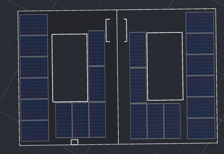

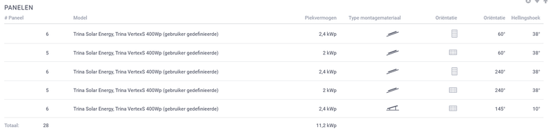

@Ronald Ik ben weer gaan tekenen in solar.... je moet er even aan wennen, en het is geen echt teken programma, maar voor wat het moet doen voldoet het. Ik heb je Trina vertex s 400wp erin gezet, en alle zonnepanelen hetzelfde gehouden.
Afbeeldingslocatie: https://tweakers.net/i/5G1L3ZQDIZcHR8pFb3EQQlJa92c=/full-fit-in/4000x4000/filters:no_upscale():fill(white):strip_exif()/f/image/UNp8AmAE9ycRn51EoJRY0o4y.png?f=user_large
De onderste rij ziet er strak uit. Zit ik alleen niet met de rand? Hij komt exact op 660, en dat is precies de breedte van mijn huis. Ik heb een hoekhuis, moet ik daar rekening mee houden?

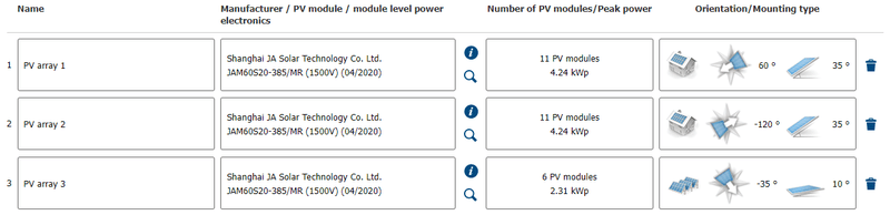

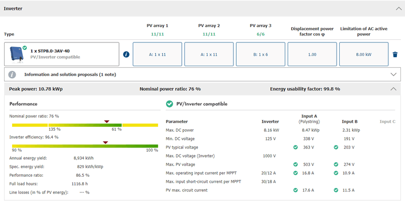

De gegevens in sunny designer ingevuld (deze heeft er een poos uitgelegen. Ik kon geen account aanmaken, en kon er niet mee werken).
Afbeeldingslocatie: https://tweakers.net/i/rC12COZ1DvDiw25ZtDhIjxdQ7V4=/800x/filters:strip_exif()/f/image/cm6nsaIQb87nKwiv3y3dNIWM.png?f=fotoalbum_large
dit vertaalt zich in sunny als volgt:Afbeeldingslocatie: https://tweakers.net/i/fOSonHgt8_Sed51sYXAW_Ab5OkI=/800x/filters:strip_exif()/f/image/ju3Q5YteiUMeKihzye8FlGJ1.png?f=fotoalbum_large
Wordt mijn configuratie heel anders als ik bijvoorbeeld als ik mijn NO dak later leg? (zit daar nog een beetje over te dubben) wel doen/niet doen..
Hoe nu verder? Ik heb sunny de configuratie automatisch laten bepalen en dan komt die op 2 SB4.0-1AV-41 uit, waarbij schuine dak en de helft van de schuur op 1 inverter aangesloten is, en de andere op de rest.
Ik heb thuis een 3 fase aansluiting. (3x25).
Moet ik nog rekening houden met aansluiten als ik later een accu er tussen ga zetten, of maakt dat voor de huidige installatie niet uit?

Misschien een tip:
Een SMA 8.0 of SMA 10.0 kan je polystring maken. (vink de 1 fase omvormers uit)
Dus 2x 11 op 1 ingang en 1x 6 op de andere.
https://www.sma-sunny.com...tring-zonnestroom-arrays/
Maar vergelijk zeker met 2x een 1-fase omvormer.
De Vmpp is eigenlijk wat laag voor een 3-fase omvormer wat iets omvormer rendement kost.
In Sunny op 'detailed view' klikken als je dat nog niet gedaan hebt en een screenshot van je gehele scherm delen (of als het niet in 1 scherm past 2 screenshots).
Zolang je geen boete hoeft te betalen voor per ongeluk invoeden (zoals in sommige zonnige landen) hoeft een thuisaccu niet te weten wat de omvormer doet.
Als je dus op het vasteland van Nederland zit en niet op Curacao oid hoef je je hier nu geen zorgen over te maken.

Als string systeem komt hij met 2 omvormers omdat je 3 oriëntaties hebt.
Dat is een pittige kostenpost - met name als je ook echt SMA wil gebruiken.
Op 660 breed kun je geen 660 panelen leggen. 100% strak tegen elkaar lukt niet; zeker niet in portrait omdat de klemmen er tussen gaan (Je klemt op de lange zijden). Het maakt het eerste paneel ook windgevoeliger (er gebeuren rare dingen met wind rond hoeken)
Waar ik op hoopte met de superbrede panelen was dat de panelen naast de dakkapel aansluiting zouden vinden bij de portrait rij er onder... Dat zou visueel mooier worden, maar lukt helaas niet.

Volgens mij kan polystring icm een 3 fase omvormer.

Deze informatie? :
Afbeeldingslocatie: https://tweakers.net/i/tb50itEqTYCdP3d9xJ234G7NU88=/800x/filters:strip_exif()/f/image/DwmSDLWWiWCmy5mpvo7u8lnS.png?f=fotoalbum_large
Afbeeldingslocatie: https://tweakers.net/i/BT-g9ZfRWkyX95SuFg4y8ZenoJQ=/800x/filters:strip_exif()/f/image/31MLghdd6x4YnznN1DnwTyZd.png?f=fotoalbum_large
Welke breedte moet ik dan aanhouden onder? 6x 105 zit je 20 a 25 cm uit de hoek.
Heb je daar nog een mooi paneel voor? Ik heb van alles bekeken en gezocht om te kijken of er een overzichts tabel is met panelen en maten... nergens te vinden, dus je moet maar klikken en kijken wat er is. (Is er zo iets?)
Dus een paneel van max 180 hoog en met een breedte van 105 denk ik dan.
Ronald schreef op maandag 20 december 2021 @ 22:59:
Ik zou de panelen ook rechtop kunnen plaatsen naast de dakkapel, zit ik alleen met het pijpje. Je zou dan ook op 3 panelen kunnen komen, met een "gat" op de plek van de afvoer, die je dan later als die weg is kan opvullen met nog een paneel?

AUijtdehaag schreef op maandag 20 december 2021 @ 22:40:
Misschien een tip:
Dan kom ik uit op het volgende: (klopt dat zo?)
Afbeeldingslocatie: https://tweakers.net/i/6a0FtgaPc9eBYGH9W8sag3kItuw=/800x/filters:strip_exif()/f/image/Nn2KIZS16Lr0zgKJGgWDyEzc.png?f=fotoalbum_large
  • Ronald
Eerst bepalen wat je wil leggen.
Daarna de omvormer oplossing er bij bedenken.
Maar kort door de bocht: dit is string omvormer(s) Vs Solaredge, micro's zijn duurder dan Solaredge op dit aantal panelen.
  • busscherski
  • Laatst online: 16-08 17:58
Met je gesimuleerde legplan vind ik SMA 8 kW polystring wel elegant. Haalt jaarlijks 100 kWh meer van je dak dan 2x enkelfase.
Maar goed, dit legplan past helemaal niet toch?
  • AUijtdehaag
8 panelen passen denk ik niet op je platdak.
Dus eens met ^^
  • UnknownNoob
  • Registratie: Januari 2019
  • Laatst online: 03-07 07:12
@AUijtdehaag en @busscherski Jullie hebben natuurlijk helemaal gelijk. Er passen geen 8 panelen maar 6 op het platte dak. Geen idee hoe ik bij 8 kom. Ik ga weer zoeken naar een mooi paneel wat erop past

Poging 2 met JA Solar JAM60S20-385/MR (1500V)
Afbeeldingslocatie: https://tweakers.net/i/1IMf2rXM_93tM0_vU5ogydfQobM=/full-fit-in/4000x4000/filters:no_upscale():fill(white):strip_exif()/f/image/gSerGZCyr3F4b1T4xlawBefO.png?f=user_large
Afbeeldingslocatie: https://tweakers.net/i/lluXbzpp5LxnbmcWIs5ye1f0J70=/800x/filters:strip_exif()/f/image/UNAwn7RMM0tsNfHzEbeaB2ia.png?f=fotoalbum_large
Afbeeldingslocatie: https://tweakers.net/i/HMM65XXdSuSTg_lwZzXfp3576cM=/800x/filters:strip_exif()/f/image/3L6O008Kw6XXXVBMHVnRyeqV.png?f=fotoalbum_large
Met dezelfde optimizer erbij als de vorige keer. Moet ik nu een andere kiezen? alles geeft nog steeds "groene vinkjes"
Vraag:
Wat is het verschil met 1000V vs 1500V? en maakt dat in mijn configuratie uit?
De buren aan de zuidkand hebben naast de schuur op de hoek nog een boom staan. deze is ongeveer net zo hoog als het dak. Dit zal als de zon laag staat schaduw geven. Ik heb daar eigenlijk nog nooit zo op gelet waar dan de schaduw valt. Hij is niet heel breed. De boom staat op het plaatje hieronder, qua omvang klopt die ook zo wel een beetje
Afbeeldingslocatie: https://tweakers.net/i/3wYEpOvpWSH7t4ajCez0Qrz7XkQ=/full-fit-in/4000x4000/filters:no_upscale():fill(white):strip_exif()/f/image/TWiqYeG6MIcmEEJ9pdpCHvqK.png?f=user_large

  • busscherski
Die van 1500V zijn geschikt voor langere strings, daar heb je in dit geval niets aan. Sowieso ken ik geen 230/400 V 3 fase SMA die meer dan 1000 V mag hebben.
Erg lage boom die heel erg weinig schaduw geeft. Niet op letten.
Een string van 6 panelen kan volgens Sunnydesign wel. Probeer dit echter niet met een Chinese 3 fase omvormer. Die kunnen overigens ook geen polystring met deze panelen.

Meterkast
https://www.elektramat.nl...modules-220x380-mm-10882/ 50
https://www.elektramat.nl...oep-3-polig-nul-16a-b-kar
https://www.elektramat.nl...30ma-type-a-ematas4p4030/
https://www.elektramat.nl...aar-4-polig-40a-85005002/
Ik kom nu uit op rond de 7100 euro (incl btw). Daar zal nog het eea transport kosten bij komen.

Je hebt 2 dakzijdes op het huis en je hebt in sunnydesignweb een polystring ontworpen met 2x 11.
Dan tel ik 4 DC kabels. Hoe kom je aan 2?
22 panelen in serie is boem op de omvormer en einde oefening.
Panelen met verschillende orientatie mogen niet in serie.
In de MK van het huis heb ik 1 aardlekautomaat 3-fase (4P 3+N) van 16 A naar het schuurtje toe. Die is 30 mA
Die gaat naar de hoofdschakelaar in de mistral kast in het schuurtje en van de hoofdschakelaar naar 1x 16A zekering automaat, 4P 3+N voor de omvormer.
Je kan die aardlekautomaat en zekeringautomaat ook omdraaien, maar ik hou het liever vanaf de meterkast beveiligd.
Waarschuwingstikker op de MK bij de automaat, PV aanwezig. (voor de brandweer)
