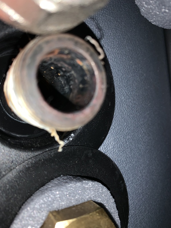

  • Alexvdiest
  • Registratie: Oktober 2021
  • Laatst online: 13-08 08:27
Hallo
Het lek lijkt boven,
De spiraal is van binnen al bruin. Na 2 dagen draaien.
Dit verklaart ook waarom na een nacht het water bruin is.
Is dit normaal dat dit zo snel roest?

  • Tupolev
  • Laatst online: 17-08 19:07
Ik ben niet heel bekend met deze dingen, maar is die spiraal niet bedoeld voor je CV. Warm water hoort toch uit het boilervat te komen?

  • AUijtdehaag
De spiraal lijkt me ook niet geschikt voor zuurstofrijk tapwater.

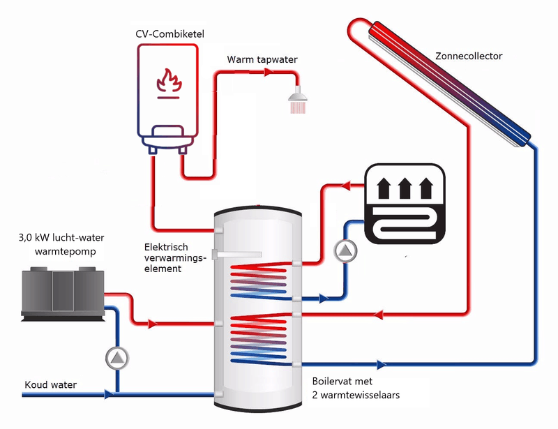

  • JukeboxBill
Volgens dit plaatje:
Afbeeldingslocatie: https://tweakers.net/i/kwsOb9R7QAOREla9a0f0pENxCOQ=/800x/filters:strip_exif()/f/image/d3xqah38R3ZsmrZdHMKk95DK.png?f=fotoalbum_large
moet je het warme tapwater uit het boilervat halen. De spiralen worden gebruikt voor het opwarmen van het boilervat.
  • Jim423
  • Laatst online: 17-08 23:39
Het was mij niet helemaal duidelijk dat het tapwater door de spiraal ging.
Maar daarom zit de anode ook in het vat: de anode moet in het tapwater. Dus het vat moet ook gevuld worden met tapwater.
