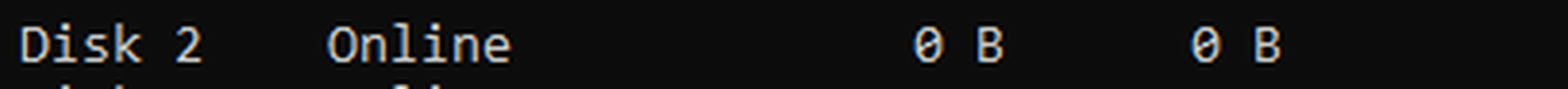

Hallo Tweakers,
Een van mijn HDD's is zojuist kapot gegaan toen ik van thuis naar de karwei ging om bij het postnl punt daar zijn vervanger op te halen. Ik wist dat dit binnen kort zou gaan gebeuren, maar hoopte dat hij het nog lang genoeg zou doen. Blijkbaar dus niet. Nu staat er niet echt veel belangrijk spul op, maar ik zou het toch fijn vinden om te kijken of ik de data er af kan halen. Nu heb ik gekeken en kan ik het volume niet zien in windows, maar de schijf wel (zowel diskpart als windows partition manager). Heeft iemand een idee hoe ik hem nog 1 keer aan de praat kan krijgen?
Hier een plaatje van de list disk
Afbeeldingslocatie: https://tweakers.net/i/yj34cA0MmC5ssnB8XQnGAr8q60o=/full-fit-in/4000x4000/filters:no_upscale():fill(white):strip_exif()/f/image/X5VAAHbXJc5xpPIbUS1GT6AM.png?f=user_large
Plaatje can schijfbeheer
Afbeeldingslocatie: https://tweakers.net/i/Sgj8EP4Ka0gVsnHiFTWlvatv6Tg=/800x/filters:strip_exif()/f/image/6bOWfpnZNgDGQAte8zvoMBOQ.png?f=fotoalbum_large

Wat zijn de smart waardes?

heb je geprobeerd om te initialiseren?

serefjr schreef op woensdag 15 december 2021 @ 20:15:
Ja dat moet je dus niet doen, want dan weet je zeker dat je geen data meer terug kan krijgen. :F

Met HDtune zie ik hem niet specifiek verschijnen. Ik zie wel een schijf zonder naam waar alleen (2199gb) staat. Als ik deze slecteer crashed HD tune en wil het ook niet afsluiten. Ik heb geprobeerd Crystal disk te installeren, maar dat doet ook moeilijk met opstarten. Waarschijnlijk proberen ze de schijf te benaderen en geeft die dingen terug waar het programma niets mee kan...
De smart waarden voor het volledig wegvallen hadden pending sectors die niet realocated werden en een groot aantal realocated secrors, wat de reden was dat ik voor vervanging ging.

peize9 schreef op woensdag 15 december 2021 @ 21:02:
Ik denk dan dat de kans dat je er nog iets af krijgt steeds kleiner wordt. ;w

Geziene de problemen denk ik dat er misschien iets fout is met de leeskop(of hoe je dat ding ook noemt). Misschien zit hij vast ofzo. Dat zak verklaren waarom de schijf opzich wel te zien is, maar geen data geeft. Schijf heeft het verder ook lang gedaan, meer dan 30.000 uur als ik het goed herrinner. Was de eerste schijf van mijn eerste computer.

Als de kop vast zit draait de schijf meestal niet meer, draait de schijf nog?
Wat voor merk is het? Seagate?

Heb je seatools al geprobeerd kijken wat die aangeeft https://www.seagate.com/nl/nl/support/downloads/seatools/

Als je je schijf openmaakt, bedenk je dan wel dat je daarmee meteen je data om zeep helpt? Tenzij je een zeer goed gecertificeerde clean-room ter beschikking hebt. :P
Elk stofje in de lucht, en die zie je niet met het blote oog kan al funest zijn.
Een beetje prutsen en experimenteren is verder wel leuk, en leerzaam :p
