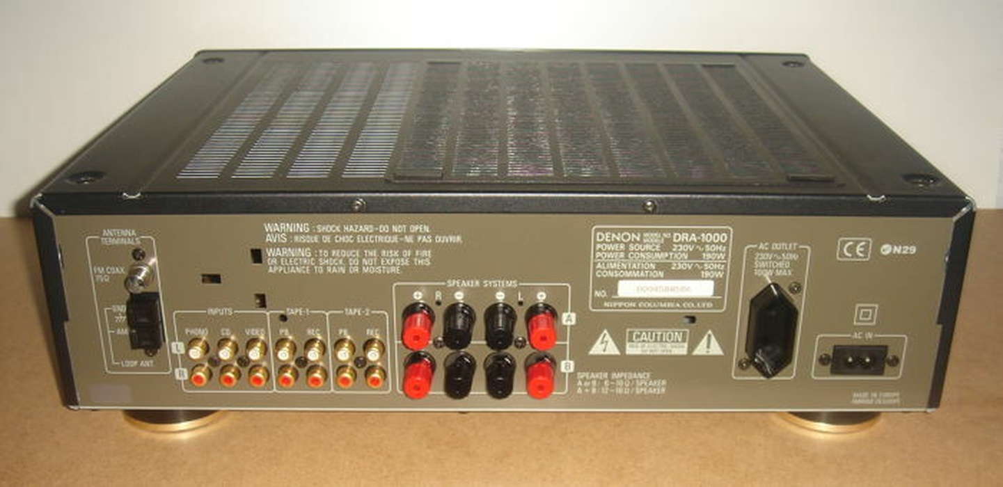

Een kennis van mij heeft een oude Denon DRA-1000 versterker staan. Deze wilt hij graag met de speakers aangesloten hebben op zijn computer. De speakers zijn rechtstreeks aangesloten op de versterker zelf. Hoe kan ik dit het beste aansluiten? Wat heb ik hier voor nodig?
Zelf heb ik dit geprobeerd met een TULP naar AUX kabel maar helaas zonder succes.
Mijn kennis betreffende versterkers is laag, dus mocht er info ontbreken hoor ik dat graag :)
Afbeeldingslocatie: https://tweakers.net/i/OxmSajGlGUsYojQrw_xHvPIslCc=/full-fit-in/4920x3264/filters:max_bytes(3145728):no_upscale():strip_icc():fill(white):strip_exif()/f/image/x4Qca8kmBUToC4fOxEMNOWnA.jpg?f=user_large

houten vaas/schaal nodig?
line-out van de geluidskaart van de computer via een 3.5 mm plug oppakken en dan via tulp aansluiten op bv. aux (en die bron ook selecteren op de versterker, anders hoor je alsnog niets natuurlijk)
Als er alleen een koptelefoon uit is, dan werkt dat ook.
De kabel die je nodig hebt is dan 3.5 mm <-> 2xtulp
