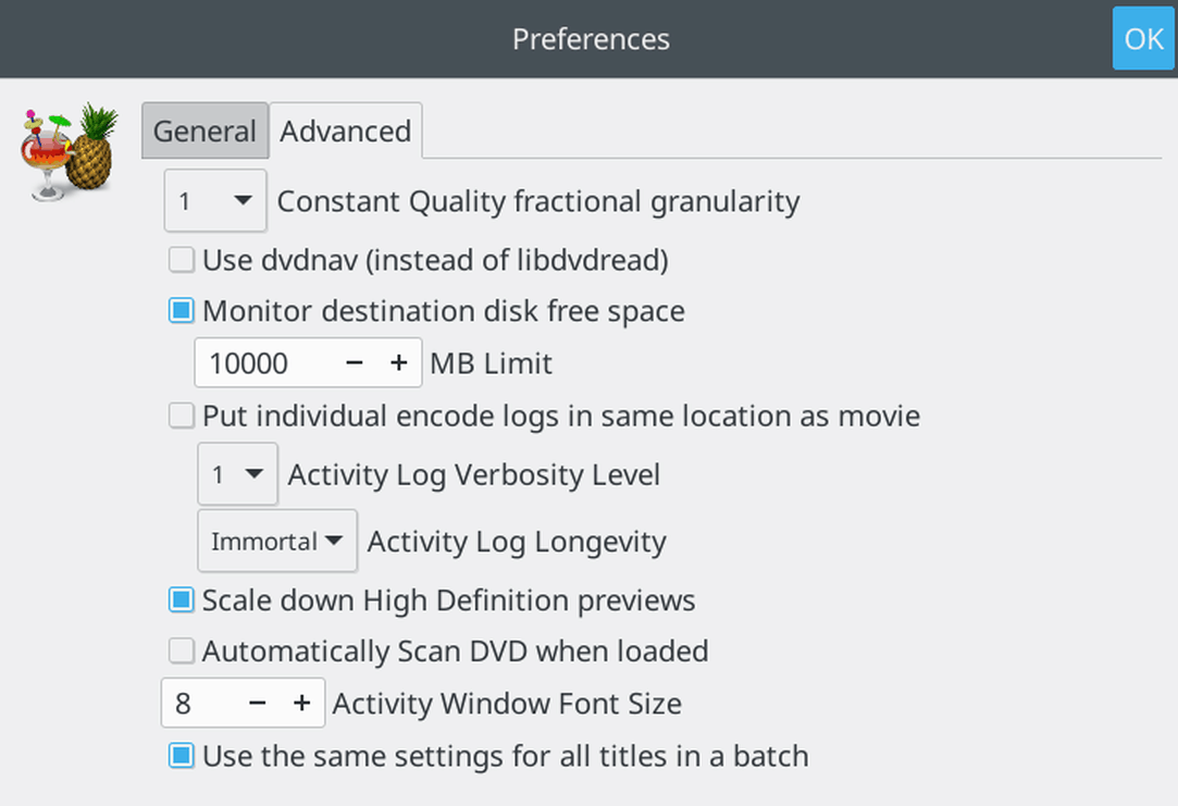

Om maar m'n eigen post te beantwoorden zodat anderen er ook iets aan hebben, hier is de oplossing:
Zet in Handbrake, in de preferences, advanced, de optie 'Use dvdnav (instead of libdvdread)' uit, dus dat libdvdread wordt gebruikt en niet dvdnav. Daar heb je dus wel die beruchte dvd decrypting package voor nodig (denk ik).
Ook mooi bijkomend voordeel, de decoder kan nu ook omgaan met die DIsney/Pixar beveiliging. In het verleden klapte de decoder eruit op telkens een vast punt waar Disney die beveliging had geplaatst.
Afbeeldingslocatie: https://tweakers.net/i/Dat0gIJDzHqA_ASAsuBaNOKsa2M=/full-fit-in/4000x4000/filters:no_upscale():fill(white):strip_exif()/f/image/U9W8GDg4jjb3z4mU2D3fGcjB.png?f=user_large
