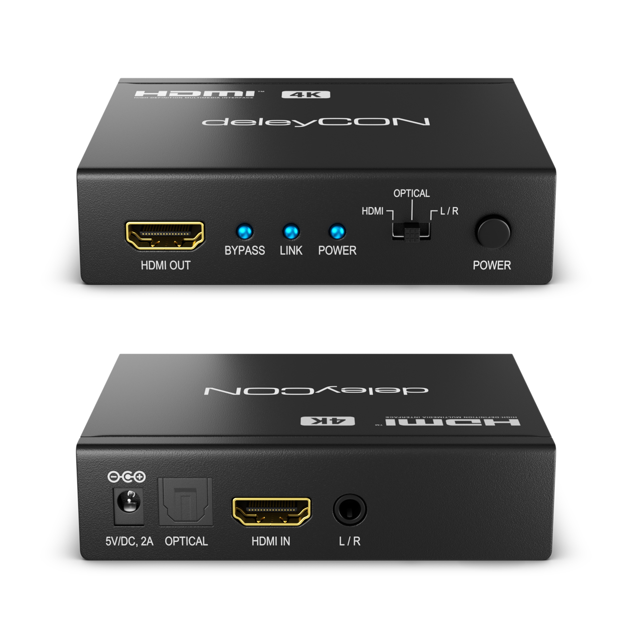

Je kan altijd een audio insertor voor HDMI gebruiken. Maar dan heb je geen beeld (haal niet echt uit of je dat wilt?). https://www.deleycon.de/w...loads/2017/03/9712_03.jpg

Een HDMI audio extractor?
Bijvoorbeeld: https://www.allekabels.nl...hdmi-audio-extractor.html

Ik lees toch echt dat je het geluid wat in het hdmi signaal zit, ook naar de audio versterker wil sturen. Dat is toch precies waar zo’n hdmi extractor voor gemaakt is? 8)7

HDMI audio extractor, HDMI in, geluid uit.
Daarvoor vanaf de HDMI splitter één HDMI kabel in de extractor stoppen.
Zou moeten werken.

Begrijp ik de omschrijving van die extractor nou goed, als ik zeg dat de HDMI die al in de TV zit nu eerst in die extractor gaat en vervolgens de extractor in de HDMI van de TV. Hij blijft wel het beeld door geven maar via de tulpjes die erop zitten wordt de audio doorgestuurd en hebben we een audio output gecreëerd, die we middels een 3,5 jack of tulp uitstekend kunnen aansluiten op onze versterkers. Sorry de eerste keer niet goed gelezen want dat is precies wat we nodig hebben. Ik ga het in ieder geval proberen.

Ja, dat is wat die extractor doet, het is een soort van splitter, het hdmisignaal gaat er doorheen en je hebt een aftakking voor je audio

TOP TOP TOP TOP en super bedankt voor het meedenken. Net de HDMI audio extractor aangesloten en werkt perfect!!
