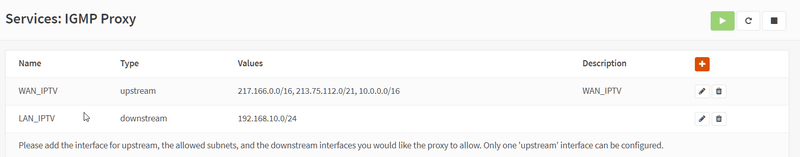

IGMP Proxy:

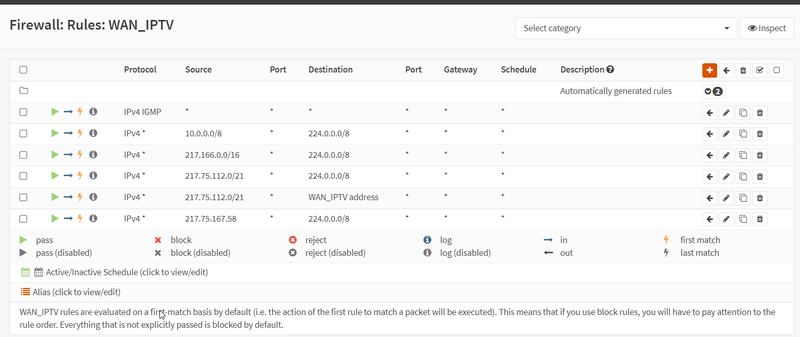

WAN_IPTV:
Afbeeldingslocatie: https://tweakers.net/i/sMm4Kbaq01xGTSx3ZcAcZveINDI=/800x/filters:strip_exif()/f/image/6LujoLjiaua5B5CQlofGGChy.png?f=fotoalbum_large

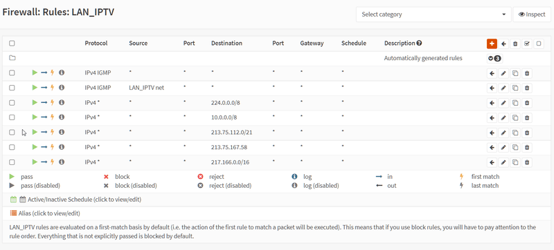

LAN_IPTV:
Afbeeldingslocatie: https://tweakers.net/i/51H8s03ttYp8KVn6iislFkzzw38=/800x/filters:strip_exif()/f/image/PiaTbBrmJ1vXqzwDP6jwZDfZ.png?f=fotoalbum_large
Bij alle rules staat 'Allow Options' Aan
