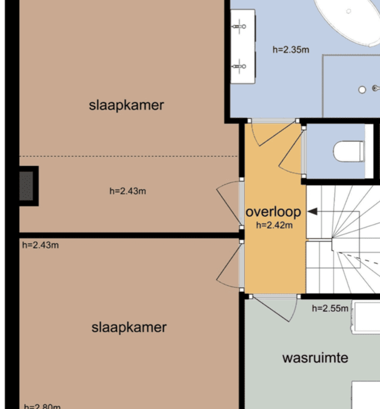

Afbeeldingslocatie: https://tweakers.net/i/vmMegIz6szfUT7mLfZfDr2n3BRw=/full-fit-in/4920x3264/filters:max_bytes(3145728):no_upscale():strip_icc():fill(white):strip_exif()/f/image/I8juNiFszFJokJRcDtbNcMXA.jpg?f=user_large
Hallo allemaal, ik wil twee pax-elementen plaatsen in een slaapkamer. Zoals te zien is op de foto zal één element tegen een schuine wand geplaatst moeten worden (de wand oranje gearceerd). De vraag is of dit kan. Ik wil de schuine wand dus eigenlijk wegwerken in de kast. de bedoeling is dat er twee deuren van elk 50 cm breed aan de voorkant geplaatst worden.
Of adviseren jullie een andere oplossing? Eén element plaatsen en rechts daarvan een houten frame plaatsen en daar de deur aan vast zetten? In dat geval hoe zorg ik er dan voor dat de kast aan de voorkant er als één geheel uit komt te zien?

Volgens mij hebben ze kasten van 58cm diep en van 35cm. Kan je daar niet mee spelen?

Zo'n Pax kast bestaat uit elementen, dus het element wat aan de achterkant tegen de schuine wand aan moet zul je moeten afzagen, en dan met eventueel extra metalen hoekplaatjes verstevigen. Het hangt er een beetje vanaf hoeveel 'zijplank' je nog overhoudt aan de rechterkant.
Bedenk ook dat de plankdragers ook nog een oplossing moeten.

Ik heb een pax bewerkt waarbij ik de hele rechter kant en achterkant heb weggelaten. De bodem staat op de vloer, de bodem, planken en bovenkant worden op de zijmuur ondersteund door liggende latjes. De deuren is 35cm breed gemaakt.
De pax zijwanden hebben inderdaad een honingraat structuur op de boven, onderkant en midden na. Ik zie in jou geval geen problemen omdat je nog steeds in de niet-honinggraat delen kunt schroeven op de normale plekken en je kunt eventueel ook nog je stukje rechter zijwand aan de muur maken.
Gewoon doen wat je van plan bent, de planken zijn massief dus die kun je gewoon in de vorm van je muur zagen.
