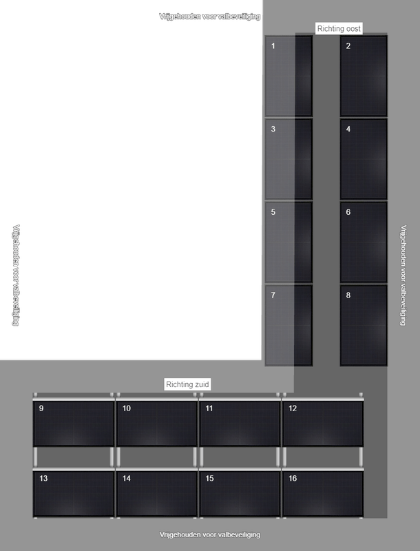

Zo ziet het dak eruit. Tuin ligt vol op het zuiden. Zonneplan heeft het volgende plan gemaakt om de gehele dak vol te gooien bovenop de 2de verdieping:
Afbeeldingslocatie: https://tweakers.net/i/_TxFIC3OSHjKQF8DnmmtzkMbEtE=/x800/filters:strip_exif()/f/image/ky1IiNi2ZacEUQJa10SFP3RG.png?f=fotoalbum_large
Door de helft naar het oosten te plaatsen en de andere helft naar het zuiden kan je de meeste panelen kwijt. Volgens zonneplan heeft dit geen effect op het rendement, omdat er nergens schaduw valt. Klopt dit?

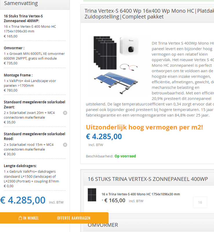

Verder zit ik eraan te denken om het zelf te leggen:
https://www.warmtebeheer....ling-compleet-pakket.html
Afbeeldingslocatie: https://tweakers.net/i/qFqTt-Y0dK5jqTkkFVlZHWPMIZ0=/x800/filters:strip_exif()/f/image/BeGCj7IgLDTBMS5LvI9htPVi.png?f=fotoalbum_large
Hier kan je een kant en klare pakket kopen met ook 4x4 montage frame. Zitten hier haken en ogen aan die ik nu niet kan voorzien?
Met 16*400 kom ik op 6400 WP. Ik heb geen 3 fase aansluiting. Kan dit problemen opleveren, omdat 1 fase volgens mij max tot 5000 kwh gaat? De meterkast gedeelte wil ik wel uitbesteden.

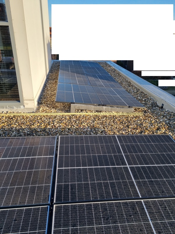

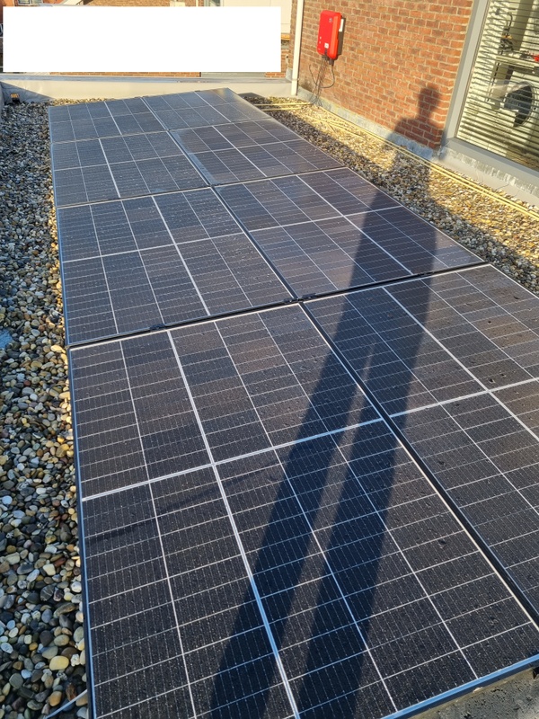

zie ook mijn dak met voorbeeld dag:
Afbeeldingslocatie: https://tweakers.net/i/pmAntRVrEp7p_jSmhWtMQh6LOBA=/800x/filters:strip_icc():strip_exif()/f/image/zEIjX9TSS3qKr0nySCXoVUOa.jpg?f=fotoalbum_large
door dat oost en west op mijn dak een ander moment hun top behaald.
kan ik dus 6430Wp op een 4000W omvormer hebben.
dit kan zonder problemen ook met jouw dak zij het een andere berekening, maar het kan.
de 4000W omvormer, zit bij mij gewoon op een 16A groep.
(dit kan, maar zie je niet veel)
deze omvormer doet met 6430Wp dus een 5500kWh per jaar opleveren.

@Reiziger88
even wel deze:
zuid is het beste, jep.
maar:
Afbeeldingslocatie: https://tweakers.net/i/DqnXVZgqtunYbx-jvJknfe8GXkA=/full-fit-in/4920x3264/filters:max_bytes(3145728):no_upscale():strip_icc():fill(white):strip_exif()/f/image/i4TsogHcQX8v6RUUyqbZerWl.jpg?f=user_large
als je toch vrij vlak op dat platte dak legt, dan is verschil met oost-west ook niet echt groot.
15% verlies met maar 50% van de panelen, oei oet, 7,5% minder jaar opbrengst, lol pinda's.
(reken wel nog een 5% extra verlies voor de schaduw van de buren en het eigen dak.
zeker voor die 6 lage panelen op oost, alleen dit is maar voor 25% van je panelen zo.
dus in totaal boeit niet.)
en dan moet je ook nog kijken naar de lage paneel prijs.
het is geen pre 2020 meer, panelen zijn goedkoop je krijgt ze bijna cadeau bij een nieuwe wasmachine. >:)
Reiziger88 schreef op dinsdag 14 december 2021 @ 15:25:
Als het 70% zou zijn. Dat betekent toch dat je met 8800 niet uit komt op een 5Kw omvormer?
8800 * 0,7 = 6.160.
Dat betekent toch dat ik rond 7000 Wp moet gaan zitten met een omvormer van 5kW?
jep daar om nam ik even het voorbeeld van maar 325Wp panelen.
20x325=6600Wp - 30% = 4,6kW omvormer, no prob.
en na die 30% dan moet je ook nog een X% voor oost west doen voor een X% van de panelen.
grofweg een 4kW omvormer no prob (maar 5kW is wel leuker). ;)
maart laten we wel wezen: meer Wp = meer opbrengst alleen als je de omvormer niet mee omhoog schaalt dan gaat na 30% het niet meer mee lineair omhoog, maar nog steeds omhoog.
neem lekker 370Wp en dan een 24 stuks en nog steeds een 5kW omvormer, no prob. ;)

gekozen paneel: 42Voc, 35Vmpp
12x42Voc + 10% temperatuur = 560V en onder de 600V dus cool, 1 fase omvormer kan.
12x35Vmpp - 10% temperatuur = 380V, cool het optimum zit voor 1fase rond de 350V:
zie ook:
alles gaat dus bijna 99% perfect, zeer hoog getal voor veel mensen. ;)
kleinste omvormer die je kunt gebruiken: SMA sb 3.0. >:)
2x8x355Wp op mpp1 dat geeft 2x11,25A, maar oost-west dus die valt wel onder de 20A wat de max is van een SMA.
1x12x355Wp op mpp2.
(geen goodwe/solis/ etc etc gebruiken, ga voor sma in deze setup. ;) )
en ja alle 10kWp hangt nu op een 3kW omvormer.
dit is een keuze, die kan (verstandig, mmmm niet speciaal maar zo slecht is het nu ook weer niet.)
dit doe je eigenlijk als je ook met accu's wil werken, gewoon omdat panelen erg goedkoop zijn en accu's duur. met te veel panelen krijg je ook op slechte dagen nog je dure accu vol.
bedenk, dat panelen ook leveren als er bewolking aanwezig is, zon schijnt door de wolken heen.
alleen is je opbrengst dan een stuk lager ongeveer 1/6 tot 1/8 van met zon.
10kWp levert dan nog steeds +/-1,5kW op, en dat vind een 3kW omvormer wel lekker.
(zier tabel hier boven, met 380V en 50% belasting omvormer, doet met bewolking een lekkere 96,8% rendement. echte perfectie lukt nooit, het is maar dat je in de buurt komt van perfectie.)
maar hell, te veel onder dimensioneren, nop ook liever niet.
dus een 5kW omvormer is helemaal niet zo vreemd om te kiezen.
(ook hier alle panelen op 1 omvormer neem SMA)

Polystring was ik inderdaad even vergeten nog... Maar... het wil niet met 8 (courante) panelen. 8kW Fronius, SMA, Solis, Huawei, GoodWe en Growatt lopen letterlijk allemaal tegen of te hoge minVmpp aan (geen schaduwmanagement) of te lage maxImpp waardoor je niet alle vermogen uit de strings kan trekken.
Om nou SunPower Maxeons of LGs te leggen om maar met die 8 paneel-strings te kunnen werken wordt wel kostbaar.
Dus 2x 1 fase of SolarEdge.
Ik denk overigens dat je kans hebt dat je er niet komt met een 16A omvormer voor de 16 op O-W... kan wel, maar met aftop.
Poor-mans 3 fase met 3x max 16A chineesjes kan ook nog... (Het wordt op gegeven moment zo complex dat SolarEdge gewoon makkelijker is, ook al kost het iets meer)

Op een 5kW 1 fase SMA, 2x8 in polystring O-W op mppt1; 12x Z op mppt2 geeft ("slechts!") 5% aftopverlies.
5% valt mee voor zo grof onderdimensioneren... Maar of het gewenst is: Het is wel meer dan 400kWh per jaar

Als ik een omvormer plaats van 3,6 kW kan ik afzekeren met 16a toch? Dan kan ik de huidige loze leiding wel gebruiken.Ik kan dan alvast 1 installatie nu plaatsen (ik gebruik op dit moment 4100 kwh).
In de toekomst wil ik de beneden verdieping verbouwen/warmtepomp plaatsen en eventueel elektrische auto kopen. Wanneer ik dit doe plaats ik de 2de installatie met ook een 3.6 kW omvormer en kan ik de kabel (omvormer naar meterkast) in de muur/plafond infrezen/boren etc. En dan heb ik gelijk jouw geadviseerde setup met 2 omvormers van 3.6 kW fase 1:)
Ik zou dan nu 16 panelen van 355 WP kunnen kopen = 5680 WP op een omvormer van 3.6 kW.
8 op het zuiden en 8 op het oosten.
In de toekomst leg ik dit om naar 28 panelen als situatie erom (en ik toch ga verbouwen beneden) vraagt met 2 omvormers van 3.6 kW:
12 zuiden (omvormer 1), 8 oosten en 8 zuiden (omvormer 2)
Situatie opgelost:)
Om het nog makkelijker te maken zou ik zelfs nog een PV-verdeler kunnen maken op bestaande wasmachine groep toch? Heb je die loze leiding helemaal niet nodig:)

Als omvormer een Growatt 3600 of een SMA 3.6?
  • Reiziger88
  • Registratie: Mei 2015
  • Laatst online: 22-09 17:19
Ik heb inmiddels 10 betonvoeten opgehaald en 16 panelen gehaald van:
https://www.solar-bouwmar...-1-3-cut-tsm-400de09.html
dat is totaal 6400 WP. En ik wil dit op een omvormer van 3.6kW zetten, zodat ik geen dikke kabel hoef te gebruiken. Is dat een beetje realistisch? Het scheelde allemaal niet zoveel met lagere WP panelen. Indien totaal niet mogelijk kan ik nog 2 panelen aan mijn vader geven die nog dezelfde panelen wilt bestellen.
[ Voor 6% gewijzigd door Reiziger88 op 18-12-2021 00:07 ]

Inmiddels eindelijk alles gedaan. Nog 1 laatste stukje kon ik helaas niet doen. Ik kwam erachter dat de SMA omvormer geen MC4 heeft, maar hierop moet je Sunclix bevestigen. Ik had al 4 kant en klare (2 strings) MC4 kabels gekocht (https://www.elektrototaal...uAOrSmnKdR2AaAvV-EALw_wcB), zodat ik niet zelf een stekker hoefde te monteren.
Als ik Sunclix erop wil zetten dan kan ik neem ik aan gewoon aan 1 kant de MC4 stekker eraf knippen om vervolgens Sunclix erop te zetten?
Ik zal wel wat foto's laten zien van het resultaat een van deze dagen.

Iedereen dank voor alle hulp!
Afbeeldingslocatie: https://tweakers.net/i/2B1YoaHAgUEFYCjbRqRXZPKVc-8=/x800/filters:strip_icc():strip_exif()/f/image/LMqpqSiw8avaOU2mukZNppH8.jpg?f=fotoalbum_large
Afbeeldingslocatie: https://tweakers.net/i/mmHC-xSV2zfYhUaePV26EGmQwJU=/x800/filters:strip_icc():strip_exif()/f/image/A7bfVw8657EMWVaRXNeT7RQD.jpg?f=fotoalbum_large
Het systeem wekt op dit moment 700 Watt op. Is dat een beetje normaal? Mooi gevoel dat de zon voor de energie zorgt:).
2100W om 12.00
[ Voor 20% gewijzigd door Reiziger88 op 28-01-2022 11:50 ]
