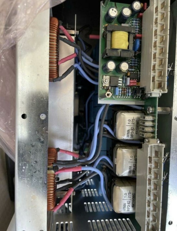

Afbeeldingslocatie: https://tweakers.net/i/QFSrfkLn23zewvs3jm4DkAY5Zyw=/800x/filters:strip_icc():strip_exif()/f/image/ej0zcvwsRe8XXrvpNVNy4gB6.jpg?f=fotoalbum_large

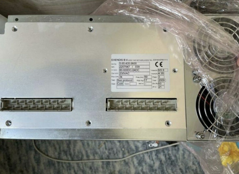

Afbeeldingslocatie: https://tweakers.net/i/q0CDE9JcXV4JeqWl6TPCSjYk7tY=/x800/filters:strip_icc():strip_exif()/f/image/L9U9Me8WEN0J5pxhfaBJF05C.jpg?f=fotoalbum_large

Lijkt dat een 3kW 3 fase omvormer met heel matige efficiëntie van 93% te zijn met voor residentiele PV ongebruikelijke aansluitingen?
Ik zie ook iets met 9 of 0.9A... Wat dat ook precies betekend... Een modern PV paneel gaat al over de 11A heen.
Ik heb het gevoel dat je beetje een exoot te pakken hebt die meer bedoeld is voor gebruik met accu's?

Ja klopt daar staat Imax(A) 9/0.9 Inom(A) 4.35
Ik heb geen idee waarvoor die ooit op de markt gebracht is, waarschijnlijk niet voor particulieren gezien de connectoren inderdaad.
