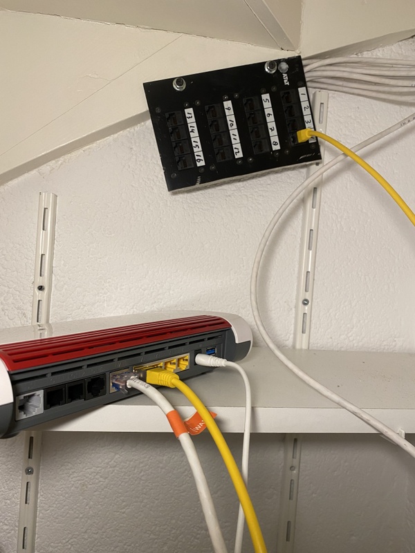

Hallo Leden,
Ik ben net verhuisd en heb mijn fritzbox aangesloten en alles werkt naar behoren. In het huis ligt overal glasvezel of te wel ethernet aansluitingen.
Echter weet ik niet hoe ik verbinding maak met de ethernet aansluitingen. Alle aansluitingen zijn netjes genummerd ik voeg een foto toe want ik begrijp er niets van waarom ik op geen elke aansluiting internet krijg via lan verbindingen. Kan iemand mij helpen?
Afbeeldingslocatie: https://tweakers.net/i/umvZVs9EgrcybsHBRHd7Isz_VV4=/x800/filters:strip_icc():strip_exif()/f/image/5PvCHtp9lI7uHn036hMcflrB.jpg?f=fotoalbum_large

Je hebt de fritzbox lanpoort nu aangesloten op NR 4, zoek nu poortje NR 4 ergens op in het huis en sluit daar je laptop op aan. Als het goed is moet je dan een internetverbinding hebben.
Een patchpaneel is in deze opzet niets meer dan een verlengkabel. Als je alle patchpoorten wilt gebruiken moet je een switch aanschaffen en alle poorten van het paneel op de switch aansluiten, vervolgens moet er nog 1 kabel van de switch naar de lanpoort van de fritzbox en alles is aangesloten en heeft internet.

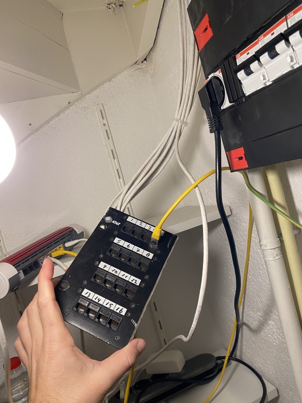

Mijn Fritzbox werkt als een zonnetje echter de at&t doet helemaal niets. Het zijn geel telefoonlijnen allemaal ethernetkabels.
Goeie vraag of hij stroom heeft. Waar of hoe kan ik dat checken. Ik kan deze switch nergens vinden!!
Hierbij nog twee foto's
Afbeeldingslocatie: https://tweakers.net/i/sfFU7tef6CyFuQH63K-CpQ9ikuw=/x800/filters:strip_icc():strip_exif()/f/image/3bySYKUDwc3OaeaIhAMNL8yf.jpg?f=fotoalbum_large
Afbeeldingslocatie: https://tweakers.net/i/l70hLfTFQpKBeMP4uxTX9k_lxp4=/x800/filters:strip_icc():strip_exif()/f/image/IMtOCqnthJdp8BxvS65oD0FG.jpg?f=fotoalbum_large

Dat is een patch panel.
Het doet niks meer dan connectoren op kabels plaatsen. geen switch/router functionaliteit
  • sypie
Dus je moet een switch bij je Fritzbox neerzetten. Die verbind je met je Fritzbox én met een X-aantal kabels op de punten die zijn aangesloten in dat mooie patchkastje.
Zoals je het op de foto hebt staan met die gele kabel er tussen is zeker een optie maar dan moet je écht gaan kijken waar de betreffende kabel naar toe gaat. Staan er in de woning geen nummertjes op de wandaansluitingen?

Dat at&t ding switched niet, zie dat ding als een verlengsnoer. Vandaar ook geen stroom nodig.
Dus nu heb je alleen internet op die ene wandaansluiting (nr 4) ergens in je huis.
Er moet dus een switch tussen als je overal internet wilt, zie mijn vorige post.

Dat AT&T kastje is alleen een koppelstukje tussen bijv kabel 1 en plug 1 (pluggen zijn niet met elkaar verbonden in dat kastje).
Je moet dus voor elk nummertje dat je wil gebruiken een kabel naar de fritsbox leggen.

AT & T patchpaneel. Cat 5. Minimaal 20 jaar oud. Sneller zijn ze niet uitgebracht . Daarna is het Avaya geworden . Max snelheid 100 Mbit. En ook nog zelf in elkaar gehobbyt zo te zien. Eigenlijk eerder een stuk afgezaagd van een 96 voudig patchpaneel.
[ Voor 43% gewijzigd door vincedd op 13-12-2021 21:42 ]
  • dragon2
vincedd schreef op maandag 13 december 2021 @ 21:34: zelf in elkaar gehobbyt zo te zien. Eigenlijk eerder een stuk afgezaagd van een 96 voudig patchpaneel.
Hah nu je het zegt, op de foto bij de duim lijkt idd een zaagsnede te zien te zijn.
Leuk getweaked :D alleen beetje jammer dat de nummers niet blijken te kloppen :+

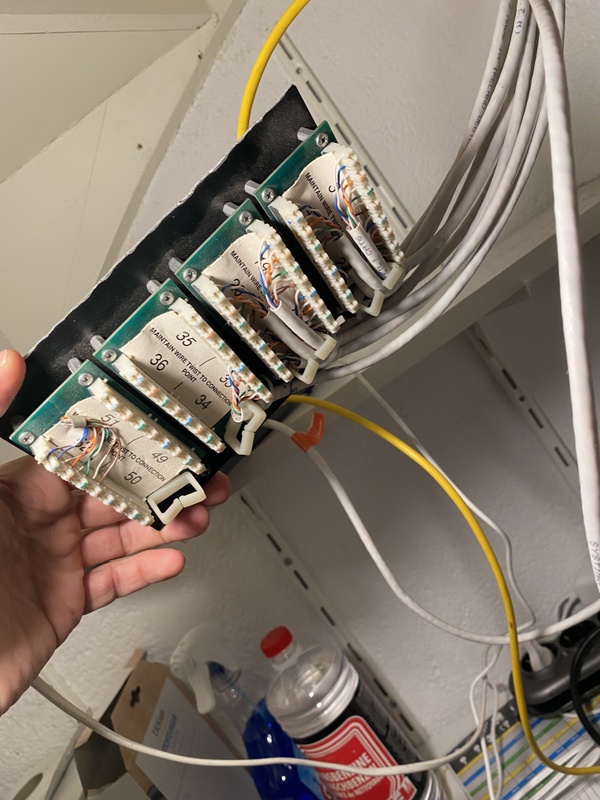

Op zich zou 1Gbit ook nog wel te doen zijn als de kabels niet te lang zijn, zelfs met cat 5 (non-e). Maar als ik TS was zou ik wat cat 6 keystones kopen, en de kabels (die wél cat 6 zijn zo te zien) vervolgens daaraan verbinden ipv dit verouderde patchpaneel. En dan door naar de FritzBox of een switch ertussenin.

Grote kans dat het stugge kabels zijn en daar horen geen connectoren op, maar keystones zoals andere ook aangeven.

Nee!!! Geen connectoren direct op huis kabels . Gebouwbekabeling monteer je af op een paneel, en vanaf daar patch je naar apparatuur.

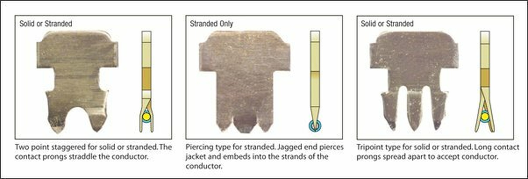

Ben zelf ook zéker van het keystones gebruiken bij solid kabel, maar wil je per se een RJ45 connecter er aan knijpen, neem dan de goede connector:
Afbeeldingslocatie: https://tweakers.net/i/2UkzJavhQZu61LJ6d5apZ-CpJIo=/full-fit-in/4920x3264/filters:max_bytes(3145728):no_upscale():strip_icc():fill(white):strip_exif()/f/image/U8aumfhtaBDSpLW0of5Ivi2y.jpg?f=user_large
