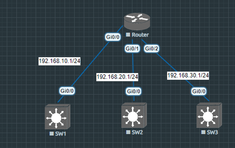

Segmentatie met een telenet router gaat het niet worden. Je voegt gewoon een nieuwe router/firewall toe en VLAN's kunnen optioneel zijn als je routing interfaces hebt op de router ipv switching interfaces wat de standaard is op elke router (behalve enterprise routers).
Dit is hoe je het kunt doen zonder VLAN's, maar het neemt wel meer switches in beslag. De interfaces moeten wel L3 of routing interfaces zijn op de router. Wat niet het geval is met de telenet router of bv een synology router.

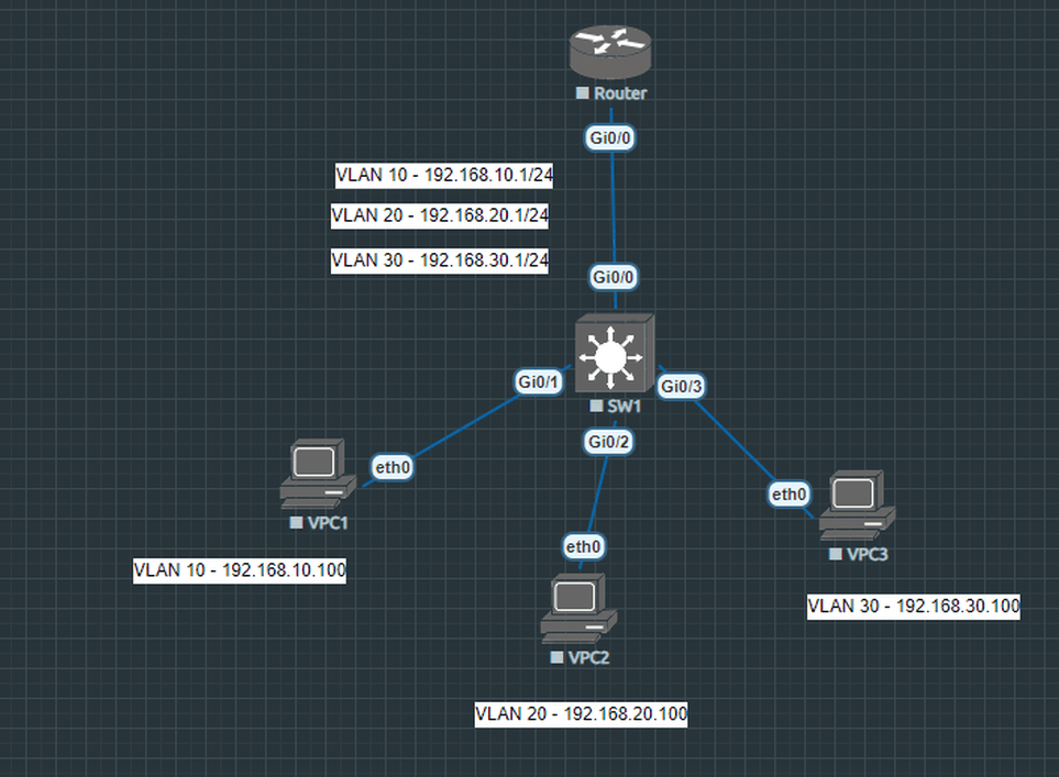

Met VLAN's ga je alleen maar 1 switch nodig hebben tenzij je echt meerdere switches nodig hebt op verschillende plaatsen.
