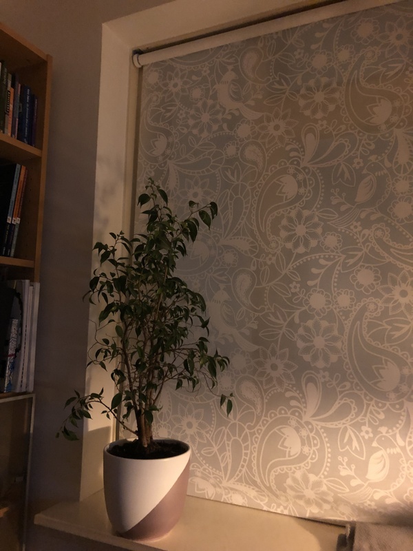

In de huiskamer heb ik 3 grote ramen, met brede vensterbanken. In de vensterbanken staan grote planten, die tegen het raam aankomen en uitsteken over de vensterbank. Onder de vensterbank zitten de radiatoren.
Nu merk ik dat er veel kou van de ramen af komt. Ik heb nu een rolgordijn (hafldoorschijnend) van de Ikea, die niks doen tegen de kou. Maar ik kan ze ook niet gemakkelijk omhoog en omlaag doen, omdat ik dan steeds de planten moet verschuiven.
Als ik 'n kaars in de vensterbank neer zet, wappert het vlammetje aardig. Toch kan ik geen bron van de tocht ontdekken, ook niet m.b.v. dat kaarsje.
Het gaat om een huurhuis, dus nieuwe ramen of kozijnen is geen optie.
Nu wil ik graag kijken hoe ik toch de kou vanaf de ramen kan verminderen.
Gordijnen die open en dicht kunnen, zouden dus een stuk van de vensterbank af moeten, zodat ze m'n planten niet beschadigen. Maar ik vermoed dat ze dan eigenlijk geen nut meer hebben, omdat ze de opstijgende warme lucht van de radiatoren dan niet in de huiskamer houden, maar juist naar het raam toe leiden.
Hoe zou ik hier kunnen zorgen voor extra koude-wering?

Eventueel zou voorzetramen nog een optie kunnen zijn?
Wat voor glas heb je nu? Enkel, dubbel, HR, HR+(++)?

Dubbelglas, en wat voor? Geen idee... Denk dat zelfs de WBV het niet eens weet. Het is sociale woningbouw uit 1992.
Ik heb ook het idee dat er veel tocht / kou langs de vensterbanken / uit de kieren bij de vensterbanken komt.

Kan je lekkere dikke gordijnen achter bij het raam monteren? Dus dat ze nog achter de planten hangen?

Grote kans dat je te maken hebt met 'koudeval'. Lucht koelt af omdat het raam niet (goed) isoleert, wordt dichter en valt naar beneden. Dit geeft een gevoel van tocht.
Normaal wordt dit redelijk tegen gegaan door de gordijnen dicht te doen: verwarming krijgt de kans de lucht op te warmen achter het gordijn.

Als ik al geen ruimte heb voor 'n rolgordijn tussen het raam en de planten, dan lukt 'n gewoon gordijn al helemaal niet, helaas.

Dus, gordijnen ruim vóór de vensterbank hangen, en dan de hete lucht van de verwarming achter de gordijnen laten komen zodat de kamer niet verwarmd wordt?

Ik woon ook in een huurhuis van 1992 en dacht eerst dat de kou van het glas af kwam.
Maar het bleek tussen het kozijn en de vensterbank vandaan te komen.
Ik heb de kier eerst gekit maar er bleef nog steeds kou uitkomen en daarom heb ik er een stripje tegen geplakt.
Nu is de tocht/kou helemaal weg.Afbeeldingslocatie: https://tweakers.net/i/0kewY2moHAxAfMHSxE1PPTliUPI=/800x/filters:strip_icc():strip_exif()/f/image/yegrrb9Hlrp3CNBtkzYJEPmE.jpg?f=fotoalbum_large
