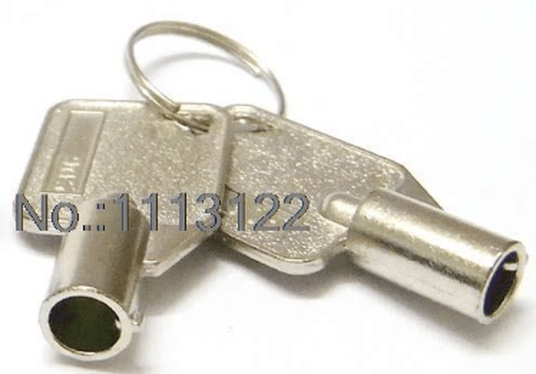

Afbeeldingslocatie: https://tweakers.net/i/KfAv2tqQkRU6y9cNE9X6yjuJpyg=/x800/filters:strip_icc():strip_exif()/f/image/aTudXVuC5yICWIazbpDl9SJH.jpg?f=fotoalbum_large
Weet iemand met welke sleutel ik de harde schijf open kan maken en waar ik deze kan halen.
  • BjornR1989
  • Laatst online: 09-08 11:01
Dat is een (ik ken de Nederlandse naam niet) tubular slot en zit op veel hotswap bays.
Ik zie geen pinnen met veren erachter zitten dus dat sleuteltje zal dezelfde zoals voor duizenden andere producten zijn.
Zie bijvoorbeeld https://nl.aliexpress.com/item/32544422561.html
Afbeeldingslocatie: https://tweakers.net/i/Eq90WlZhRL209RiZt3oGnetR6Vc=/full-fit-in/4000x4000/filters:no_upscale():fill(white):strip_exif()/f/image/8RPwGKTZIFsqACYv79zhffDB.png?f=user_large
Zonder die pinnen kan het ook gewoon met een halfronde bektang opengedraaid worden.
Maak zeker een schijfimage van die HDD want de Photoplay 2000 blijft niet leven, helaas.

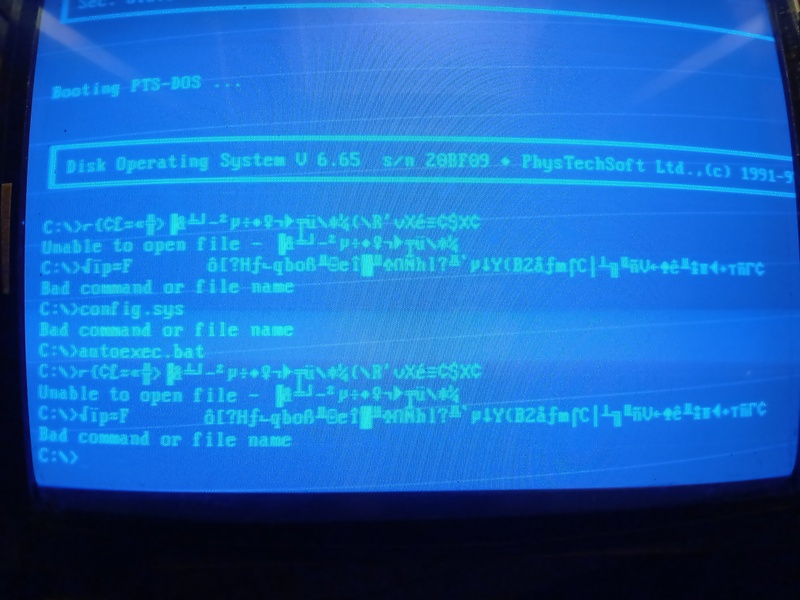

  • Janjanl
  • Registratie: Oktober 2021
  • Laatst online: 16-02-2022
Afbeeldingslocatie: https://tweakers.net/i/lsAiztc-S-F1Xg7zMplEdux7yfw=/800x/filters:strip_icc():strip_exif()/f/image/sfLfDzr6vqgMZR8zZp9hq8Zg.jpg?f=fotoalbum_large
Nadat ik de autoexec.bat in vul krijg ik allemaal rare tekens en staat er unable to open file

Je hebt wat errors ergens op die schijf. Eerst een back zien te maken, misschien dat een chkdsk nog iets kan, maar waarschijnlijk moet je je toch even verdiepen in Dos.
Die autoexec is ergens stuk... Dan is er vast meer niet goed. Dat die HD het nu nog een beetje doet is eigenlijk al een wonder. Drama schijven waren dat....

Kans is dat de disk corrupt is na 19 jaar, kans is ook dat de unit daarom uit "productie" is genomen.
chkdsk is een optie, maar ik denk dat het corrupt is.
Bestanden kunnen opnieuw gemaakt worden, maar als de disk niet oke is, dan heb je het over 2 weken weer.

  • BjornR1989
De oplossing wordt niet altijd op een schoteltje gegeven. Het vergt enige moeite!
De voldoening die men krijgt door een probleem op te lossen, al is het slechts een stap in een lang proces, dat is onmeetbaar. Probeer niet overhaast te werk te gaan maar ga stapsgewijs verder en je zal jezelf ermee belonen.
Heb je al documentatie gezocht?!
Heb je die HDD nu al gebackupt?!
Heb je die BIOS batterij nu al vervangen?
Heb je het BIOS al correct ingesteld?
Heb je het RAM al getest?
Heb je al gekeken óf en waar een PATA aansluiting zit om een CDR stationnetje aan te sluiten?
Heb je al die ISO's die ik geplaatst heb op CDR proberen te branden en te gebruiken voor een schone herinstallatie?
Dit zijn allemaal belangrijke punten alvorens verder te kunnen gaan.
Zonde om zulks nostalgische apparatuur eruit te gooien om er dan een rPi in te duwen.
Het enige wat dan nog van de Photoplay overblijft is de houten omkasting zelf en die is amper iets waard van wat de kast in werkende staat is.
Als je tóch het hele boeltje eruit zal gooien, maak het jezelf gemakkelijk en vervang die verouderde CRT met een TFT aanraakscherm die HDMI erop heeft. Dat gaat gemakkelijker, maakt het lichter, zal langer overleven,...
Om jouw laatste vraag alsnog te beantwoorden: waarom denk je dat die kabel kapot is? Het ziet er niet zo naar uit. Zo'n kabel is niet standaard, het is immers specifiek voor dit toestel bedoeld.
Is die witte connector kapot? Bestel een setje met JST-XH connectors en vervang die dan.
Is er geen beeld? Heb je al met een andere VGA monitor/graka getest?

BjornR1989 schreef op vrijdag 31 december 2021 @ 04:17:
Ik heb nog de IGO (PTS DOS) versies BE_IGO2 en NL_IGO5 alsook de XP2007 en 2008 versies in de aanbieding maar zonder hardware dongle (wat een irritante dingen zijn het toch) zal het niet zomaar werken.
Tja, nadeel van DRM. Als je hardware nu stukgaat is vervangen lastiger ivm. parallelle poort (al denk ik dat het touchscreen ook een probleem zou zijn).
Die dongles zijn zo te zien HASP4 M1, dat was meer dan 15 jaar geleden al broken (ala DeCSS), Kun je emuleren, maar de informatie daarover begint ook al schaars te worden doordat het zo achterhaald is.
Uit nieuwsgierigheid even naar je ISOs gekeken en ze geprobeerd in een VM te installeren; dat gaat traag maar mislukt met een error rond de 80% op cd1. Het is me niet duidelijk of dit al iets van DRM is, of dat je images corrupt zijn.
Je moet sowieso een virtuele disk gebruiken die net iets groter is dan 1,5 GB (volgens de partitietabel die het wegschrijft). Met een disk van 2 GB faalt het echter meteen, doet me afvragen wat hier origineel voor harddisk inzat? In any case, 1700 MB is net voldoende en 'werkt' (tot de error).
Op de cd zelf zit in ieder geval MicroCosm CopyControl, iets van kopiëerbeveiliging dat vooral bedoeld lijkt om te voorkomen dat je met xcopy een installatie kopieert. Maar lijkt me dat een installatie vanaf het installatiemedium daar geen last van moet hebben.
