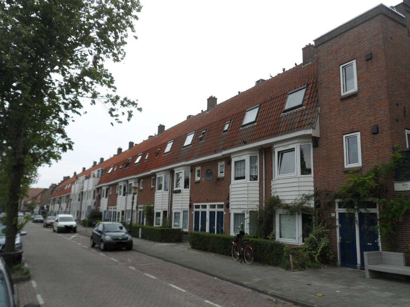

Het huis in 5,5m breed. Er liggen geen obstakels verder op het dak.
Schaduw
Het dak ligt op het zuiden, tikkeltje naar het oosten. Er is nooit schaduw op het dak. De andere kant van het dak op het noord-westen heeft zeer veel schaduw door flinke bomen in de binnentuin.

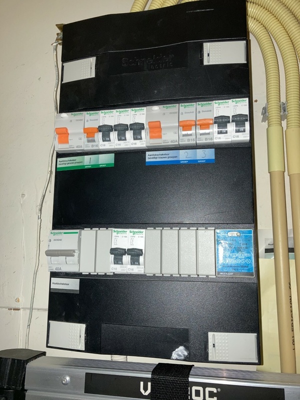

Zie foto meterkast, geen verstand van.

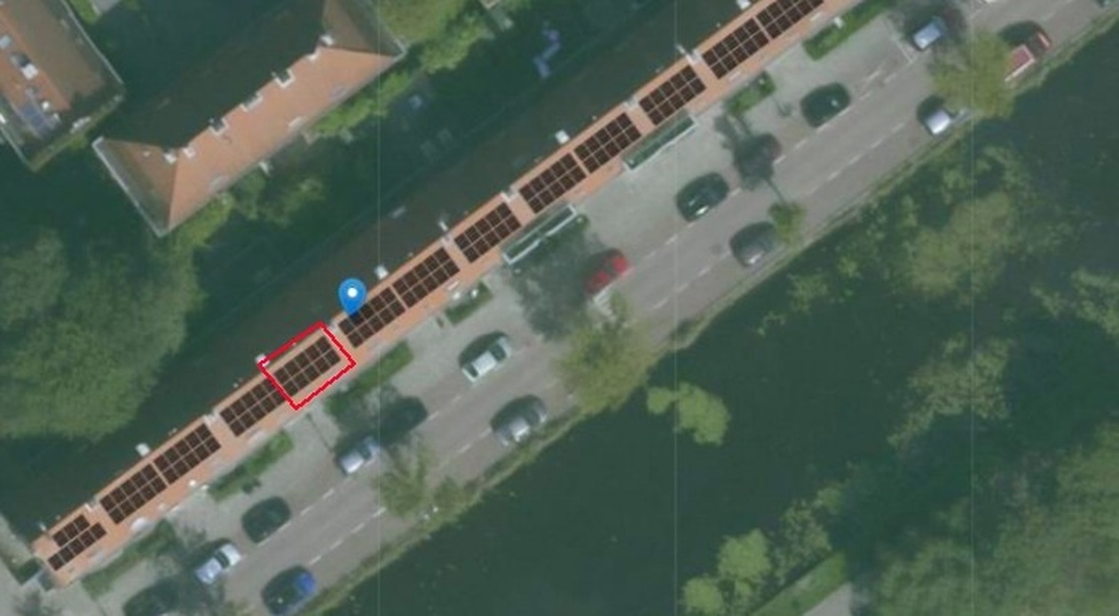

Micro omvormers vind ik niet onlogisch voor een set van 4 panelen, voor 10 panelen zonder schaduw zou het niet mijn eerste keus zijn. Wel snap ik dat ze het enigzins uniform willen houden, dus vanuit dat oogpunt vind ik het geen gekke keuze.
Prijs is niet heel scherp, maar de paneeel prijzen liggen momenteel vrij hoog en ik heb geen idee hoeveel werk de bekabeling intern is, dus misschien is de prijs wel reeel.
Het legplan lijkt me logisch, mooi vol gelegd, met voldoende afstand tot de nok, goot en erfgrens zonder er een tetris spel van te maken.

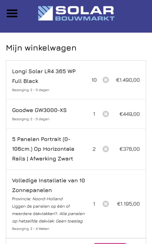

Voor 10 simpele panelen kan je voor 2900 ex btw klaar zijn Afbeeldingslocatie: https://tweakers.net/i/Xe6VyxTY6jCEx2ITFoR6UcCMTLw=/x800/filters:strip_icc():strip_exif()/f/image/dztZiG7DCxeMhPvtwpzlLkfi.jpg?f=fotoalbum_large

Ik denk dat het gepaste procedure is voor de VVE om minimaal 1 andere offerte aan te vragen.
Met de Goodwe XS serie kan elke van de geboden opties gemaakt worden op een technisch prima manier, en zou zeker bij de opties voor meer panelen en stuk voordeliger moeten zijn. Monitoring van deze omvormers zit bij de prijs in (eventueel alleen extra WiFi stick nodig)
