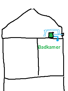

Ik zit met de volgende situatie:
Afbeeldingslocatie: https://tweakers.net/i/5w-uR1mfkhgSdJcjX5-KvpQ0UNQ=/full-fit-in/4000x4000/filters:no_upscale():fill(white):strip_exif()/f/image/TTfCZlCGUWE85FPLNZ42FBvG.png?f=user_large
Nu is het zo dat als wij de ventilatie aanzetten in de badkamer via de buis op zolder (deze dient denk ik voor aansluiting van de droger maar die gebruiken we niet) de lucht uit wordt geblazen. Ik durf hem ook niet zomaar dicht te toen en de lucht naar buiten proberen te forceren.
Nu lijkt het met mijn boeren verstand dat dit niet juist is omdat de lucht naar buiten via het ventilatiegat moet worden geblazen? Betekent dit gewoon dat de ventilatiegat dicht is en schoongemaakt moet worden? Het zit helaas helemaal in de hoek van een gedeelte waar lastig bij te komen is dus ik vraag het even voor de zekerheid.
De aansluiting van de buis van de droger is met een Y verbinding aan de uitgang van de mechanische ventilatie geplaatst. Iemand enig idee?

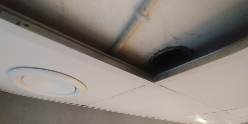

Nou weer verder mee gegaan. Alles afgehaald en je raadt het al. Alles was schoon. Dus ik heb de buis gewoon dicht gezet. Er zitten wel terugslagkleppen in maar dat zijn van die plastice ondingen. Goed, eindafsluiting eraf gehaald. Ventilatie aangezet en ja hoor de lucht kwam er gewoon uit. Maar het was veelal droge lucht.
Het probleem bleef echter de badkamer die gewoon niet goed aanzuigde. Dus ik dacht dan moet er ergens anders een opening zijn. Alles gecontroleerd niks gevonden.
Uiteindelijk haal ik het plafond in onze badkamer er af en:
Afbeeldingslocatie: https://tweakers.net/i/maAPcez8YN9WowBGml6ZUqCMTuU=/800x/filters:strip_icc():strip_exif()/f/image/KXVefg48xWDB5BBCA9uNyMiQ.jpg?f=fotoalbum_large
Dus tja...

Is dat ook het enige ventiel in het plafond, wat zichtbaar is op de foto?

Aangelegd door Picobello B.V. dus. Want ook op zolder klopt het natuurlijk niet, de MV en wasdroger horen niet door dezelfde buis naar buiten te blazen.

Lijkt er wel op, hij zit ook precies boven het gat waar deze boven uitkomt.
Wilke schreef op zondag 12 december 2021 @ 11:33:
Vorige eigenaar was een installateur, we zijn wel meer vreemde zaken tegen gekomen.
Maar goed, nu een oplossing voor dit verzinnen want dit kan zo niet. Op zoek naar een laag, flexibel profiel (er zit ook nog een PVC in de weg, lekker met al dat vocht wat daar langskomt) of de afzuigkap verplaatsen en dan proberen met een flexibel laag profiel deze te verbinden.
Het afzuigkanaal bevindt zich nu namelijk precies op een X aansluiting van het systeemplafond.

Ik bedoel het witte ventiel in de plafondplaat. Als dat het enige is, dan is de doorlaatopening wel wat klein vergeleken met de buis naar boven. Dus als je een buis van dat ventiel naar de afvoer legt, blijf je met dat euvel zitten.
Heb je met een palfondtegel er uit wel goede afvoer?

Ja. Als ik plafond erafhaal is er een goed verschil merkbaar. Ik kan het ventiel wel verder opendraaien dus ik denk dat dat geen probleem is. Ben even in de bouwmarkt aan het kijken maar voor zo'n laag profiel is er niks te koop.

platte buis gebruiken als je 55mm over hebt anders plafond verlagen een stukje

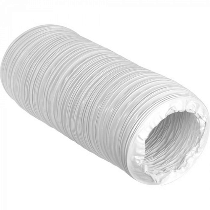

Ik zou gewoon het ventiel verplaatsen in je systeemplafond, en mogelijk koppelen aan de pijp koppelen via een kort flexibele buis van +- 10cm lang.
Tevens je ventiel veel verder open draaien, zoals hij nu staat is het wel heel krap voor een badkamer.
Afbeeldingslocatie: https://tweakers.net/i/u8Jja38jpfE_AYSD1t9okkDG7XE=/800x/filters:strip_exif()/f/image/fvvd5WWBTa5wCRsUw1VjaKN6.png?f=fotoalbum_large
Afbeeldingslocatie: https://tweakers.net/i/XFNAC-pBxAhX4seHr-U3bninjL4=/full-fit-in/4000x4000/filters:no_upscale():strip_exif()/f/image/HZ6J765vEgMJPvdTGHOxCxdc.png?f=user_large

plat kanaal toepassen, en als dat niet mogelijk nieuwe plafond platen halen. of systeem platen inruilen voor een nieuw gips plafond :-) en het gat op de juiste plek maken

Als het een standaard systeemplafond is kun je ook nog een afzuigrooster plaatsen. Dat is een geperforeerde plaat.
Even een link zodat het wat makkelijker zoekt: https://afbouwtotaal.com/product/ventilatierooster/
